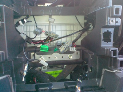

Koc писал(а):учти что там не только голова меняется - там модуль синезубый сделан отдельным блоком. GPS антенну надо родную, там разъем свой. Да и вообще до 2013 года на них все разъемы свои и их там 6 шт. вместо стандартных 2-х. Это только искать на разборках всю косу проводки тысяч за несколько :) или заниматься хэндмейдом.
Вот фото проводки под MMCS
