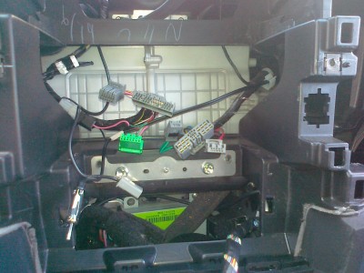

Вот фото проводки под MMCS

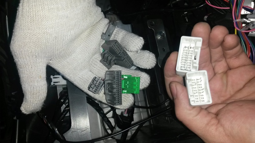

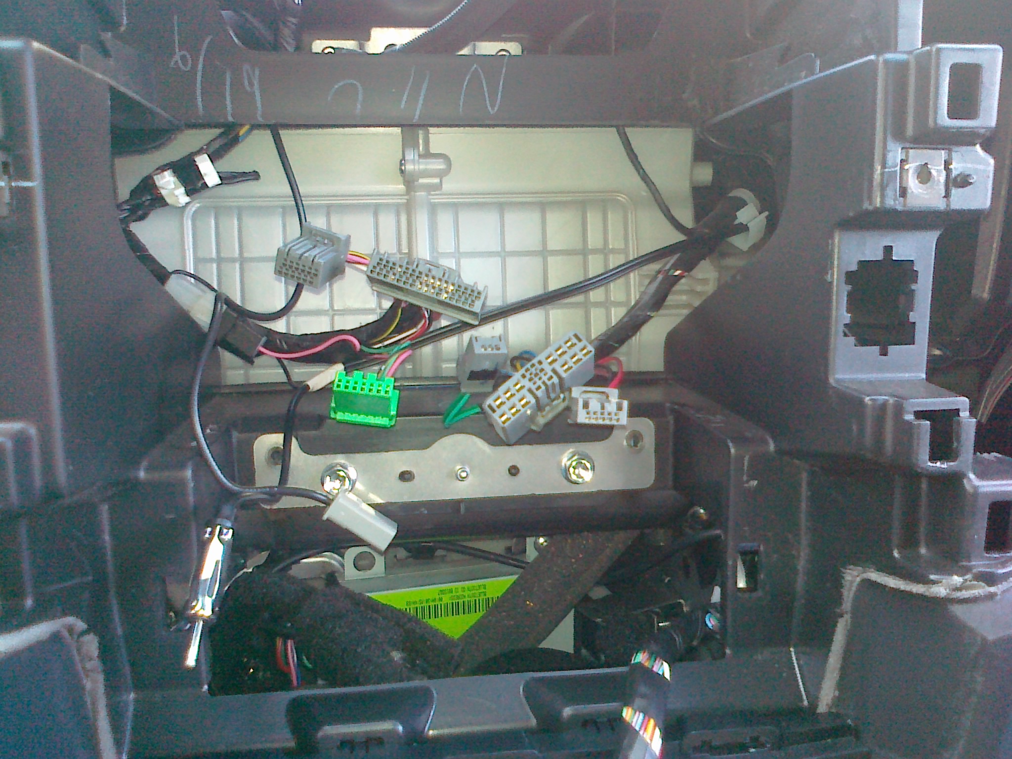

Alex Sam писал(а):
Koc писал(а): Это только искать на разборках всю косу проводки тысяч за несколько :) или заниматься хэндмейдом.
Увидел такую же картинку при попытке внедрить новое ГУ.
Возможно кто-то решил эту загадку?
Сообщения: 57463
Благодарил (а): 1023 раза
Поблагодарили: 4793 раза
Re: Замена MMCS на другое ГУ
Только резать.

Ed178 писал(а): Увидел такую же картинку при попытке внедрить новое ГУ.
Два необходимых действия: найти на форумах распиновку MMCS и найти с руками установщика магнитол, который резать не будет, а просто подключит к штатным проводам новые китайские разъемы-папы для ГУ-мамы.
