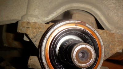

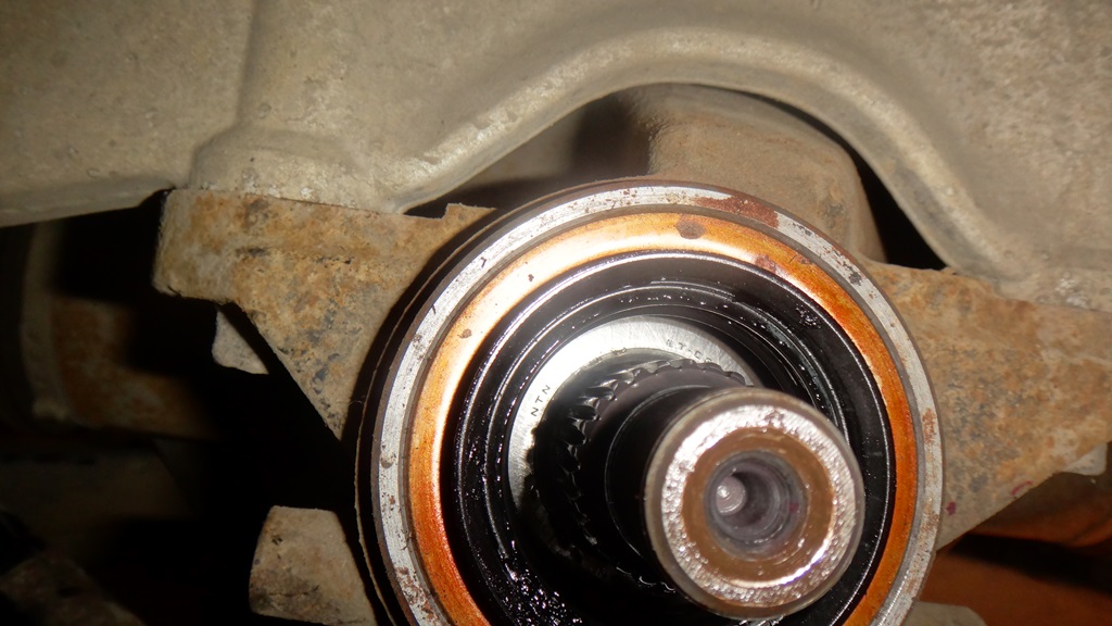

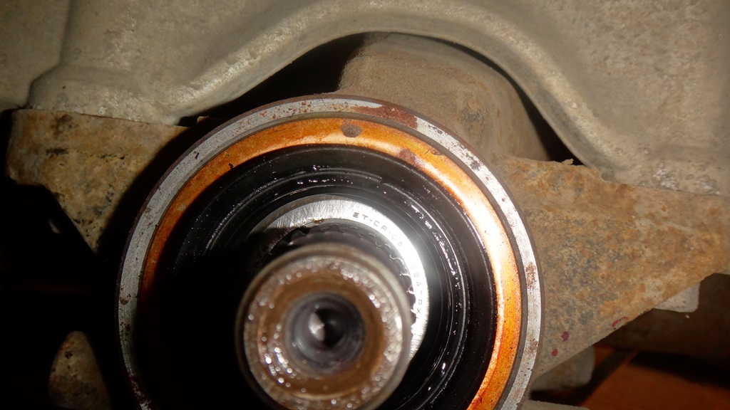

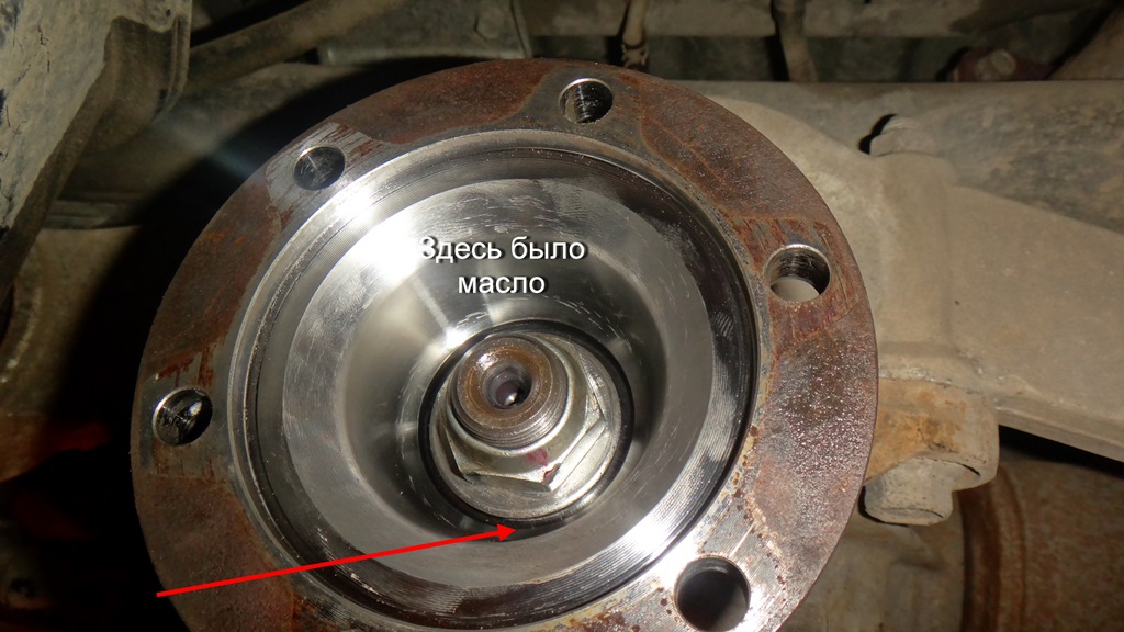

Случилось следующее, собрался менять масло в дифах и увидел что хвостовик заднего дифференциала в масле. Что поделать, всякое бывает. Приготовил новый сальник и начал разбирать.
После откручивания кардана, из полости где гайка фланца вытекло грамм 10 масла. Проверил обтяжку, гайка затянута намертво, дин.ключ сработал на 240 НМ гайка даже не тронулась. Ладно, посчитал что приклеена.

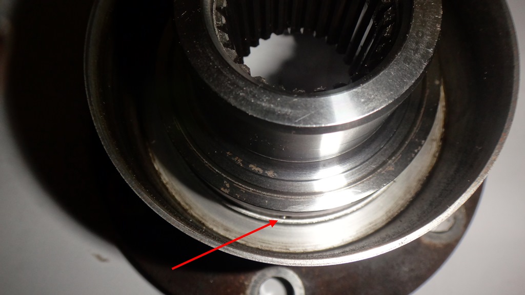

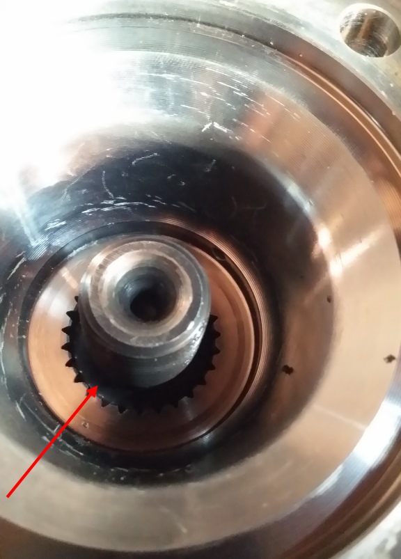

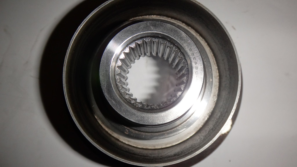

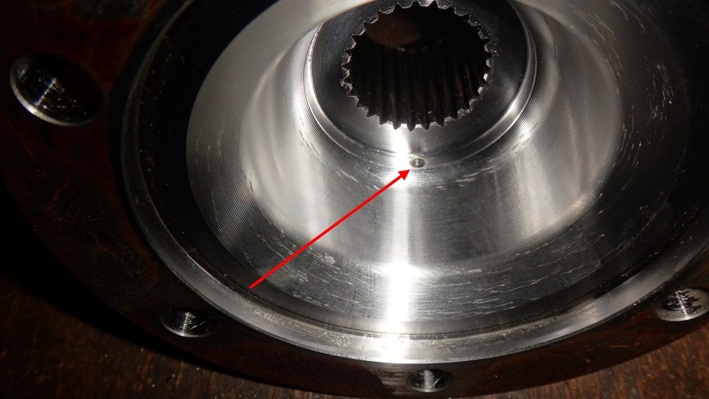

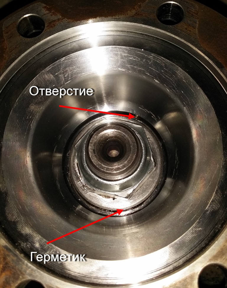

Открутил гайку, фланец почти весь ход шлицов шел под усилием съемника, кроме последних 5 мм. Сальник оказался не причем, его наружная поверхность сухая, а вот в самом фланце имеется отверстие через которое выходило масло просочившееся по шлицам в полость фланца. Контактные поверхности обоймы подшипника и фланца чистые и видно по отпечаткам соприкасались плотно. Сальник менять не стал, собрал, затянул с усилием 220 нм (при попытке увеличения усилия, проворачивания гайки нет). Сапун чистый, люфтов нет. Отверстие во фланце залепил герметиком. Какие будут идеи по поводу случившегося. Почему просачивается масло? И зачем вообще это отверстие во фланце. Может гайку с шайбой поменять?

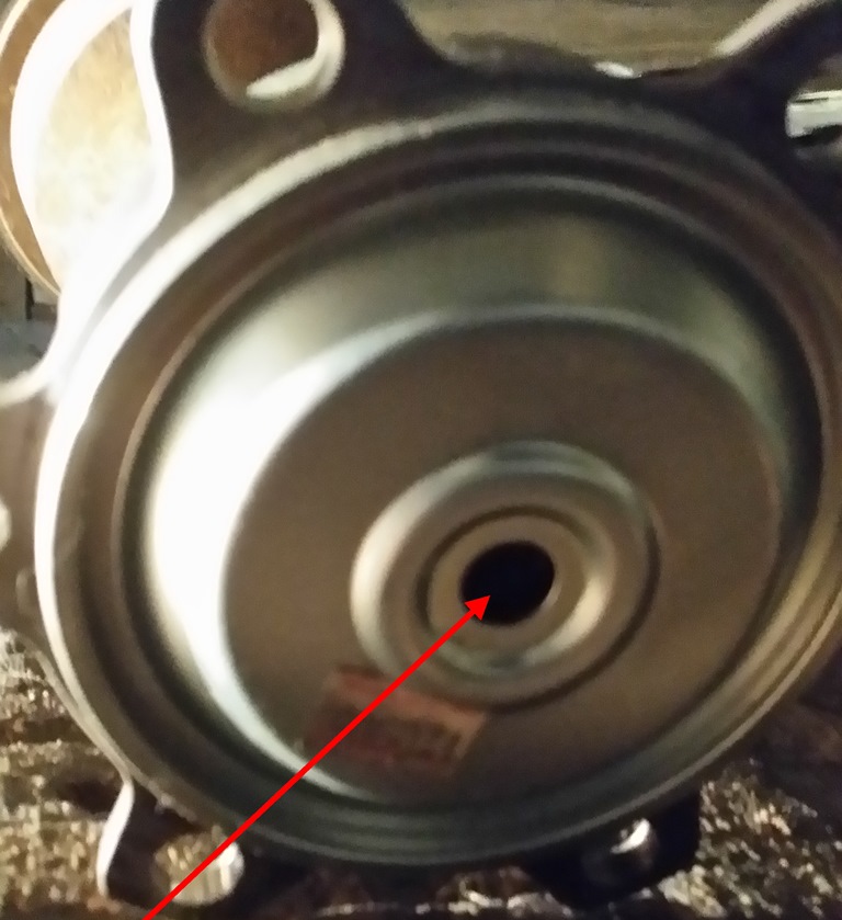

Это отверстие соединяет сапун внутреннего шарнира заднего продольного приводного вала ( ещё его по привычке называем карданным) с атмосферой, залеплять его не надо. При снятии кардана и обратной сборке надо убедиться в его (сапуна) целостности.
Масло в полости фланца может попасть либо из корпуса дифа, либо из шарнира кардана ( маловероятно) - больше неоткуда.
Надо было для чистоты эксперимента махнуть сальник хвостовика дифа, раз уж было разобрано. Если сапун дифа исправен, то сальник под подозрением.

Масло в полости из дифференциала, со стороны кардана глухая металлическая крышка. Сальник уплотняет наружную сторону фланца. Так что он здесь не причем. Течет по шлицевому соединению. Есть подозрение что на контактной поверхности между фланцем и внутренней обойму подшипника было какое либо инородное тело попавшее при сборке на заводе (не все совершенно в этом мире) или всетаки торец фланца или шлицы должны содится на какой либо герметик, может типа резьбовой. Который со временем разрушился.

BOB51 прав. В пластине шарнира отверстие (привет любителям глубоких бродовBOB51 писал(а):Это отверстие соединяет сапун внутреннего шарнира заднего продольного приводного вала ( ещё его по привычке называем карданным) с атмосферой, залеплять его не надо. При снятии кардана и обратной сборке надо убедиться в его (сапуна) целостности.

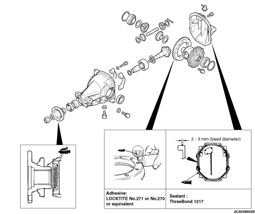

Получается действительно, вал редуктора уплотняется по шлицам клеем или герметиком, а стык торца фланца и внутренней обоймы подшипника за счёт плотной затяжки гайки. В инструкции по ТО показано, что на этот узел что-то наносится, а что - не совсем ясно:
- pajero696
- Сообщения: 2455
- Зарегистрирован: 04 окт 2011, 23:09
- Мой автомобиль(и):: МПС 1998г
- Откуда: Люберцы
- Откуда: Люберцы
- Благодарил (а): 49 раз
- Поблагодарили: 57 раз
Re: Сальник хвостовика заднего дифференциала НУЖЕН СОВЕТ
В "мурзилках"(в условных обозначениях) на рисунках показано значками,что наносится на сопрягаемые детали (моторное масло,герметик,смазка,торм.жидкость или масло для АКПП)?BOB51 писал(а):Получается действительно, вал редуктора уплотняется по шлицам клеем или герметиком, а стык торца фланца и внутренней обоймы подшипника за счёт плотной затяжки гайки. В инструкции по ТО показано, что на этот узел что-то наносится, а что - не совсем ясно:
