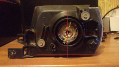

Домашняя установка линз [Что-то пошло не так]
Добавлено: 10 дек 2014, 16:04
nosoff
Собрал я всё необходимое для того, чтобы обрести хороший свет: билинзы Sho-Me KIT-230 (2600 р.) и блоки розжига SilverStone F1 L18.421 (1800 р.).
Для начала решил собрать дома (в наличии имелась правая фара, которую я для дела раскурочил без зазрения совести) и обнаружил несколько волнующих меня моментов.
Первое: разъём H4 на наших фарах расположен несколько под углом, из-за чего линза встаёт не "горизонтатьно".

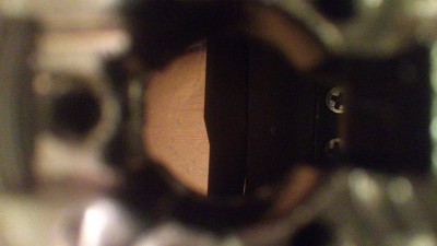

Второе: Если смотреть на через линзу с обратной стороны, то выглядит всё так, будто "европейский" свет они давать не будут.
Задача №0: запитать и проверить, какой будет свет.
Задача №1: отцентрировать линзу.
Задача №2: Найти оптимальное место для сверления отверстия под проводку для АГ и шторки ближний/дальний.

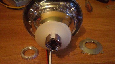

Сама линза с обратной стороны и крепёжные элементы.

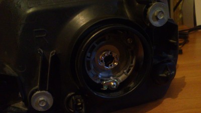

Вставляем блок линзы.

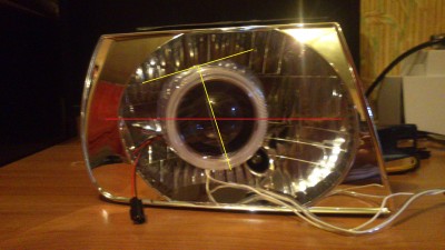

Выделено отклонение
Выделено отклонение
Выделено отклонение
Выделено отклонение
Или двойку мне по оптике, или европейского света не будет.

Одно время плотно гуглил, народ ставил в японские фары линзы от аккорда(они на западе довольно дешевые). И что с ними не делай - евросвета не будет, там надо шторку переделывать
Re: Сказка про эксперементы со светом (Много букоф!!! и Фото
Добавлено: 10 дек 2014, 21:59
Alex_Stinger
Линзы в большинстве своем ДОТовские не с галкой а со ступенькой, по большому счету вообще пофик. У меня щас хрусталь ДЕПОшный стоит у которого тоже ДОТ свет, впринципе устраивает, обочину видно, не так хорошо как на Hella c евросветом но вполне достаточно
