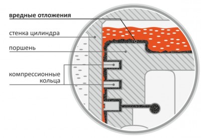

У нас же V6, получается лавр стекает только на одну сторону цилиндра.
А что делать с другой?

Для этого предполагается залить жижи больше. Смотрим на опыт. Мне скоро тоже придет жижа, буду заниматься. Заодно опытный образец ещё километров намотает, посмотрим результаты. Я заказал и лавр и митсужижу, попробую сначала митсу, чтобы было с чем сравнитьКорней писал(а):У нас же V6, получается лавр стекает только на одну сторону цилиндра.

люди поочередно заливали сначало одну,потом другую,домкратив при этом,чтобы цилиндры почти вертикально вставали.

А уйдет она в картер все равно криво...Kantor писал(а):Для этого предполагается залить жижи больше. Смотрим на опыт. Мне скоро тоже придет жижа, буду заниматься. Заодно опытный образец ещё километров намотает, посмотрим результаты. Я заказал и лавр и митсужижу, попробую сначала митсу, чтобы было с чем сравнить
Вот я тоже за такой вариант.Ильсер писал(а):люди поочередно заливали сначало одну,потом другую,домкратив при этом,чтобы цилиндры почти вертикально вставали.
Тем более если не на сутки заливать, а всего на три часа.

если есть гараж,то на ночь одну сторону,с утра до вечера другую. потом крутануть. и собирать,заводить.

А смысл? Задача ЛАВРа -растворить шлам над/вокруг колец поршневых, маслосъемных в частности. Какая разница, как он в картер уйдет? Все равно потечет по пути наименьшего сопротивления, т.е. там, где нагар быстрее отъест. И далеко не факт, что это случится именно по всей поверхности поршня одновременно.
Потом-поршни рекомендуется покачать в процессе раскоксовки, т.е уровень жидкости по-любому изменится над поршнем.
Тем более, часть раскоксовки скорее всего останется над поршнем, так что домкратить - пустое занятие. Только для экономии раскоксовывающей жидкости, да и то сомнительно.

Смысл в том, что контакт лавра с отложениями продлится дольше при прочих равных.
А работнички этого не делают и выдумывают отмазы, только из-за экономии своего времени.

Я ведь не умозрительно рассуждаю. Процесс обсуждал с технологом из этого самого ЛАВРа. Плюс сам присутствовал при заливе и удалении жидкости из мотора.
Если состав остается НАД поршнем, какой смысл наклонять автомобиль? Чтоб уровень раскоксовывающей жижи был параллельно поршню?
Это все ж не гидроуровень и не нивелировкой занимаемся.
