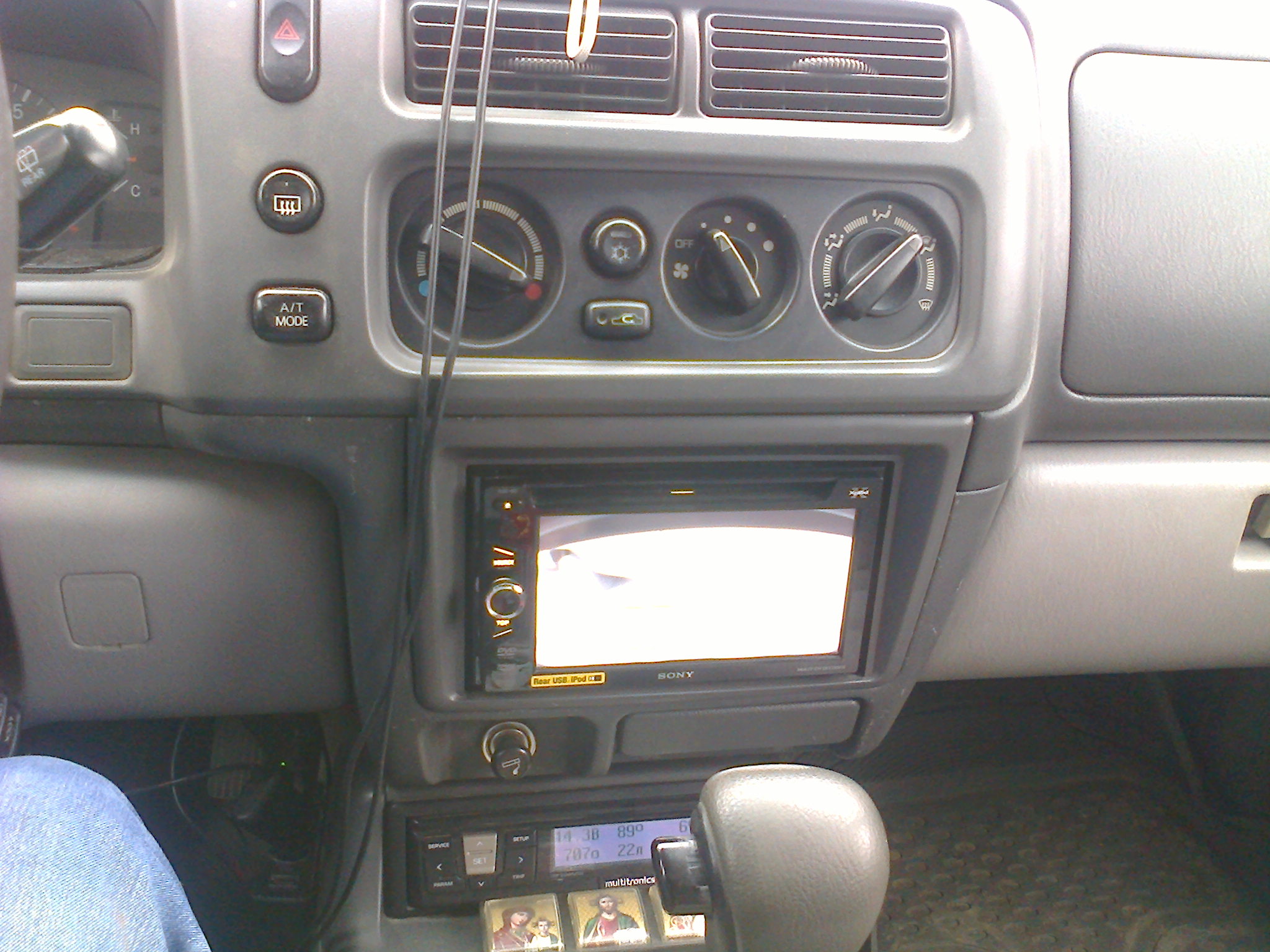

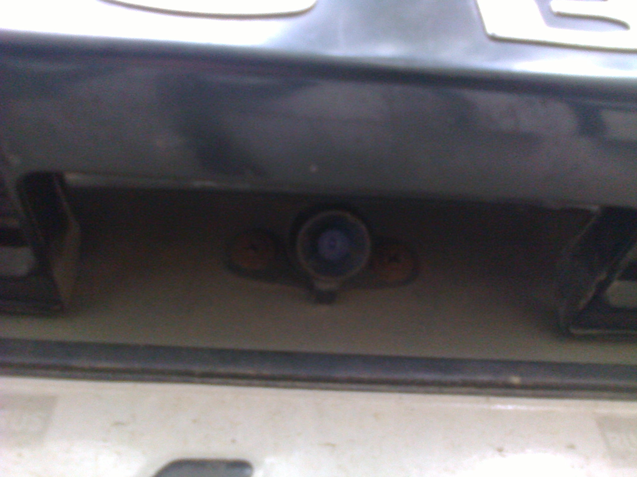

Сообщение Igor8080 »

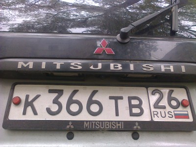

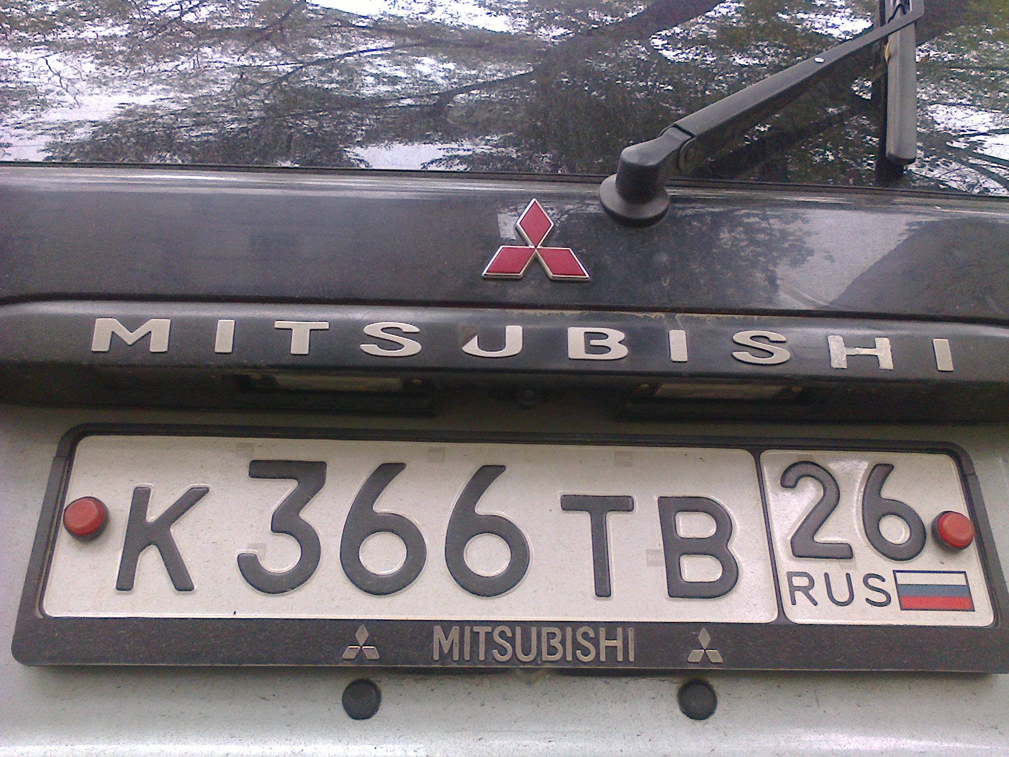

Realist-ka писал(а):Вариант 2 - камера заднего вида. Сразу масса вопросов.
1) Куда ее ставить?
- Если над номером вместо лампочки подсветки - тоже вроде не очень хорошо, не по правилам)
И как там с углом обзора?
А почему вместо лампочки ? Камера ставится в комплекте с лампочкой , так что все по честному. И камера есть и номер освещается.
Грязью практически не забрызгивается , ну раз в неделю мимо проходя пальчиком протрешь.
И экран в двухдиновой магнитоле которую при установке специально немного завалил назад , чтоб экран был с наклоном в лицо.
Очень удобно.
А вообще согласен ..... камера расслабляет и упрощает процесс парковки.
Садясь потом за машину без камеры теряешься при движении задним ходом.

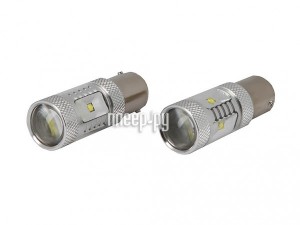

Лампы такие: http://www.pleer.ru/_123328_glare_of_li ... htuki.html
С этими лампами ЗХ начал именно светить! :*THUMBS UP*: Задний рабочий свет теперь почти не пользую.

Интересно, если здесь купить - они такие-же будут?
http://ru.aliexpress.com/item/2pcs-1156 ... 07445.html
http://ru.aliexpress.com/item/HotSale-2 ... 45347.html
А есть ещё мощнее
http://ru.aliexpress.com/item/16-CREE-8 ... 0.html?s=p

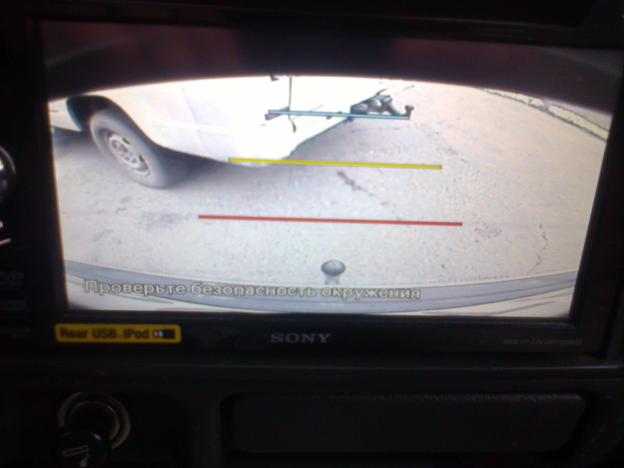

ИМХО 2дин магнитола и камера оптимальный вариант. Можно настроить разметку камеры на ширину машины, и тогда воще чётко видно где пройдёшь

Да вроде такие же. До покупки видел эти лампы в действии, на автомобиле коллеги по Клубу, мощнее брать не стал дабы случайно не ослепить никого. Они и эти то в темноте по глазам бьют не хило... ::-X:

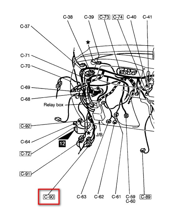

Сообщение Олег 13 »
Парни! А где в районе торпеды (кроме приборки,чем ближе к магнитоле и легче тем лучше)можно подцепиться к проводу с сигналом + заднего хода, для магнитолы и беспроводного модуля задней камеры?( как вариант еще хочу на кнопку задний свет посадить, чтобы поставив хорошие лампы в него, можно в ответ поморгать тем кто наглеет и дальним моргает).

Мне нравится что камера раздельно от зеркала. В зеркало смотришь вдаль, общую картину. А камерой прям от бампера. Больше информативности

Болотный_Кот писал(а):Был опыт установки камеры-парктроника и с подключением к 2х диновой магнитоле, и с выносным дисплеем, но по факту - неудобно!!! Немного покопавшись в обсуждениях нашел более подходящее решение - парктроник/камера/радардетектор в зеркале заднего вида, брал в начале лета на П2, штатное зеркало поменял за 5 минут :) больше всего провозился с прокладыванием провода от камеры. Заказывал вот на этом сайте. У меня моделька 9000 Pro установлена, пока нареканий нет.
Для видио установлена магнитолка с 7* монитором, проводка поидет от камеры по радиоканалу(врезная камера-типо брызгалка будет врезана рядом с брызгалкой на 5ю дверь+беспроводной канал, все заказано на алли экспресе(в пути)), сзади то понятно сигнал запитать от фонарей ЗХ, а вот где в раионе торпеды наити провод на фонари ЗХ???
MMS 2001, 6G72 24V, АКПП AISIN, SuperSelect, Бодик 4 см,33 лапти, гбо Ловато 4е пок-е,зад кружины Клаксон 59 146(Patrol Y60),зад МШУ+калитка, Лебедь12lb, Шнорк, Задний пневмобок

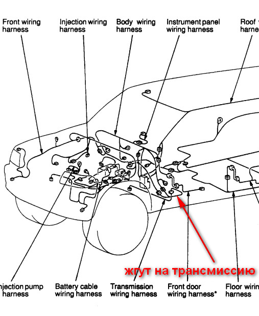

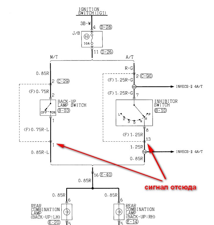

Внизу сбоку возле левой ноги на стойке есть пластиковая накладка которая прикрывает разъемы и проводку.
Там есть жгут который идет через пол на трансмиссию (коробка, раздатка...) на этой стойке есть несколько разъемов от которых начинается этот жгут. Среди них есть разъем С90 для автоматической КП или разъем С29 для ручной КП. С разъема С90 с контакта №13 (в варианте С29 - контакт №1) можно взять сигнал от фонарей заднего хода.
