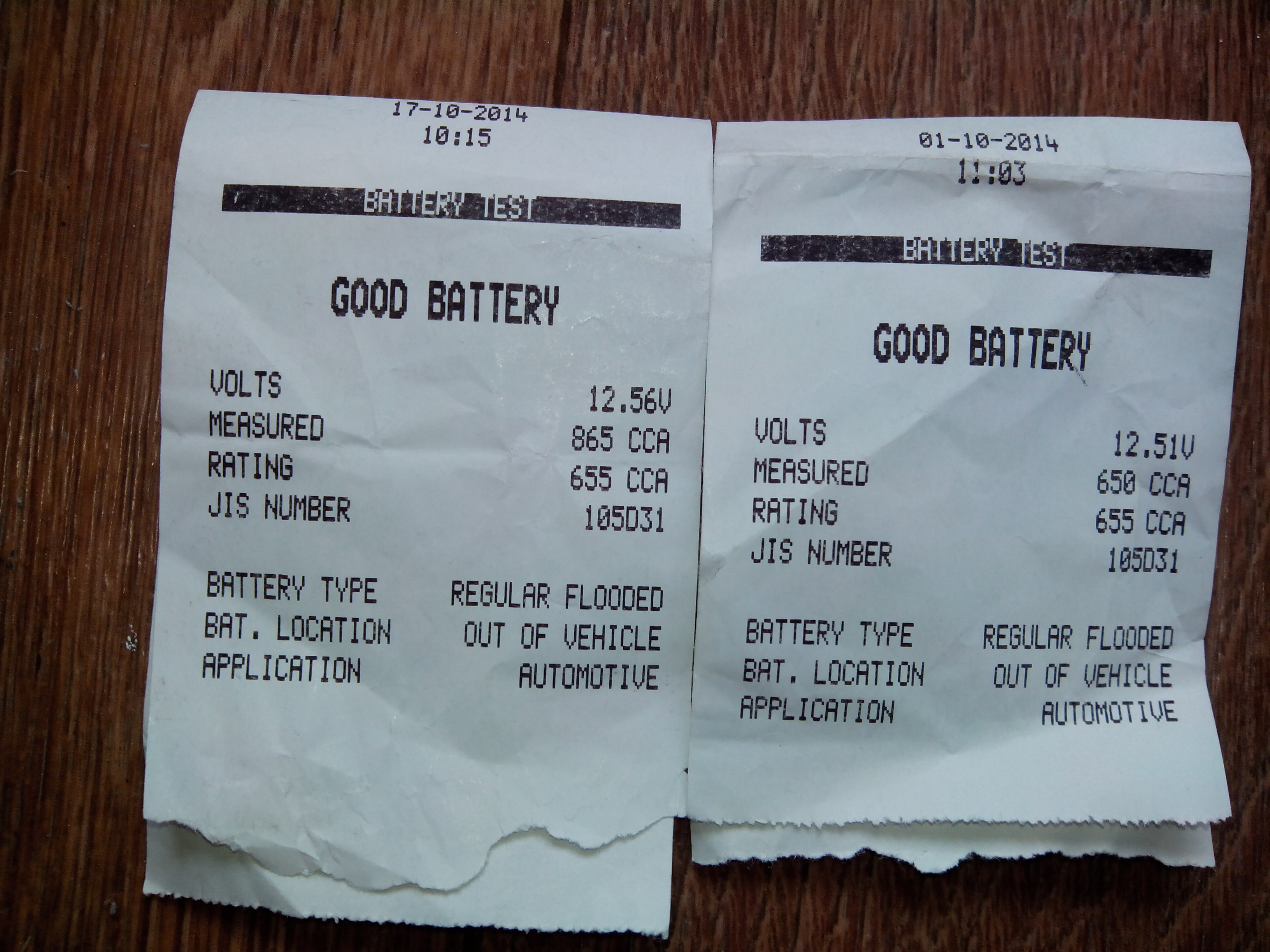

При этом для таких изделий не стОит гнаться за амперами. Я взял германский Бош S5 EFB 80 а/ч (с маркировкой для конвейера), который тестером выдал 865 ССА, при заявленных 730 А (по EN-стандарту). За неделю до этого смотрел один из "крутых" Panasonic N-105D31R Tough MF на 90 а/ч, 755 А (по EN-стандарту). Но таиландский панасоник 2014 г.в. выдал 650 ССА, немного не дотянув до нормы 655 САА для 105D31 (правый чек). Тест виртуальный, но показательный. Цена на Бош S5 EFB 80 а/ч в Москве начинается от 5 т.р.
