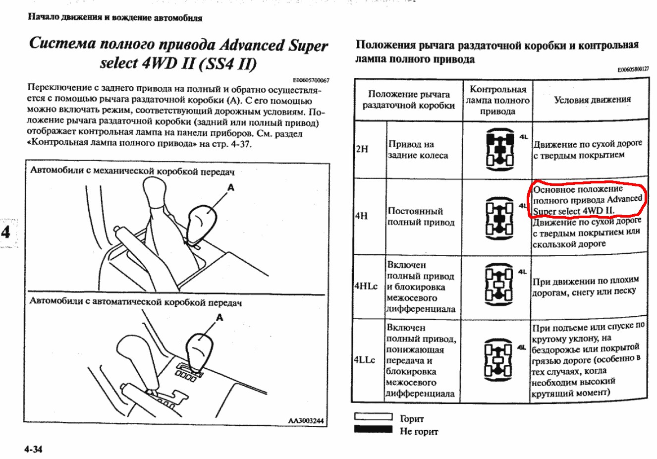

владимир михайлович писал(а):мечтают о возможности включать понижайку без блокировки, а то и вообще без передка.
Без передка на понижайке задний мост можно порвать как тузик грелку. Не забывайте что по мануалу режим 4H является основным, а 2H следует использовать только на сухом и ровном асфальте. Без перегазовок, таскания прицепа и пр.

владимир михайлович писал(а):Задний редуктор рассчитан на длительную эксплуатацию в режиме заднего привода, рассчитан реализовывать всю мощность двигателя на высокой передаче в раздатке.
Тогда почему в инструкции по эксплуатации буксировка других авто разрешается только в режиме 4H? Производитель очевидно не знает, что задний мост способен потянуть всю мощность двигателя?

AdB0kaT
владимир михайлович писал(а):Как раз потому, что буксировка - это не основной режим эксплуатации.
В руководстве производитель ясно дает понять что возможности заднего редуктора не безграничны. Потому и называет 4H основным положением системы привода в том числе и для сухих дорог с твердым покрытием. А также запрещает таскать прицеп в режиме 2H. Желающие сэкономить литр бензина на сотню и постоянно использующие на асфальте 2H рискуют сильно сократить ресурс заднего моста. Особенно если стиль езды не очень спокойный и машина не всегда гоняет пустой.

Владимир Михайлович
Выделенное основное положение не автомобиля в целом, а основное положение включенного полного привода. При полном приводе есть и другие, уже не основные положения. А основное положение только заднего привода - оно одно и особо не выделяется.
Прицеп прицепу рознь, а, надо понимать, наши машины рассчитаны на тяжелые прицепы. Конечно производитель перестрахуется и по-максимуму включит все.
Закипание масла - это может быть и на полном приводе.
Много машин имеют только задний привод, где размеры редуктора в соотношении с мощностью совсем не превышают паджеровские. Надо полагать, что и качество изготовления паджеровских редукторов не самое плохое.
А вообще, как я считаю, этот отключаемый привод - игрушки, от которых давно пора отказываться и переходить на постоянный полный.

Lebed
Аргументы, владимир михайлович, в соответствии с мануалом, не дилерской книженцией, есть? Касательно "считаю"(с)- не забывай об ИМХО))

Владимир Михайлович
Lebed писал(а):Аргументы, владимир михайлович, в соответствии с мануалом, не дилерской книженцией, есть? Касательно "считаю"(с)- не забывай об ИМХО))
Аргументы в пользу того, что задний мост должен держать всю мощь двигателя на высокой передаче в раздатке? Сама возможность отключать передок требует обеспечения соответствующей надежности заднего моста. Я бы на месте конструктора именно так и заложил. И на практике мы видим, что редуктора передний и задний существенно отличаются габаритами и, соответственно, нагрузочной способностью.
При включении понижающей передачи и заблокированном межосевым или на задний, или на передний мост может передаться момент, больший возможного в варианте включения только заднего привода на повышенной в раздатке.

AdB0kaT
Помимо пиковых нагрузок есть еще такое понятие как ресурс. Одинокая жизнь заднему редуктору явно не на пользу. Особенно если машина не ездит все время пустой.
