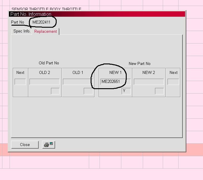

замена оригинала ме202411 на 202651, у вас какой?

там должен быть номер или 104701-3002, или 104601-3002

должен быть номер в размерности, какую я привел выше.
ваш номер не бьется ни по базе ни в интернете.
все что найдете, срисуйте.
Для примера
под кронштейном надписи, наклейки похоже нет на вашем.
