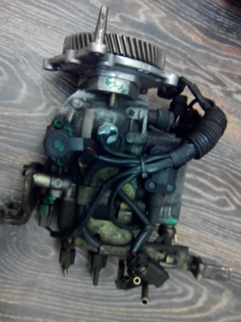

Всем привет я сдесь новенький,давайте обсудим что это за насос,уж больно он идентичен с нашим.
Новый ТНВД 3310542730 ( 33105-42730 ) Hyundai Starex D4BH
http://vladivostok.farpost.ru/novyj-tnv ... 92895.html

Насос плунжерный, распределительный, система управления COVEC-F. Идентичен ли он насосу П2? Не идентичен. Но, если грамотно приложить руки, можно применить. Вопрос - зачем?

Начну с того, что у Вас двигатель 2,8, указанный насос к двигателю 2,5. Уже подача не в тестплане. Далее, разница в разъемах и распиновках разъемов. Его никто не ставил, ибо это насос иной. И без понимания того как система работает, его мало кто сможет имплантировать. Как настроить Ваш насос не подскажу, ибо нужно знать что у него не так, кроме холостых. Для этого нужна электронная диагностика. А уж после нее можно будет давать советы...

у этого разъем 13 ног, а у 33105-42700 12, а вот данные на него найти не могу.
ТНВД 33105-42700 применяется на Hyundai Terracan.
Еще одна засада- на корейцах прямозубые шестени, у нас косые, встанет ли наша шестерня на этот вал и КАК метки выставлять?
