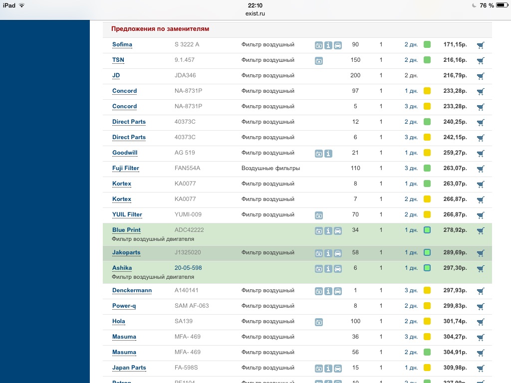

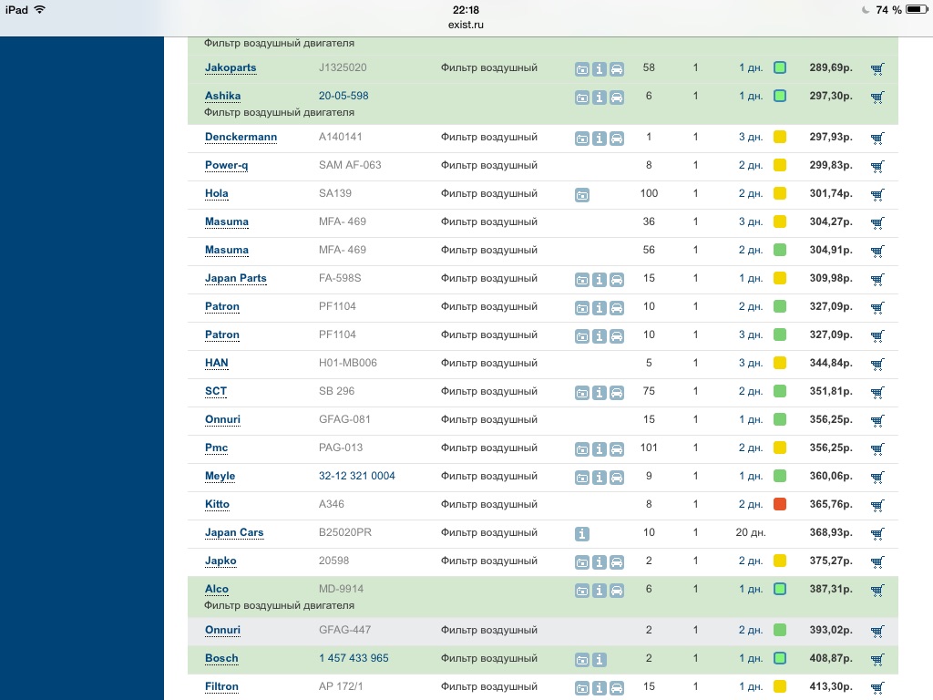

Мужики подскажите пожалуйста номер какого нибудь неоригинального фильтра воздушного? :*HELP*: какой лучше поставить? очень большой разброс по ним. И еще хотелось бы подобрать салонный. Как поставить его и что для этого нужно? ::-|: Заранее благодарен.

kinderde писал(а):Мужики подскажите пожалуйста номер какого нибудь неоригинального фильтра воздушного? :*HELP*: какой лучше поставить? очень большой разброс по ним. И еще хотелось бы подобрать салонный. Как поставить его и что для этого нужно? ::-|: Заранее благодарен.
Тут про салонник. http://www.drive2.ru/l/157794/ ниже список воздушных. Бери бош или алко. Личное мнение. А так в оригинальных упаковках лежат denso или mann. Читал где-то.
