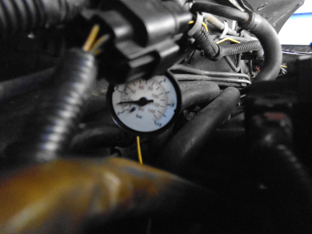

кирдык насосу ::-D: а вакуумный шланг на месте? ( на регуляторе) все ж померей давление в системе

алексей - Маленький Мук писал(а):кирдык насосу ::-D: а вакуумный шланг на месте? ( на регуляторе) все ж померей давление в системе
самое интересное
25.03.2014 Delphi FE0429-12B1 Насос топливный электрический 1 1141,89 Выдано (Отправлено)
03.12.2013 ZH-0081286 Ashika 30-05-518 Фильтр топливный 1 303,89 Выдано (Отправлено)
буквально недавно менял,время кончно пролетело бысто, но а проехал всего ничего пару тысяч километров даже не миль...
регулятор давления ставил для пробы от второго пыжа md 305927 но конечно ничего не поменялось,
вынимал вчера насос из бака, сеточка чистая, поставил обратно,
буду мерять давление...

дело было не в бабине....
бензонасос выдает 1очко
новый не значит хороший, какой посоветуете, ребята?

Только на П1(а также на М1) насос несколько другой, чем на П2

Perpetomobile писал(а):дело было не в бабине....
Я поставил от Волги :) или Газели ::-D: а на "Красную" тож от Волги ток выносной ::-D:
