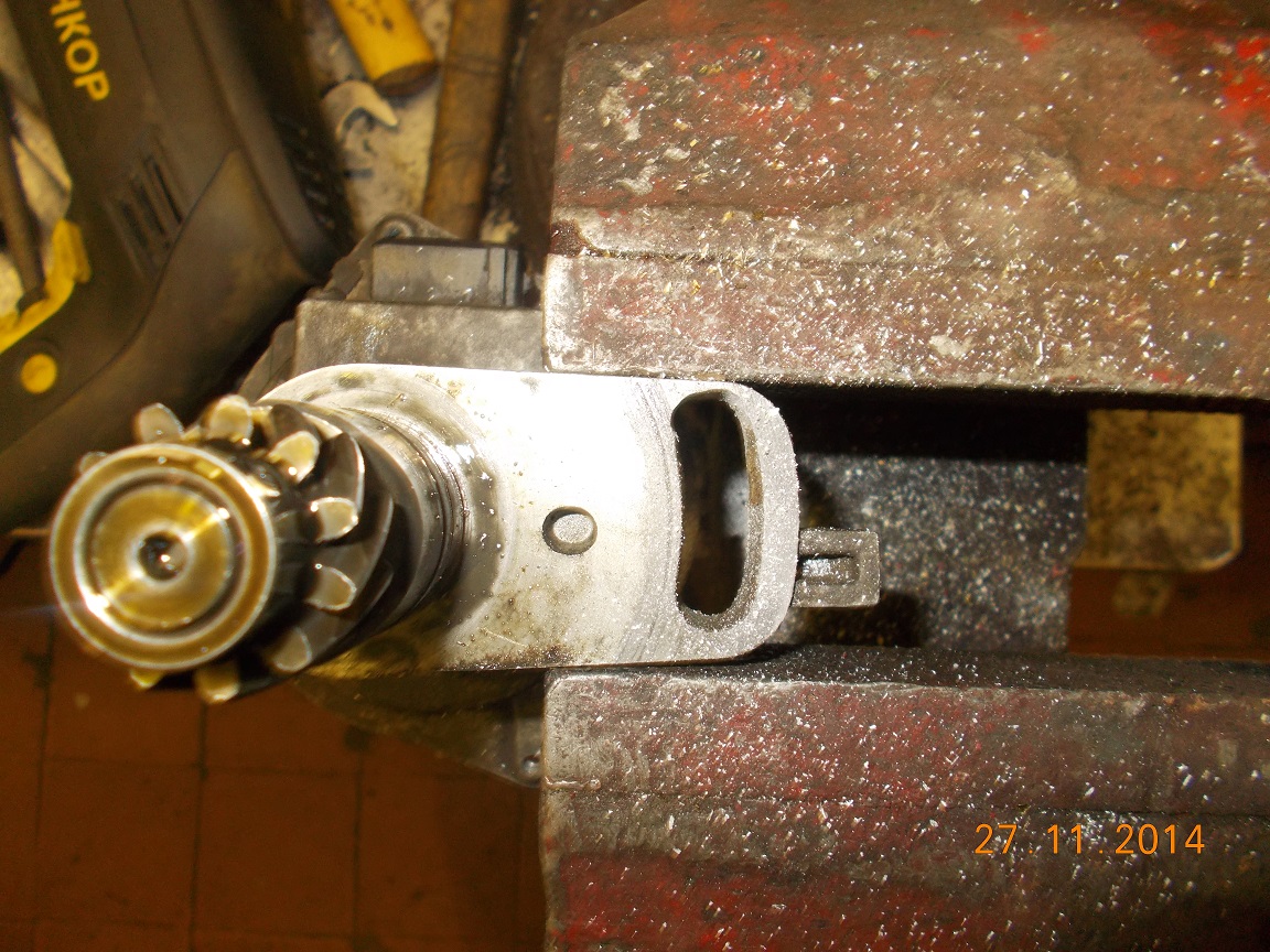

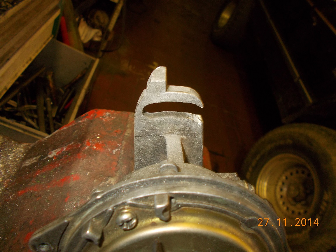

иначе не поставишь, у трамблера зубья довольно большие, если по другому засунуть то при смещении на зуб все сильно смещается и машину не завести толком,
попробовал доработать напильником, получилось уменьшить базовый угол до значения 10 градусов

мне кажется, просто на зуб промахнулся. даже на фото видно, что позволение крутить трамблер больше, чем шаг зуба... да и метки от краски оставшиеся говорят, что не правильно трамблер вставлен.

Все проверял несколько раз, но по другому трамблер не засунуть,
к сожалению пришлось запилить корпус, теперь все гуд

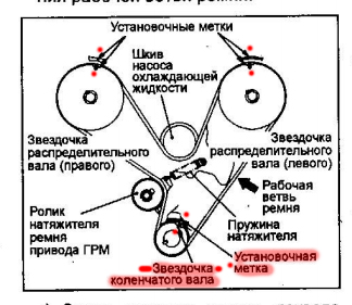

обе меточки на трамблере выставил?

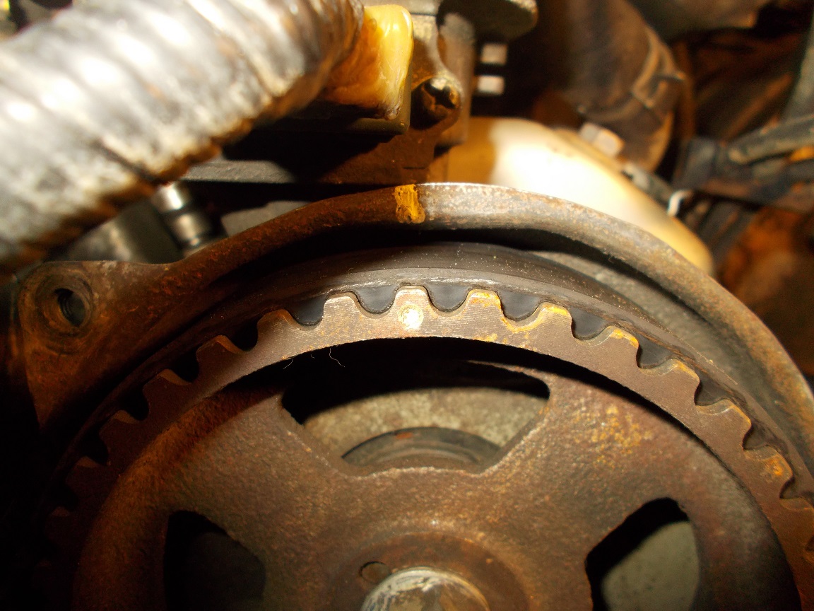

Re: М1 6g72 не могу выставить зажигание

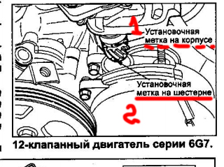

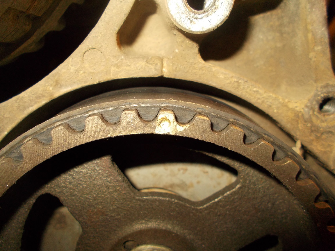

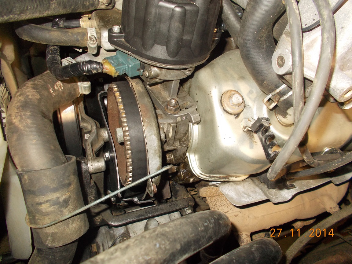

вот это меня настораживает...Perpetomobile писал(а):емень ГРМ установлен правильно, метка на шкиве, метки на распредвалах, метка на пластиковом кожухе

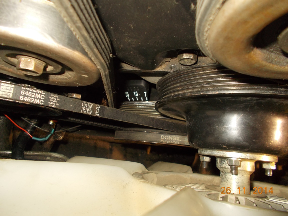

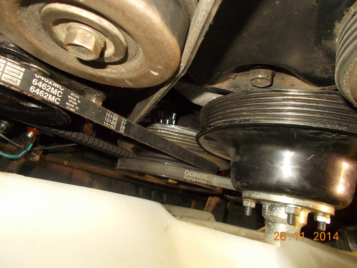

Perpetomobile
- Сообщения: 179
- Зарегистрирован: 29 ноя 2010, 01:39
- Откуда: М. О.
Повторюсь что метки на шкиве КВ, метка на левом и правом распредвале соответствуют меткам на корпусе,
потом я поставил новый кожух от галопера,(новый потому что старый был весь поломаный)
на новом кожухе также метка шкива показывает на ноль кожуха, см фото

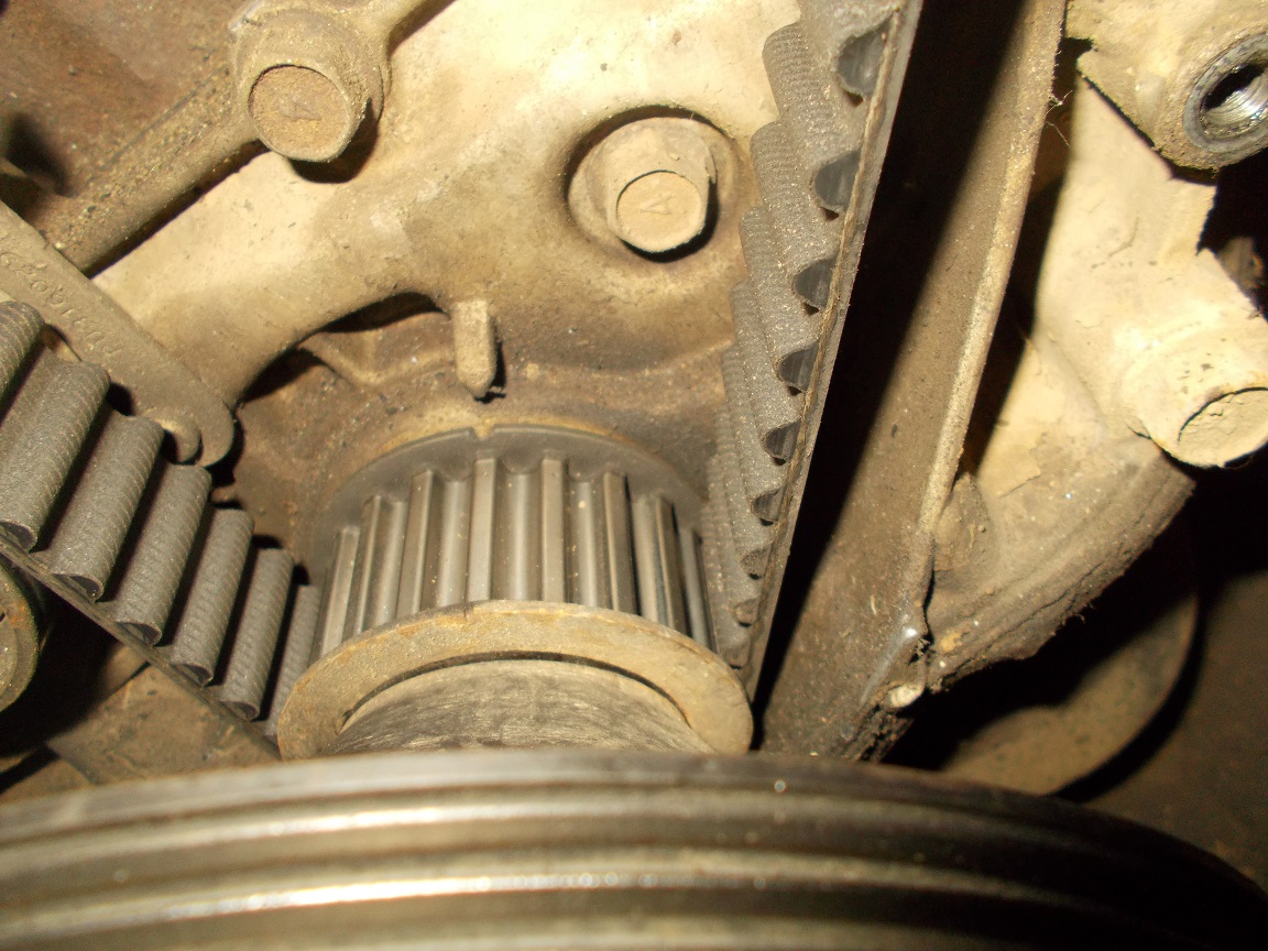

нужно совмещать метку на звёздочке КВ и метку на корпусе двигателя

Читай внимательней, в последнем сообщении я написал, что все это проделал.mamont56 писал(а):ну чо???![]()

вот специально для тебя нашел фотки, если не веришьmamont56 писал(а):нужно совмещать метку на звёздочке КВ и метку на корпусе двигателя
