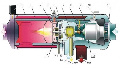

А представляешь сколько будет жарить простенький http://webastospb.ru/products/planar-2d-12 а электроэнергии потребляет совсем чуть.
Да как говориться, любой каприз http://webastospb.ru/catalog/vozdushnye-obogrevateli
Не один электрический фен от аккума никогда не разовьёт даже самую минимальную тепловую мощность из представленных. :)

Насколько я разобрался, ПЛАНАРЫ дуют нагретый (в результате горения дизтоплива в корпусе прибора)воздух. И это прямиком в салон? Че то не внушает оптимизма.

Воздуха для горения забирается с улицы, выхлоп выходит тоже на улицу. Воздух греется именно тот, который в салоне (этот как печку на рецеркуляцию внутри салона поставить)

дед61 писал(а): Насколько я разобрался, ПЛАНАРЫ дуют нагретый (в результате горения дизтоплива в корпусе прибора)воздух. И это прямиком в салон? Че то не внушает оптимизма.
Нихрена ты дед не разобрался ::-D:
Но ничего уже ответили. Если что ещё не понятно спрашивай :*DRINK*:
http://www.conder.ru/printsip_otop.php
