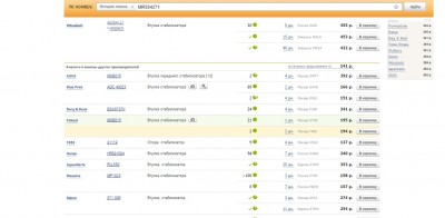

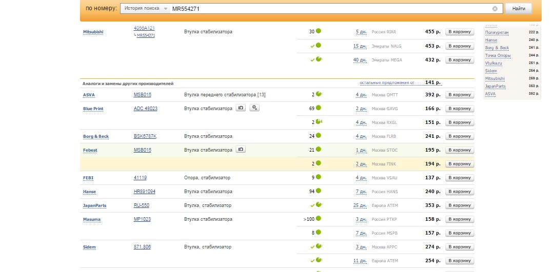

В Экзисте или Автодоке.
Артикул MR554271
До плясок с долларом стоили 500 руб пара
Артикул MR554271

...целый выгон предложений вываливается под этим номером артикула: ... Есть информация - от какого производителя от детали точно не будет скрипа??? Я так понимаю, вот такая должна быть?:Виктор74 писал(а):В Экзисте или Автодоке.
Артикул MR554271
Дважды Два - ПЯТЬ!!! (одно запасное... :-)

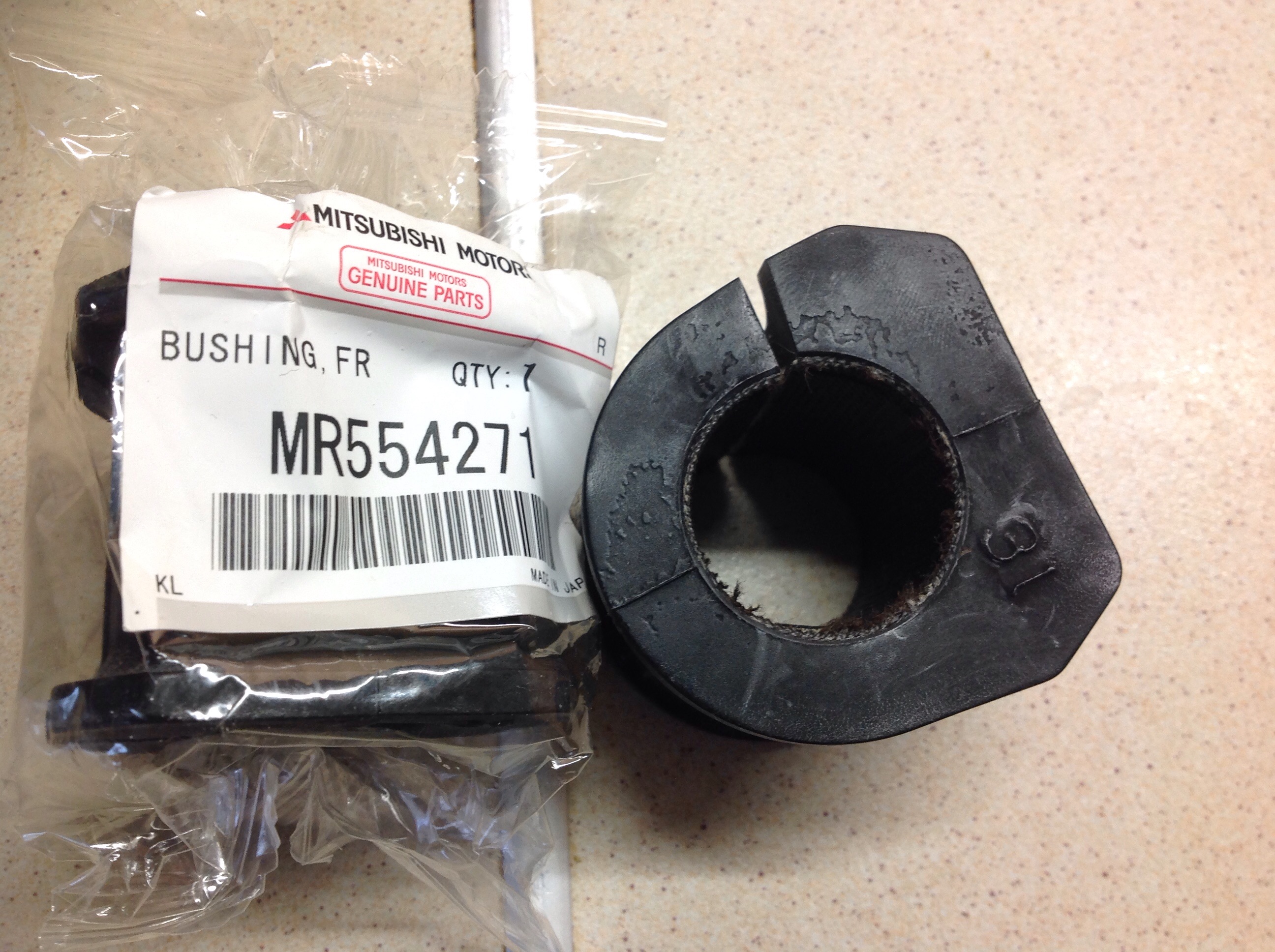

Под номером MR554271 идет только начальная позиция.
Это оригинал.Как раз то что на фото, с проклейкой изнутри каким то материалом.
Себе заказывал недавно по этому артикулу, пришли такие.
Все что в списке под другим артикулом- это заменители.

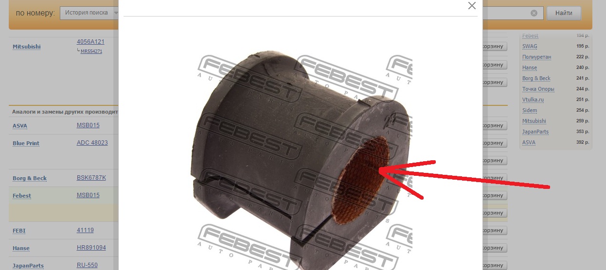

...как раз на фото НЕ ОРИГИНАЛ, а заменитель от компании FEBEST под номером MSB015...!!! Фото оригинальных найти не смог, поэтому и сомневаюсь... Отпишитесь кто менял уже - снятые скрипучие резинки с прослойкой материала или нет?Виктор74 писал(а):Под номером MR554271 идет только начальная позиция.

У оригинала только резина в контакте с передним стабом. Голову то что ломаешь?))) Расходник и зависящий от состояния дорог. Всегда в запасе
Вот тебе и фото, сличай https://www.google.ru/search?q=MR554271 ... B300%3B300

Вот что мне пришло по этому артикулу.
Зы.прокладка изнутри правда темная.
