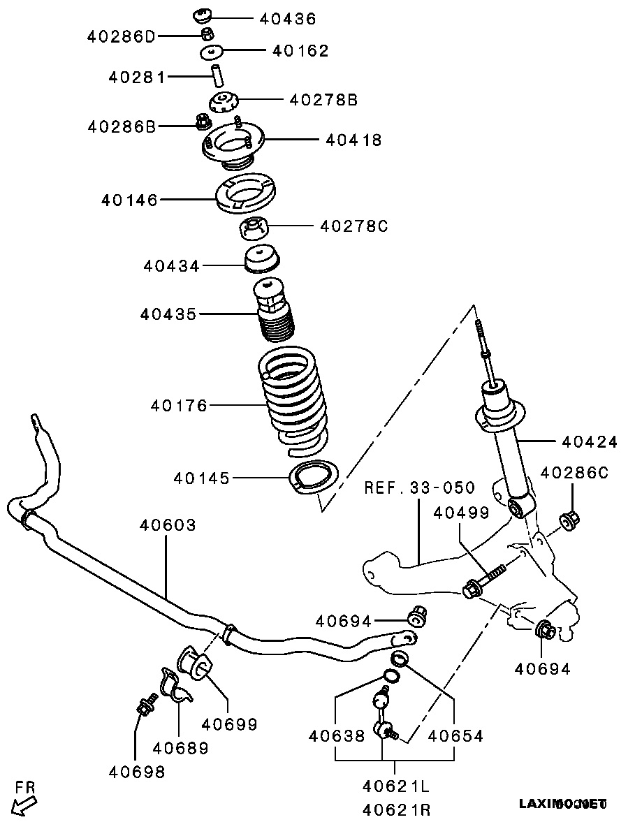

Пыльник стойки амортизатора под номером 40435

Виктор74 писал(а):Пыльник стойки амортизатора под номером 40435
Чего с ним делать
Разбирать?
Чего с ним делать
Разбирать?
Не знаю, у меня не скрипит.
Я указал на пыльник,который упоминался в какой то из тем о скрипе
