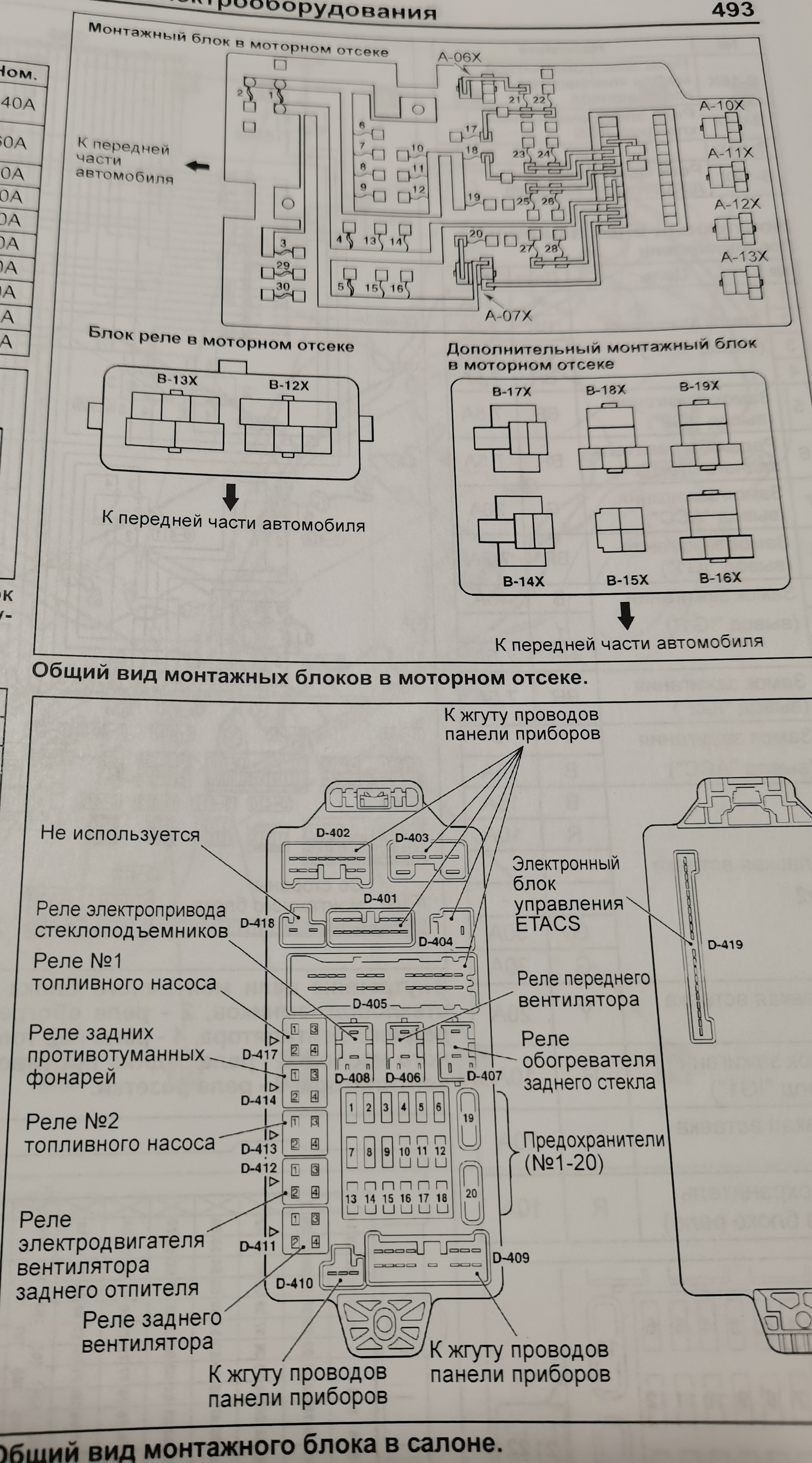

Sfinks писал(а): Осталось понять, что значит, номерация со стороны проводов.
На схеме указывают номер контакта в разъёме.
Ниже рисунок. Так вот чтоб не гадать и чтоб рисунок соответствовал нумерации, на разъём нужно смотреть со стороны проводов.
В твоём случае когда снимешь блок будет два разъёма 08 и 09 тебе нужен 08. Они разные по ключам (внешнему виду)
Тебе нужен 11-й контакт когда смотришь на разъём.
Помогите! Не работает омыватель фар!!
Добавлено: 05 янв 2022, 18:42
Sfinks
Я похоже не о том блоке подумал... :*SCRATCH*:
Я решил, что нужно смотреть блок 82641 на картинке. У него совсем другой разъём. :*SCRATCH*:
Добавлено: 05 янв 2022, 19:57
Правильно решил.
А что там не так?
Там два длинных разъёма.
Не тормози...))
Добавлено: 05 янв 2022, 20:17
Sfinks
SNOOPER писал(а): Не тормози...))
Да пипец..
По схеме йух поймешь, где какой.
На схеме блока под капотом этот модуль вообще никак не обозначен. :*WALL*: Попутал с D405 в салоне. А по корпусу блочка или разъему монтажного блока, тоже не однозначно, один там разъём, аль два.
Вот и тормозЮ...
Понял, спасибо. Буду смотреть))
ПС: догнал))) По форме колодки разъёма не перепутаешь. А 10й отсуутствует))) :*YES*:
Спасибо!)
