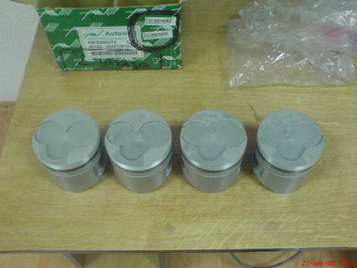

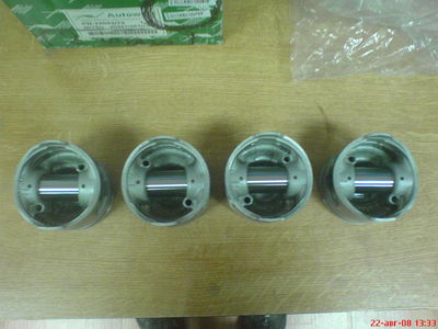

это не треугольник, это метка четного-нечетного поршня..
делен одной полосой - нечетный т.е. 1 или 3, а двумя полосками 2-4, это из-за масляной галлереи, там форсунки зеркальные, а сам треугольник - острый конец вперед
как то так
как то так

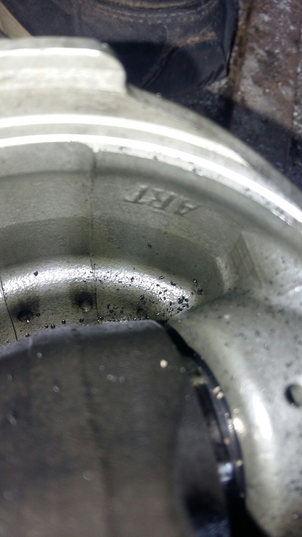

Скажем так, это метка в виде треугольника и на тубовых она бывает разделёной или цельной. Например, на первых паджериках и на моем, разделения на 1-3 и 2-4 небыло, а выборки в юбках поршней под форсунки были с двух сторон. Поршни все 4 одинаковые.

Треугольник, это стрелка, указывающая направление установки поршня, т.е. перед двигателя, а то что эта стрелочка делится полосками как раз четные и нечетные поршни. Для наглядности ниже две фото в чем отличие поршней. Внизу явно видно отличие в масляных магистралях. Это для турбовых двигателей! У нетурбовых масляной магистрали нет, поэтому все 4 поршня одинаковые. Ну а если возникают сомнения по поводу рисок на стрелке поршня, то втавьте поршень в блок, и смотрите попадает ли масляная форсунка в отверстие масляной галереи на днище поршня. Вот и все.Alex_LAN писал(а):Скажем так, это метка в виде треугольника и на тубовых она бывает разделёной или цельной. Например, на первых паджериках и на моем, разделения на 1-3 и 2-4 небыло, а выборки в юбках поршней под форсунки были с двух сторон. Поршни все 4 одинаковые.

Вот поршни без масляных магистралей с турбового 4D56. Они все одинаковые и нет разделения на четные-нечетные.
Такие ставились на все первые паджерики с турбиной и на вторые безинтеркуллерные 4D56. Можете посмотреть каталог на комплектацию V14V. Фотки мои, покупал для переборки двигателя.

Ваше право, какие устанавливать поршни на Ваш автомобиль. Просто встречал уже не один раз, даже по моему тут в форуме, установили после капиталки поршня без масляных галерей, проездили не долго, получили аналогичный косяк. Сломало перегородки между кольцами и поршень прогорел. У Вас как я понимаю в третьем цилиндре, а выше темка в первом цилиндре аналогичная картина.Alex_LAN писал(а):Вот поршни без масляных магистралей с турбового 4D56. Они все одинаковые и нет разделения на четные-нечетные.

У меня обломило верхнее кольцо из-за разбитого посадочного места, т.к. поршни стояли дерьмо и этот кусок кольца переломил перегородку под собой. А я ездил ещё месяца два на троящем на холостую и сапунящем дизеле. Небыло возможности отремонтировать. На оригинальных поршнях посадочное место верхнего кольца усилено (видно на фото). Пробег после капремонта ок 60т. Работает мягче чем многие другие 56-е более новые.
При капремонте тоже думал поставить разные поршни, но они оригинал дорогие, а к вельтовским доверия нет. А эти по 2,5 т.р. были, да и по каталогу они стоят с завода, так что их и купил.

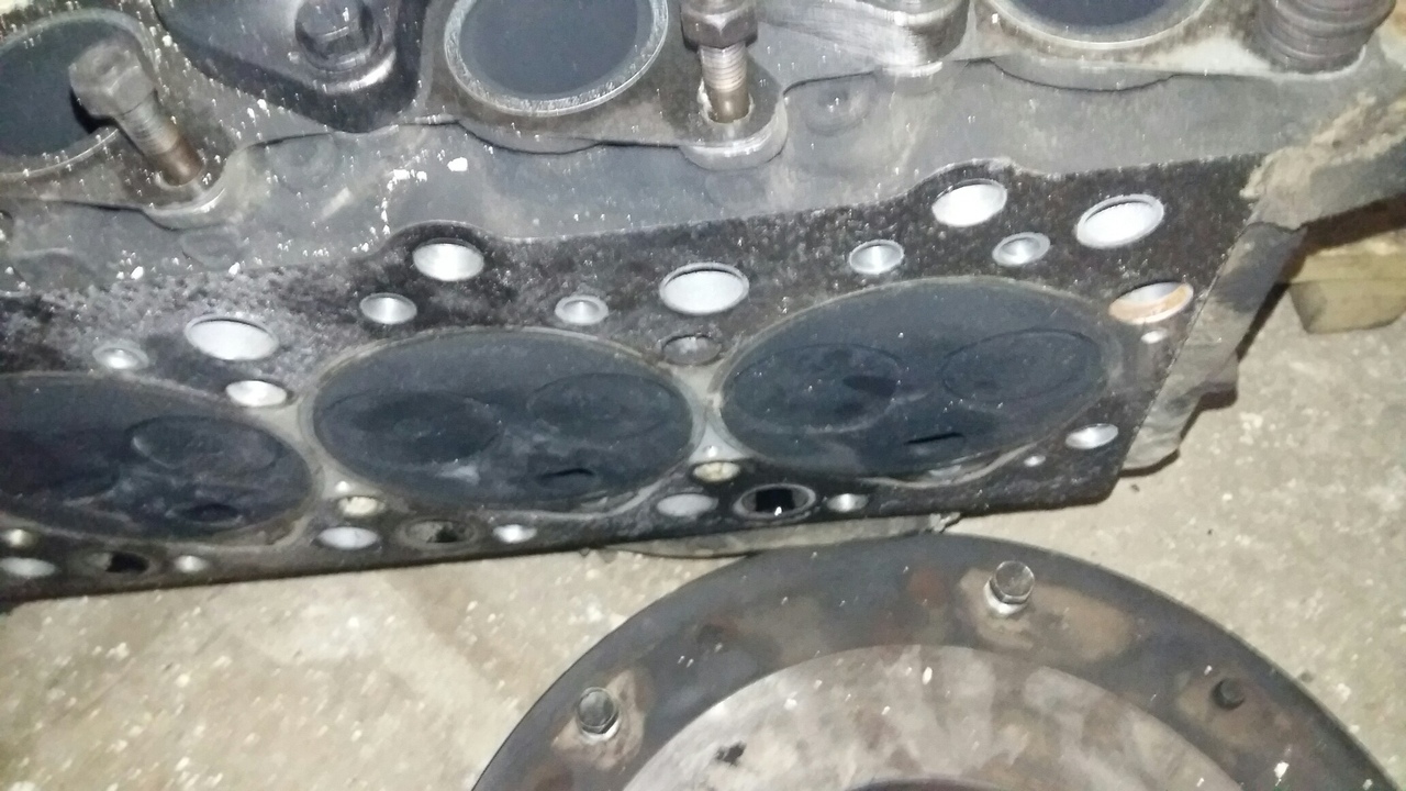

Бошка то вся в трещинах оказалась ещё. И колено вообще неочень.
Попинал ногой мотор, подумал и купил D4bh корейский. новый.
такие дела.
