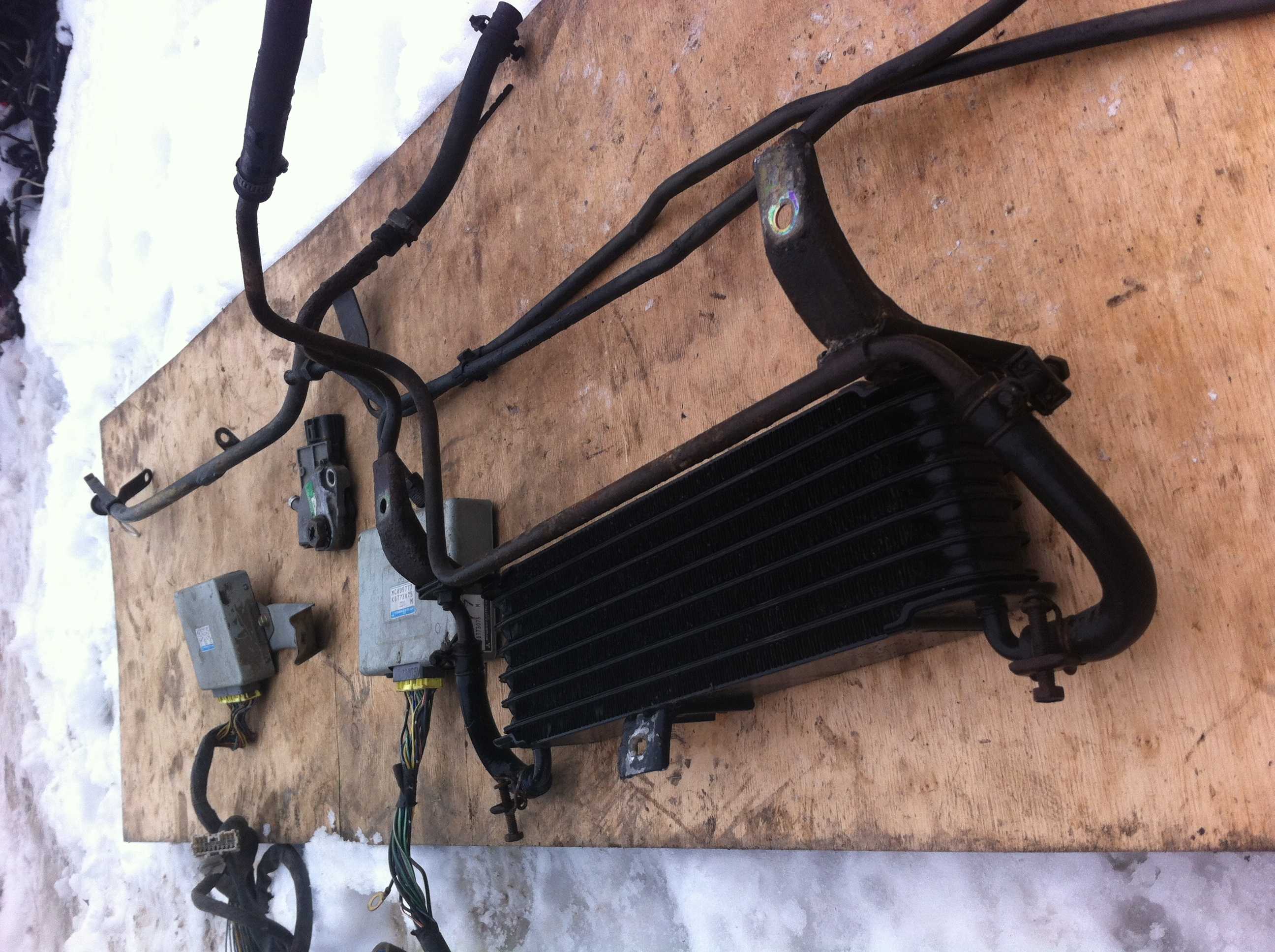

Доброго дня всем, Подскажите справится ли данный маслянный радиатор с охлаждением акпп, он будет устанавливаться без основного в радиаторе ОЖ. :*SCRATCH*:

pitbul001 писал(а):Доброго дня всем, Подскажите справится ли данный маслянный радиатор с охлаждением акпп, он будет устанавливаться без основного в радиаторе ОЖ.
В основном радиаторе больше теплообменник чем радиатор. С охлаждением справиться, с нагревом нет.

Смирнов, спасибо за разъяснения.
