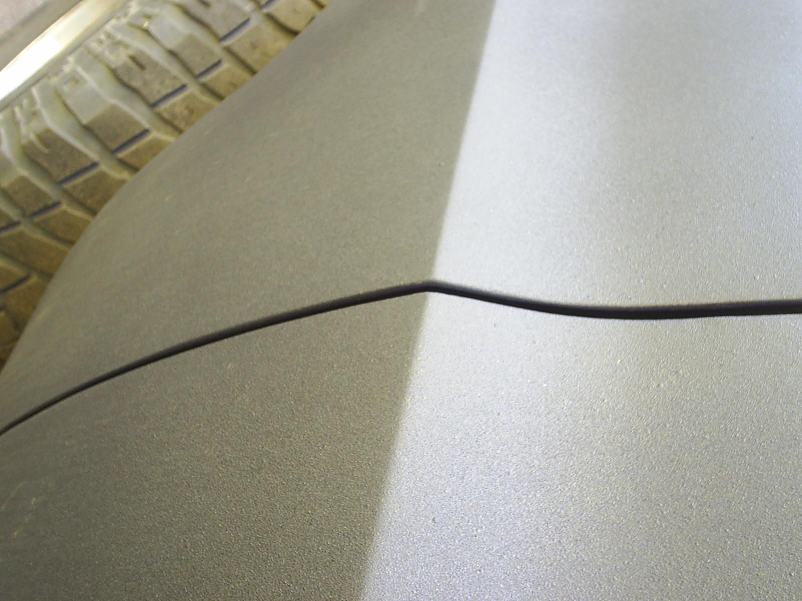

Денис,вот ,дырка 2.3
Вроде не блестит....
Это 2 слоя....
Думаю с 2.5 вообще супер будет.
( в Ю-половском дюза 4.0)
ЗЫ кузов без регулятора давления не крась- будут пятна( на фотке видны 2 шт)

DenisR
- Сообщения: 3010
- Откуда: Москва. Сев.Тушино
- Благодарил (а): 17 раз
- Поблагодарили: 186 раз
Re: Покраска в RAPTOR
Регулятор давления есть, какое давление кстати ставить? Бодяжить как в инструкции или может пожиже сделать?
Есть крыло под замену на нем потренируюсь да и бампер с порогами все ржавые.
Еще вопрос, в багажнике вся обшивка поцарапана прилипнет раптор к пластику? Или надо сначала спец, грунт?
