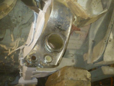

а когда срезал как вытаскивал? или саму перегородку тоже резал?

Надрезал сверху и отогнул потом когда ставил выравнял заварил и обточил.

ясно... значит если не выбью - вместе с болгаркой возьму дрель...

У меня дрелью не вышло крепкий очень болтик там оказался тока сверла посадил. :)

Это уже с новой втулкой.

я просто боюсь что после сварки придется менять сайлентблок, а это сейчас в мои планы не входит...

Не сварка салейнтблок не достанет. На картинки его нет это плановая замена была.Для чего все и разбиралось.
