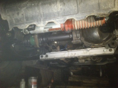

Если снять мост вот скока места.

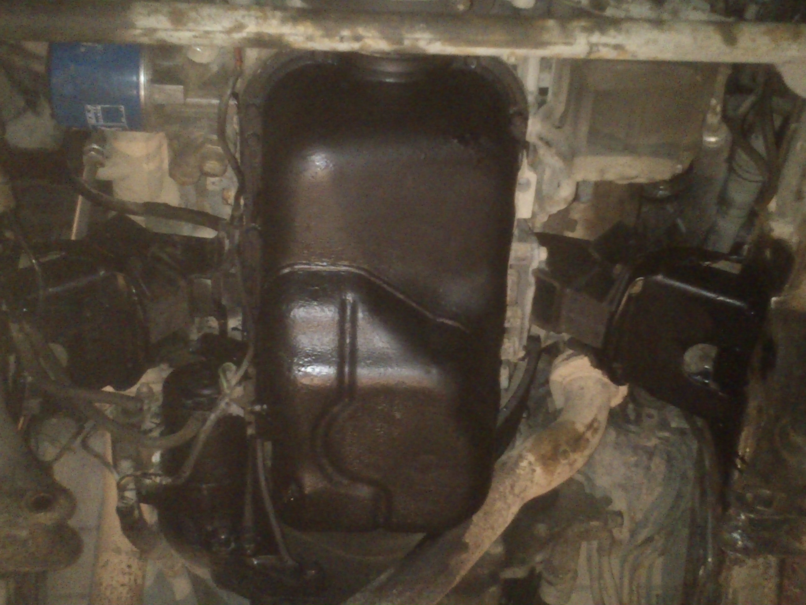

В общем: гайки открутились нормально, 2 болта крайние которые вылезли без проблем, 1 внутренний при натиске молотка тоже выскочил быстро... А вот последний... Уже 2 гайки в хлам, а он зараза нивкакую... Уже и по шляпке стучал... В общем незнаю как его еще оттуда вытащить... Еще и корпус редуктора мешается...

У меня также было один не вылазил. Отпили его болгаркой на.. Потом вваривал новую втулку в раме подходит от жигулей классика в задних тягах реактивных стоят и новый болт. По другому не как целый день его и замачивал и вымачивал и колотил.

Не выходит который на картинке с блестящей шляпкой.

Без болгарки могу тока посочуствовать.Snayper писал(а):да, он
