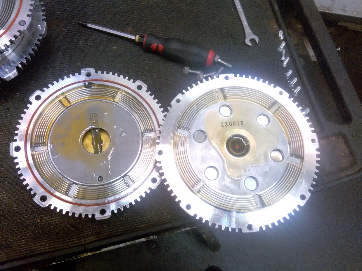

Re: Сцепление вентилятора
Ну вот уже кое-что есть....
На 51й муфте ход штока(толкающего пластину с клапаном) из/в краиние положения- 1.7мм
Но 32й муфте- 1.2мм
Подшипник 51й имеет маркировку NSK 6205DPC7
Подшипник 32й имеет маркировку NSK 6205DC7
Внешние отличия муфт отсутствуют.
Осталось понять две вещи- как безболезненно подшипник *выковырять* и, что более важно- как собрать всё взад
Но 32й муфте- 1.2мм
+7921 030четыре030 Святослав
ФАНТОМ
Toyota Tundra
ФАНТОМ
Toyota Tundra
- Свят
- Сообщения: 6581
- Двигатель:: дизель
- Откуда: Калининград
- Откуда: Мурманск
- Благодарил (а): 438 раз
- Поблагодарили: 1135 раз
Ну наконец то добрался я до своей муфты.
Масла там дофига было, но оно жидкое како-то и на мёд, как на бензинках похоже
В отличии от такой же 32й муфты, но 13го года. Масла больше, цвет отличается и вязкость...
Чё тут думать то? Лить ещё больше))) Плюхнул туда 20мл густого-зеленоватого с 13го года. И наконец то я услышал, как должна работать заблокированная муфта
Задувает так, что наконец-то воробьям покоя не будет
В руках(комнатная темп), затюненая- проворачивается примерно с Двойным усилием, если сравнивать с б/у 32й и новой 51й....
При заводке афты(комнатная темп), затюненая- разблокируется(перекачивает масло в *холодную камеру*) почти в 2.5 раза позже новой 51й.
По блокировке на горячую пока не понял, т.к. ехал домой после замены термостата и нагреть выше 84х так и не смог
а на улице -1 а ехал быстро... а даже кого-то обгонял... блина- всех
Кайфую короче
Саш, тебе отдельная благодарность!
порой очевидные вещи мы не замечаем. Пасиб за наводку!!!

Результат превзошел все ожидания.
Но наверное вязкость велика. Хотя это компенсируется количеством.
