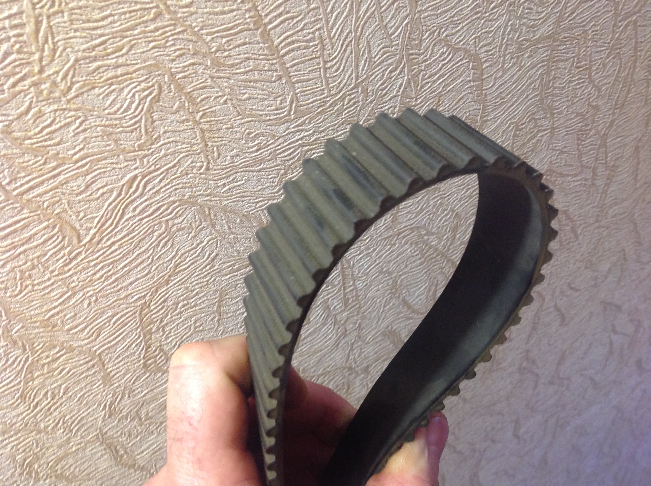

Вот ремень грм оригинал после пробега 100 тык,ставил его года 4 назад примерно..Alniker писал(а):Можно ли как-то легко контролировать состояние ремня ГРМ, может какую-то рацуху внедрить?Виктор74 писал(а):В общем,пришлось сегодня заниматься подобной работой)
Откручиваем пластиковые крышки грм сверху.
Все!
Сколько лет и пробег этого ремня, каково его состояние?
Состояние-идеальное,нет ни одной трещинки,так что при использовании оригинальных расходников дополнительный контроль за грм наверное будет лишним)
А насчет рацухи-можно в вернем кожухе ремня сделать отверстие под резиновую пробку в удобном месте,только чтобы пробка вовнутрь не проскакивала..
