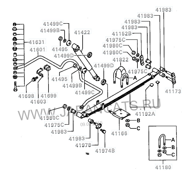

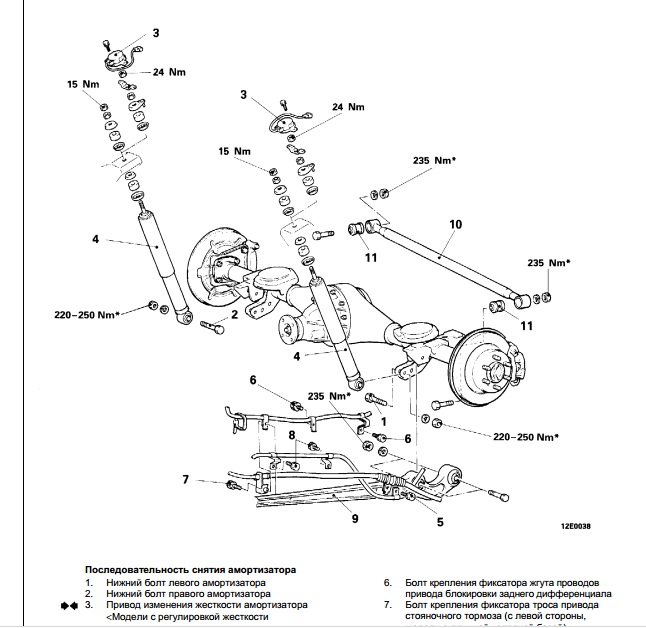

2.1. что ты называешь - задняя стойка..нету в паджерике стоек..ни передних, ни задних..никаких... ПОДРУГОМУ устроена подвеска..
2.2. если ты описываешь задние амортизаторы, то они выглядят так 3. левый и правый торец рамы у паджерика РАЗНЫЙ
4. нада промерять до контрольных точек

2. у меня такая вот задняя подвеска: Только вот на твоей схеме оба амортизатора "смотрят" в одну сторону, а у меня на схеме изображен только левый амортизатор...правый "смотрит" назад...если смотреть сбоку, то оба аморта образуют букву "V"
3. не знал
4. как их определить? где-то эти точки должны быть описаны...
