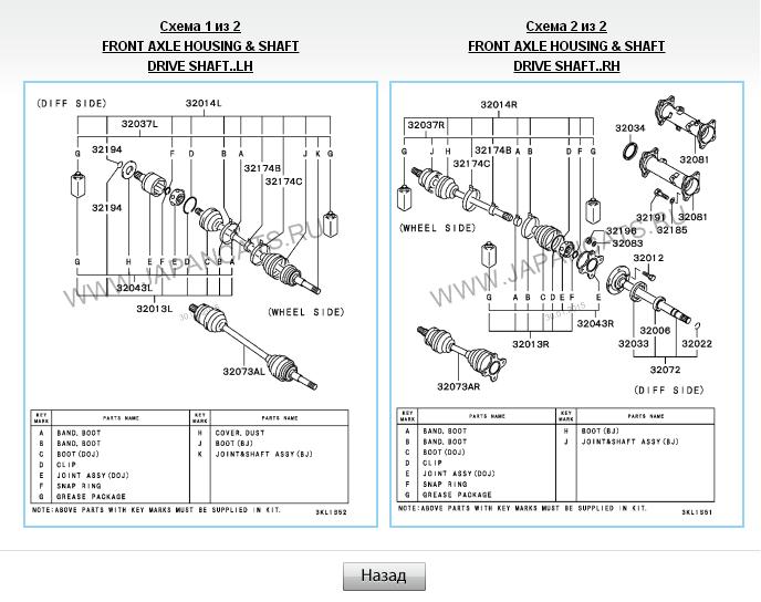

мужики..вопрос тот же, что вы называете мост передний? и визуально от чего он смещен?
в П2 корпус редуктора стоит непосередине, справа на нем чулок полуоси..сами привода РАЗНЫЕ...
конструкция передней трансмиссии изначально задумана инженерами несимметричной))
как то так

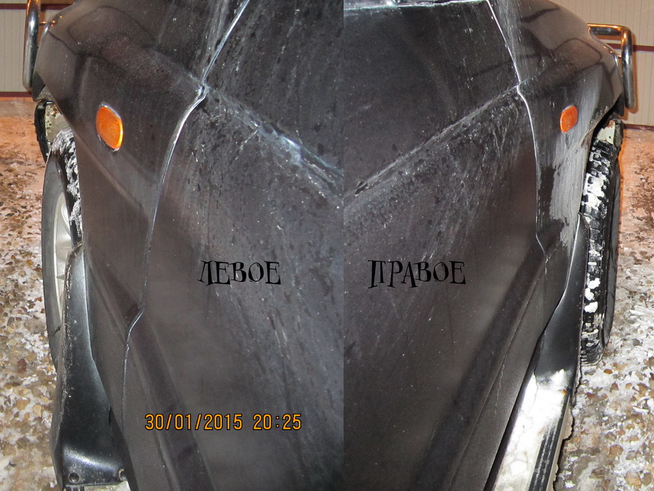

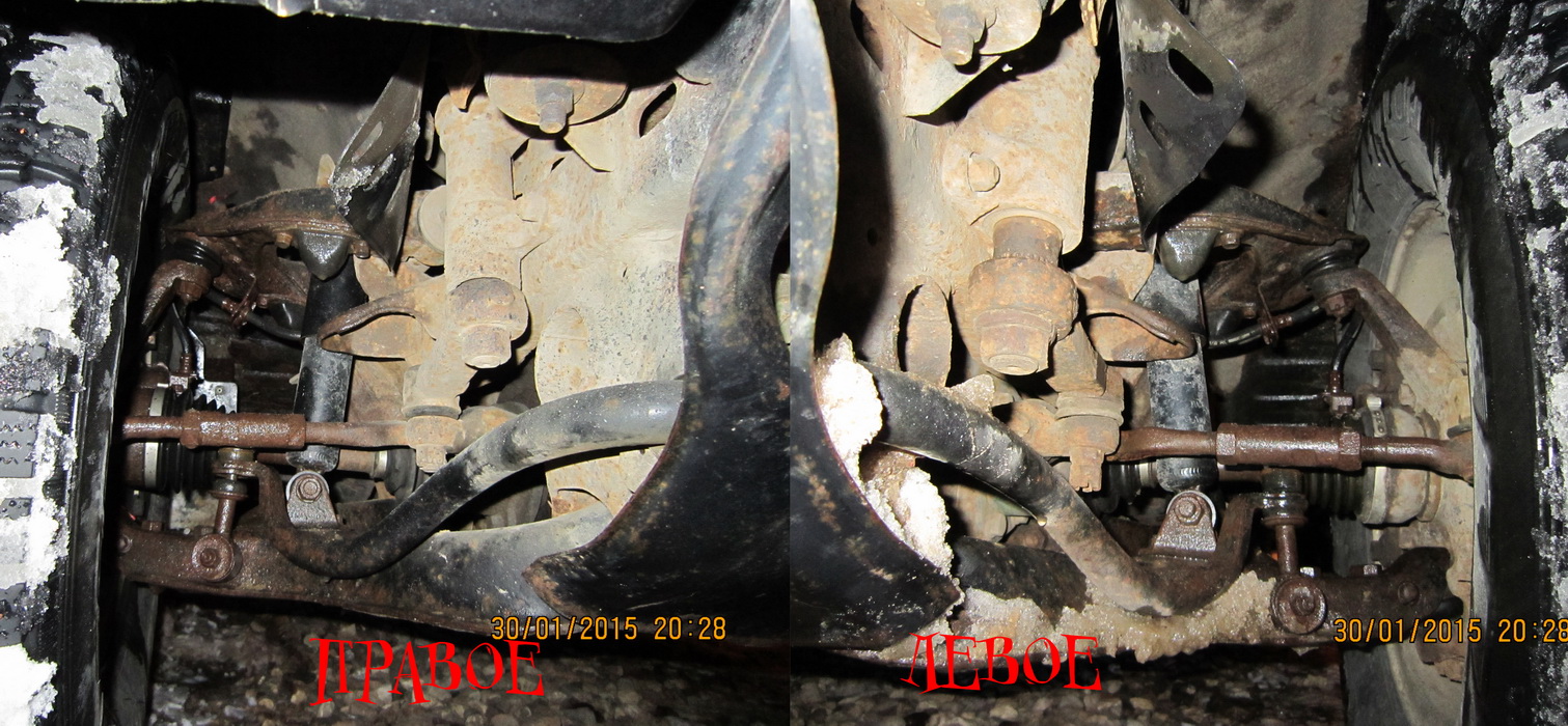

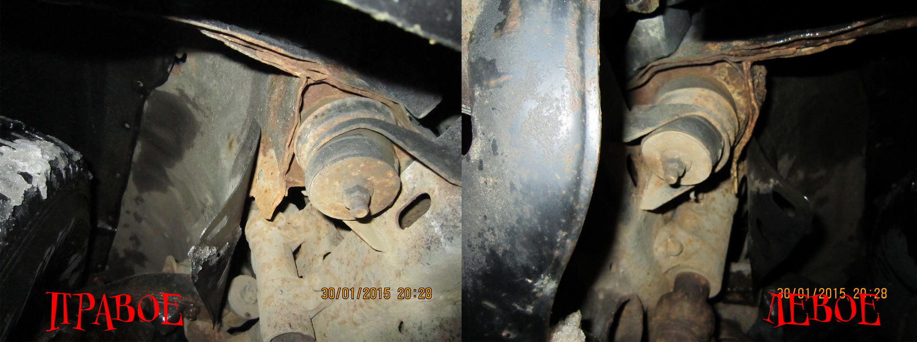

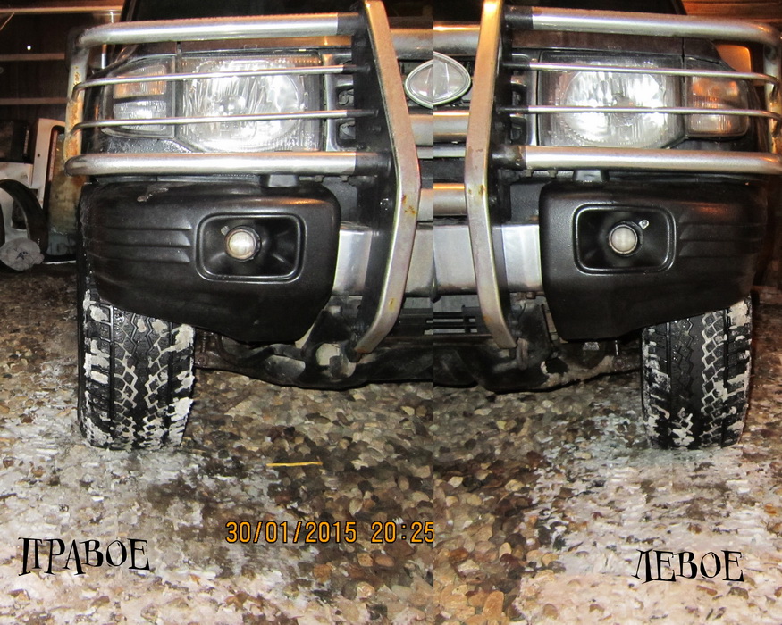

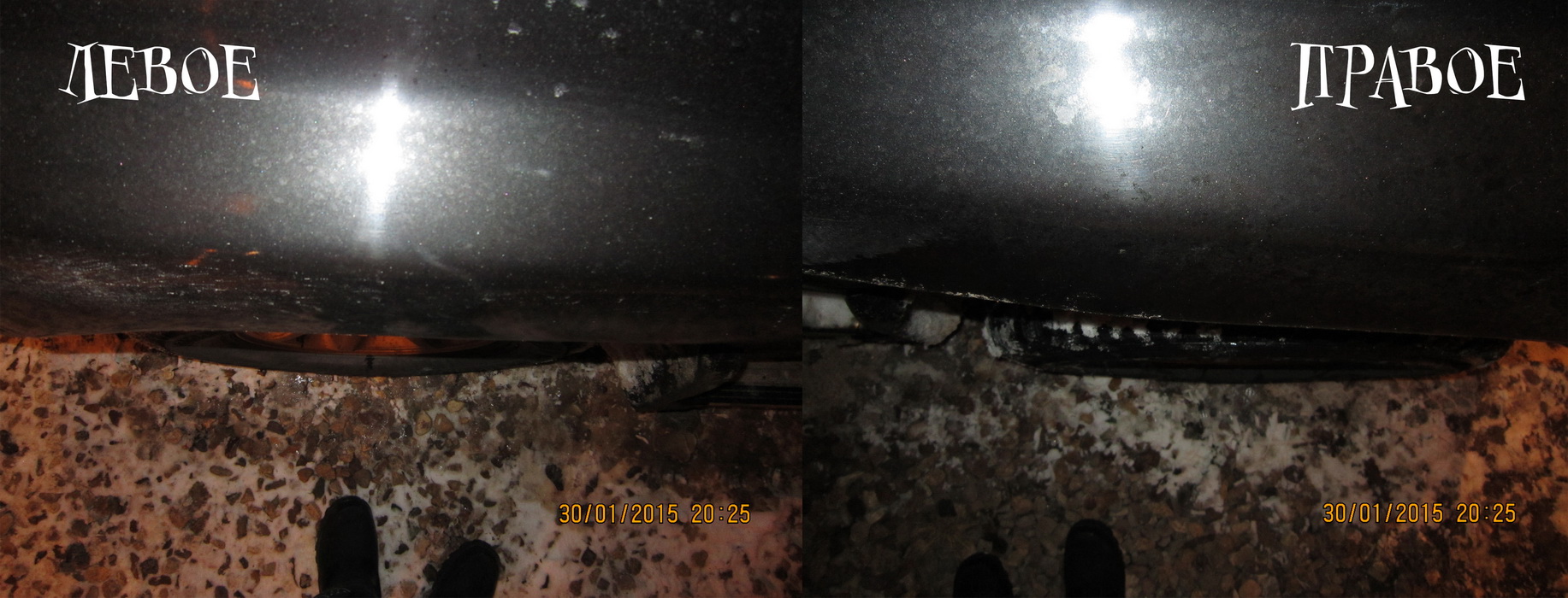

сегодня сделал фото, всё что получилось.
на выходных, если повезет - попаду на яму и буду мерить..
а пока фотки. Можно по этим фотографиям что либо сказать?
p2-98 long Superselect AT 6g72 12v

1. торсионы выкручены до безобразия = колею будет плохо держать.
2. похоже нижний левый рычаг замят.
3. хомутик на гранате внешней левой наоборот стоит
4 на последней паре фото - самое интересное надписью левое замазано)))
5 . езжай к кузовщикам..с размерами..пусть точки промерят
