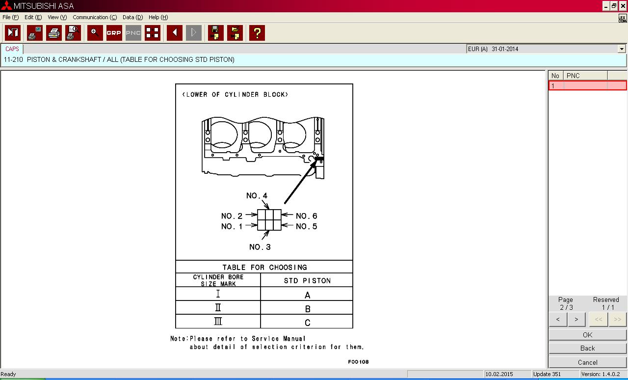

Еще вопрос, кто знает, где на поршне нанесен размер, как его определить какого он размера?

поршни подбираются к блоку. для этого на блоке нанесены метки, а на поршнях буквы. смотри рисунок.Niksan64 писал(а):Еще вопрос, кто знает, где на поршне нанесен размер, как его определить какого он размера?
помой поршни -найдешь буквы.
и ещё, знать размер вообще не обязательно, т.к. эта идентификация используется при сборке НОВОГО двигателя.

Поршень в ремонте, но в каком х.з. не найду маркировку.МДМ писал(а):поршни подбираются к блоку. для этого на блоке нанесены метки, а на поршнях буквы. смотри рисунок.Niksan64 писал(а):Еще вопрос, кто знает, где на поршне нанесен размер, как его определить какого он размера?

У меня мурзилка пишет, цитирую, (Определение размера поршня; Модель выпуска до 1994;( ремонтный размер 0.25, 0.50, 075, 1.00. идентификационная метка)) где?

Я тебе написал в той теме..... на дне поршня выбито 0.5 или 1.0 других ремонтов у нас нет.

у поршневой шаг ремонта 0,50

мурзилка пишет 0.25, вот и спрашиваю, блин вот бредовый двиг.МДМ писал(а):у поршневой шаг ремонта 0,50
