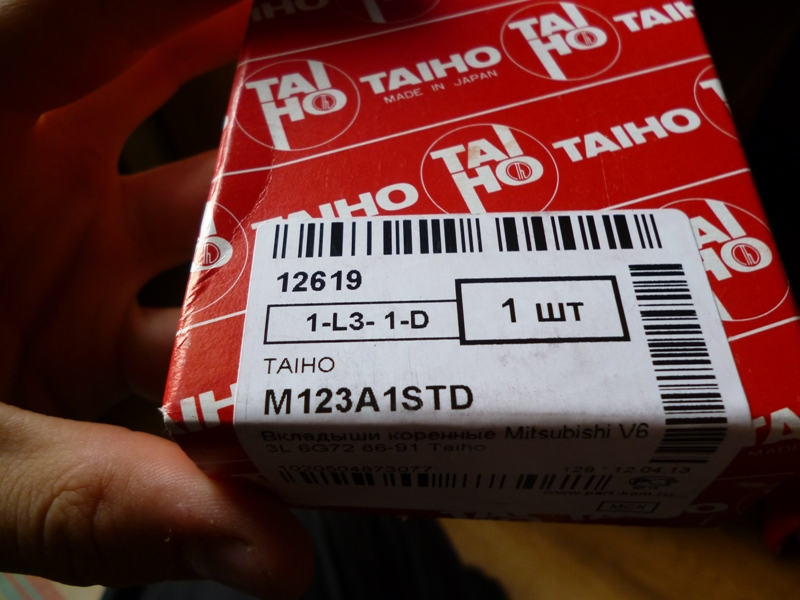

ну правильно, 6 шатунных шеек. и у тебя выйдет 12 половинок.
Потом отдельно закажешь коренные вкладыши, у тебя будет комплект из 8 половинок т.е 4 штуки.
Мне точно так же пришло. Упаковка шатунных вкладышей была, длинная и узкая, а коренных даже фото приложу.
Про упорные полу кольца не забудь, тоже тайхо бери. Колечки поршневые TP. Я ещё брал комплект всех прокладок что есть в двигателе на экзисте MD 997517. Брал ОРИГИНАЛ!!!!! Охренеть вот это цены скокнули, я вроде бы за 8 рублей урвал или даже за 6 не помню уже, у меня был только в чем подвох, я сделал заказ который не 2 дня идет, а который почти месяц, так дешевле на 2 тысячи было.
