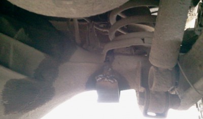

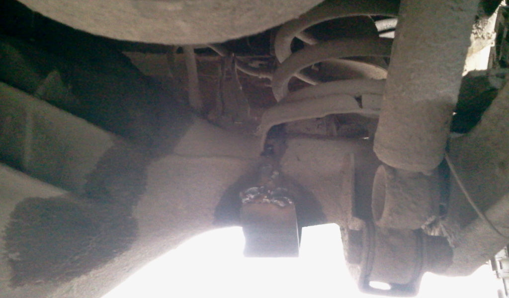

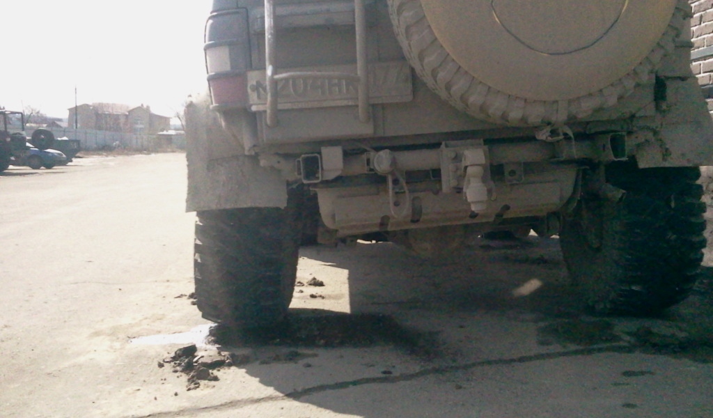

::-D: ну типа трещина разрослась )))))
8(9О3)156 ТРИ ВОСЭМ 65

Вов, чулок от Юрки уже лежит, )))))) пойду обваривать

Смайлик писал(а):Вов, чулок от Юрки уже лежит, )))))) пойду обваривать
Млинн....
Я было охвоел, что ты и мой уже прикончил. ::-D:
Чо с заменой так затянул?

Юр, не поверишь готовился на эти выхи поменять ))))))

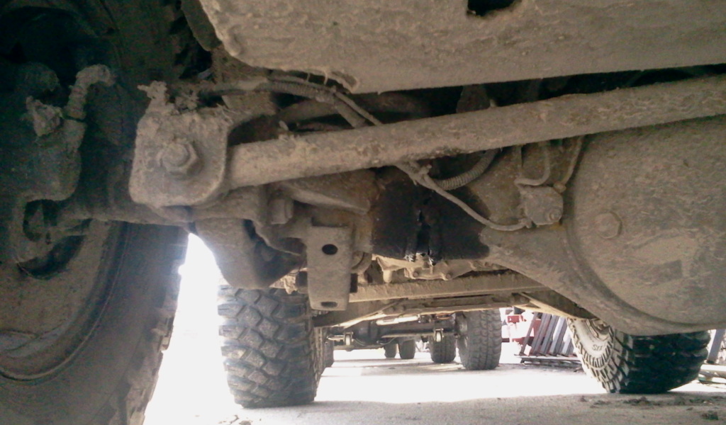

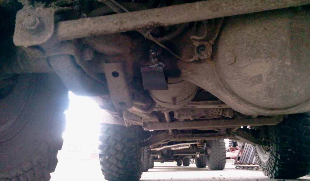

я не дам ему умереть )))))

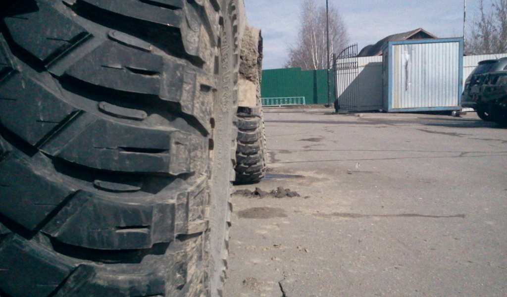

Чтоб не плодить тем, спрошу тут: такое дело, на левой полуоси рассыпался пошипник ну и фиг с ним, все одно полуоси менять. Поменял. Разваливается теперь и на поменянной полуоси. Покрышку поджирает по внутренней стороне. Тенденция видна.
Что это- гнутый чулок? Или все же есть малая вероятность стечения обстоятельств?

А чо ты хочешь услышать, гадание на кофейной гуще. Раз уж ты смог поменять полуось, то рулеткой так и не научился пользоватся..... Я вот ни у кого не спрашивал в чём у меня проблема..... а в данном вопросе как раз ты и есть диванный спец.....

Так ты как раз в клаву и тыкаешь...... вместо включения серого вещества..... ты три дня прождал совета вместо того чтоб "в технике рубить" и "перебирать охрененные моторы в гаражных условиях"... ты видел чтоб я тут спрашивал совета по такому пустяку как сломанный мост??? ни кто не говорит, что он асс.... но если ты такой деловой как ты расписываешь и тут же задаёшь реально глупый вапрос.... то какой ты хочешь на него услышать ответ??? ты сам написал направление действий
cf7 писал(а): Покрышку поджирает по внутренней стороне. Тенденция видна.
но вместо того чтоб воспользоватся моей подсказкой ты решил меня обозвать 3.14дельным.... ну и всех остальных....
