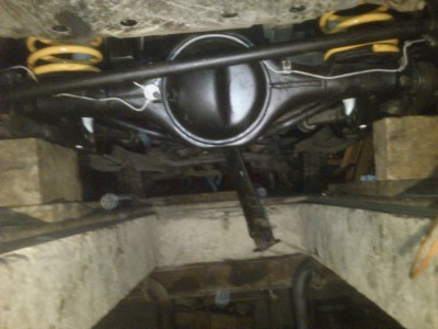

Я варить не стал. Прикупил у Жипера и заменил.
- Вложения
- DSC_0052.JPG (29.35 КБ) 700 просмотров

Так на фото тоже чулок,редуктор,и подаренные полуосяСмайлик писал(а):Вообщем то я тоже так поступил, тока купил голый чулок, осталось время найти на переброску, просто у меня ещё по мимо трещины клюшка оторвалась и чашки пружин сгнили.
