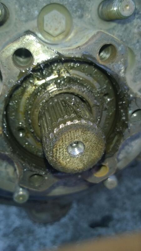

Сегодня менял памятник и подешевелил привод так он балтается туда суда как будто там вообще подшипника нету, это что игольчатый разбило так??? Сама ступица нормальная крутится мягко , не болтается

Он болтается во все стороны. Я в шоке... Что делать? Кто ремонтировал что то подобное? Опишите ноэтапно пожалуста

Страшного ничего нет.
Надо снять поворотный кулак, для этого рассоединяется палец нижней шаровой, рулевой наконечник, верхнюю можно от рычага болты открутить.
Ступицу лучше снять, легче будет поворотный кулак снимать.
Заодно ревизию шрусов сделаете.
Прикупить придется кроме игольчатого MB160670 еще пыльник MB160671 на поворотный (со стороны редуктора ставиться), сальник MB160850, комплект регулировочных шайб MB241229, которые ставятся на шрусы, стопорные кольца MB092882 желательно поменять, их можно в магазине подобрать .
Как правило игольчатый разбивает из за того, что люфты шайбами не выбраны.

А регулировака шайбами... Какие то нормы есть? Например закладывать что бы стопорное кольцо должно быть максимум прилиготь к муфте в которой щлицы?
Извините я не знаю как она называется правильно
Agan
Сообщения: 191
Зарегистрирован: 21 июл 2014, 08:29
Двигатель:: 4M40 EFI
Мой автомобиль(и):: Паджеро2 v26 96г.
Откуда: Хабаровский край
Поблагодарили: 13 раз
Re: Гул под днищем
Сообщение Agan »
0,4-0.7mm

Это размер как я понял свободного хода когда стопорное кольцо установлено?

Совершенно верно.

расскажу-ка я как это делается.
1. на стоящем а/м ослабляем гайки колесные, снимаем декоративный колпак и крышку ступицы. снимаем стопорное кольцо ШРУСа
2. поднимаем домкратом под нижний рычаг (там есть спец выемка для домкрата)
3. откручиваем все гайки колесные, снимаем колесо и кладём его под порог передней двери (чтоб в случае чего совсем на землю не упало)
4. отсоединить наружный рулевой наконечник от кулака
5. открутить 2 болта крепления суппорта и привязать его проволокой, чтоб не мешался
6. открутить болт крепления датчика АБС, убрать этот датчик, чтоб не мешался
7. открутить гайку на пальце верхней шаровой и потом снять кулак с шаровой съёмником.
8. вроде всё открыто, пытаемся достать наружный ШРУС... хрен там. не хватает чуть-чуть, идём дальше:
9. пробуем снять с нижней шаровой... если не получается, то можно открутить 4 болта с гайками крепления шаровой. тогда можно снять поворотный кулак с шаровой. только открутите ограничитель поворота (или срежьте его болгаркой, если он раздолбан, т.к. от него уже толку нет)
9.1. если разбираем с правой стороны, то можно открутить 4 гайки крепления внутреннего ШРУСа и сместив отсоединённый привод немного вперед и в центр высвободить поворотный кулак и не снимая с шаровой заменить игольчатый подшипник и сальник.
10. для замены игольчатого подшипника вообще не надо снимать ступицу. т.е., не надо откручивать 6 болтов на фланце ступицы.
11. сальник в поворотном кулаке достается при помощи отвертки, по которой постукиваем молотком. обратно новый сальник загоняется тоже с помощью молотка через дощечку.
12. остатки игольчатого подшипника (обойму) проще достать так же отверткой, выколачивая молотком
13. новый игольчатый забить при помощи подходящей головки
14. собираем всё в обратном порядке
15. радуемся.
возможно всё это сделать не снимая кулак с нижней шаровой (для правой стороны).
если откручивать крепление нижней шаровой (4 болта), то может сбиться развал/схождение
подшипник BT2012 (koyo)
сальник KOS487 (kos)
