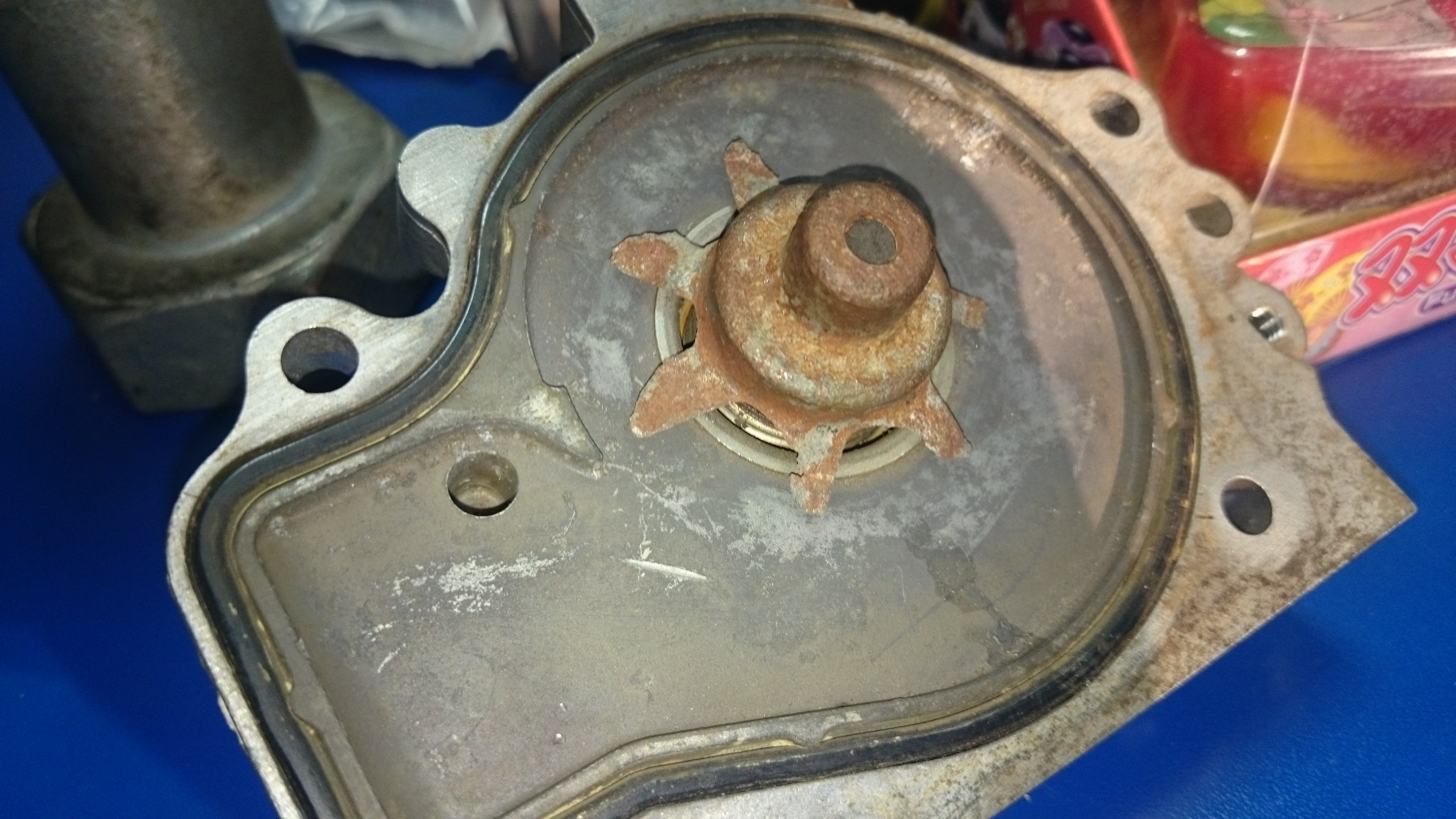

В тему помп

avtosous.В тему помп
И что ? с этими огрызками она вполне будет сносно качать а наш трактор пока нагреешь.хотя можно залить вместо жидкости и кислоту. у вас же печка греет нормально так о какой крыльчатке можно говорить если бы сьела все то вы бы в шапке ушанке и в рукавицах с валенками ездили и в придачу пакет с солью чтоб тереть стекло ::-D:и через два километра остужали снегом авто./Просто смеюсь не в обиду, :*JOKINGLY*:

Серега66 писал(а):avtosous.В тему помп
Да какие обиды, этот авто еще и сам приехал на сто. У меня проблема в чом то другом. Дня три как потеплело, глюк ушел, а в чом причина хз
