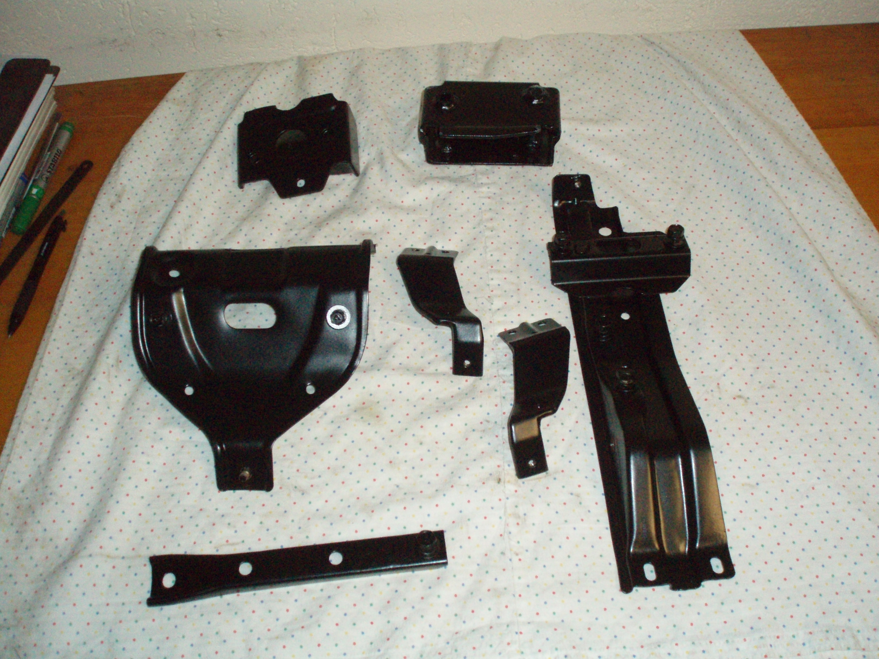

Прибыла свежая партия деталей с порошковой покраски

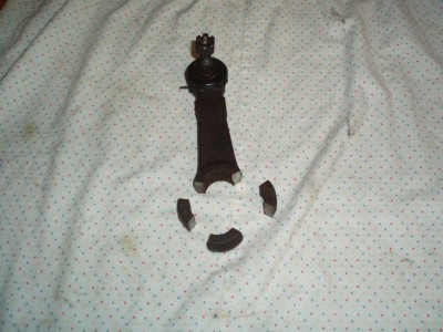

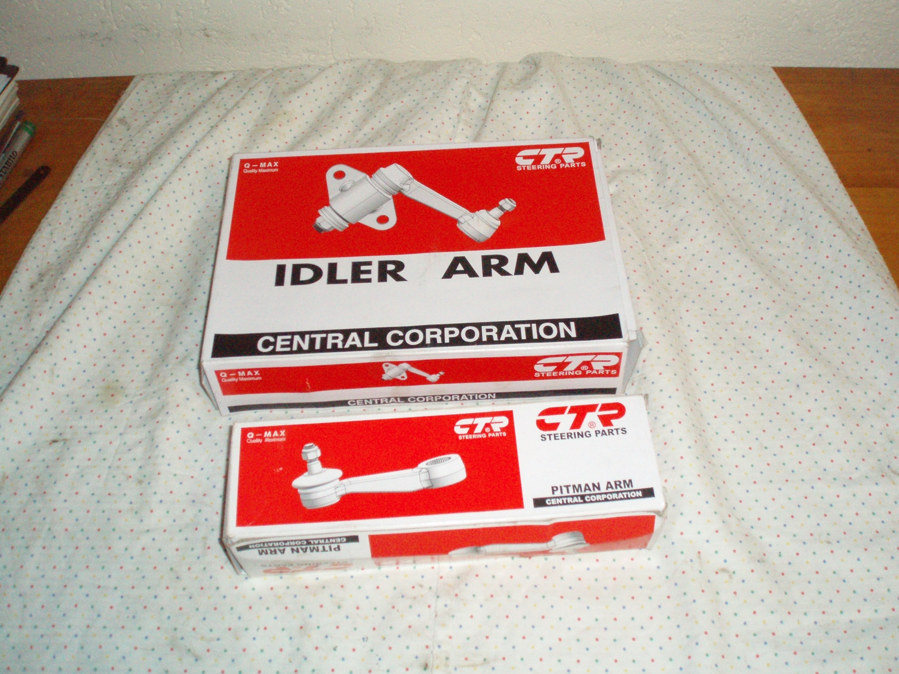

Что можете сказать про качество деталей этой фирмы

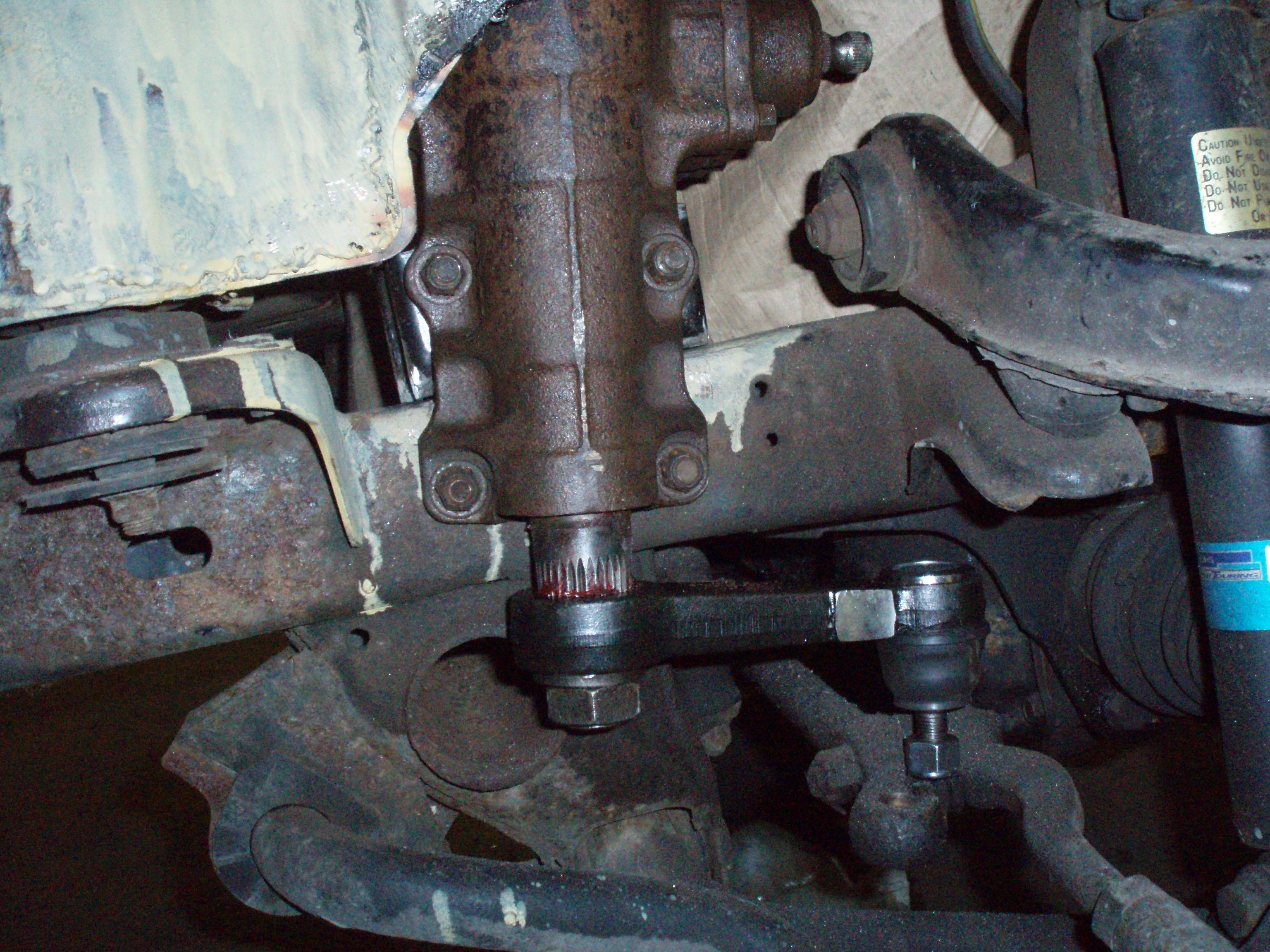

Сошка снялась только так

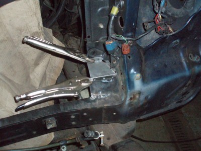

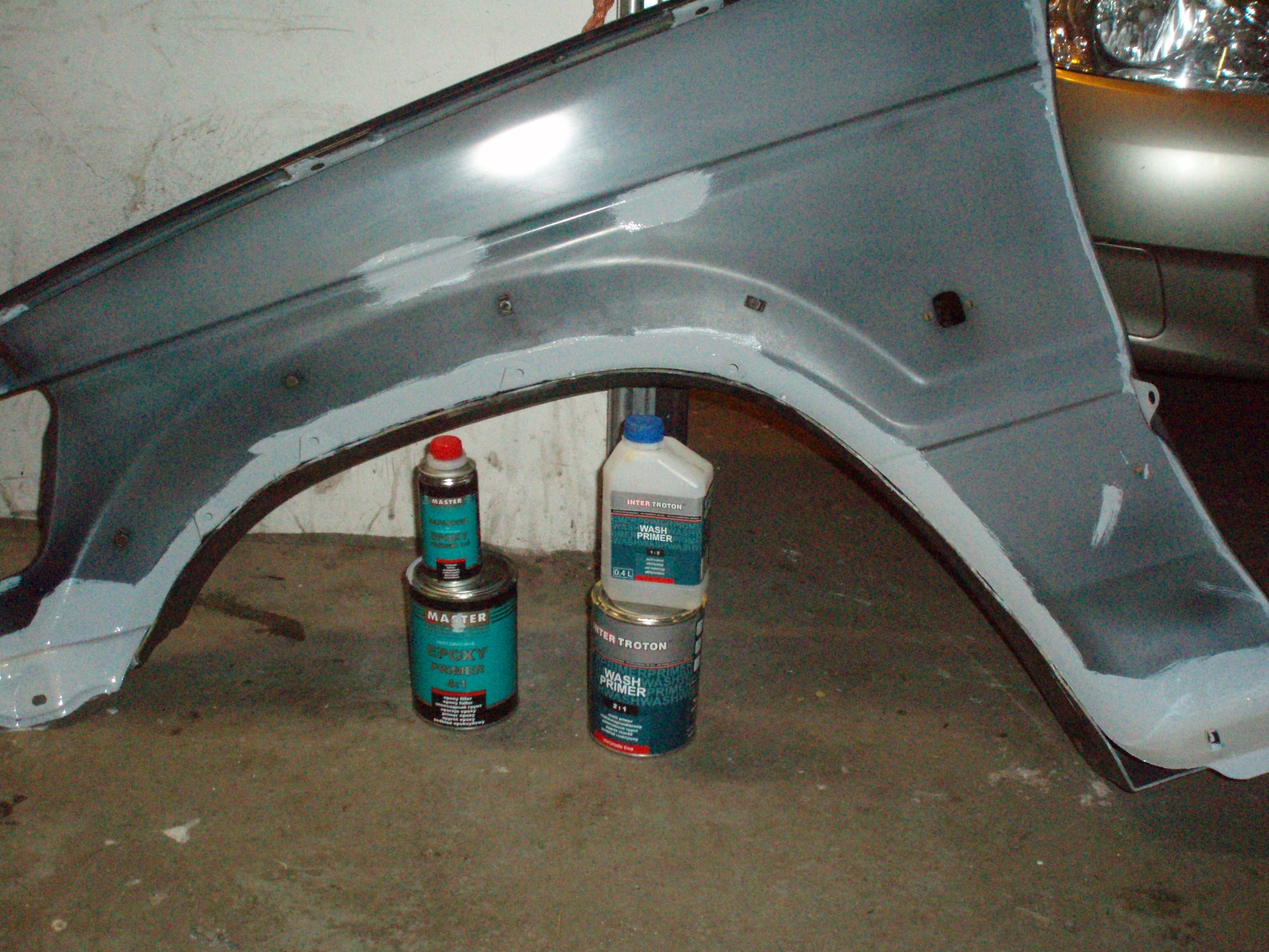

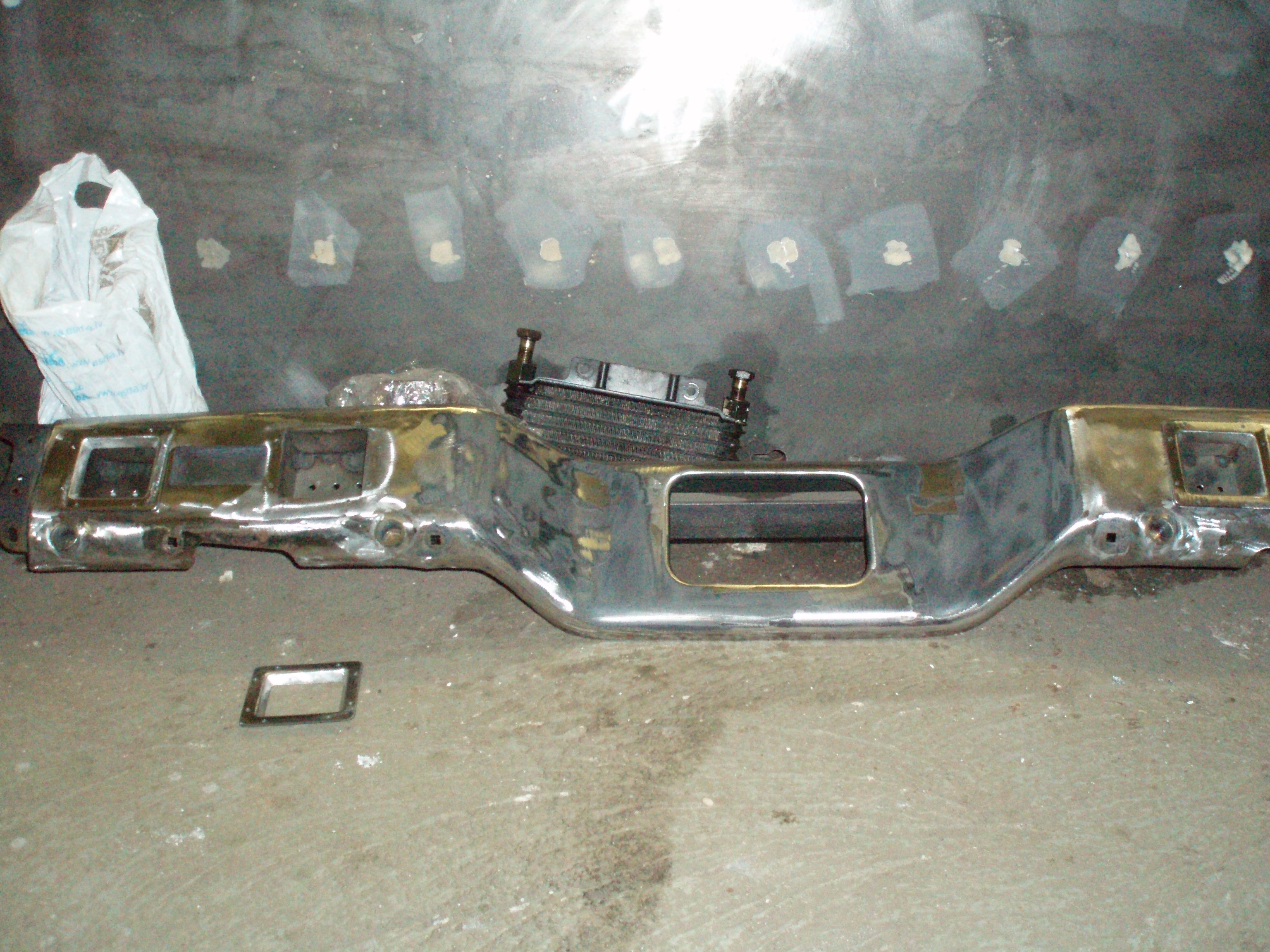

Ну что господа, можете поздравить. Закончены все сварочные работы связанные с переносом руля. За выходные разберусь с коррозией под передними крыльями и начнется самое интересное - электропроводка. Решено не трогать блок управления двигателем (останется с левой стороны), проводка двигателя тоже останется праворульной. По мере работы было решено выкинуть кондиционер. В его корпус будет вмонтирован салонный фильтр и возможно еще один или два агрегата (найду что хочу- расскажу). Сегодня привезли "мультитроник" который также будет установлен.
Если честно стр не особо хорошего качества,но и цена не высокая соответственно. Самое обидное,когда заказал шаровые trw пришли вложенные внутри ctr.. так что если хочется хорошего качества, придётся на оригинал раскошеливаться.

СТР - УГ, подвеска и рулевое - только оригинал!!!

yurikm писал(а):СТР - УГ, подвеска и рулевое - только оригинал!!!
К сожалению не много опыта по деталям для японцев, так что взял что привезли. Правда как то сразу маятник не понравился. Ну да ладно-сменим.

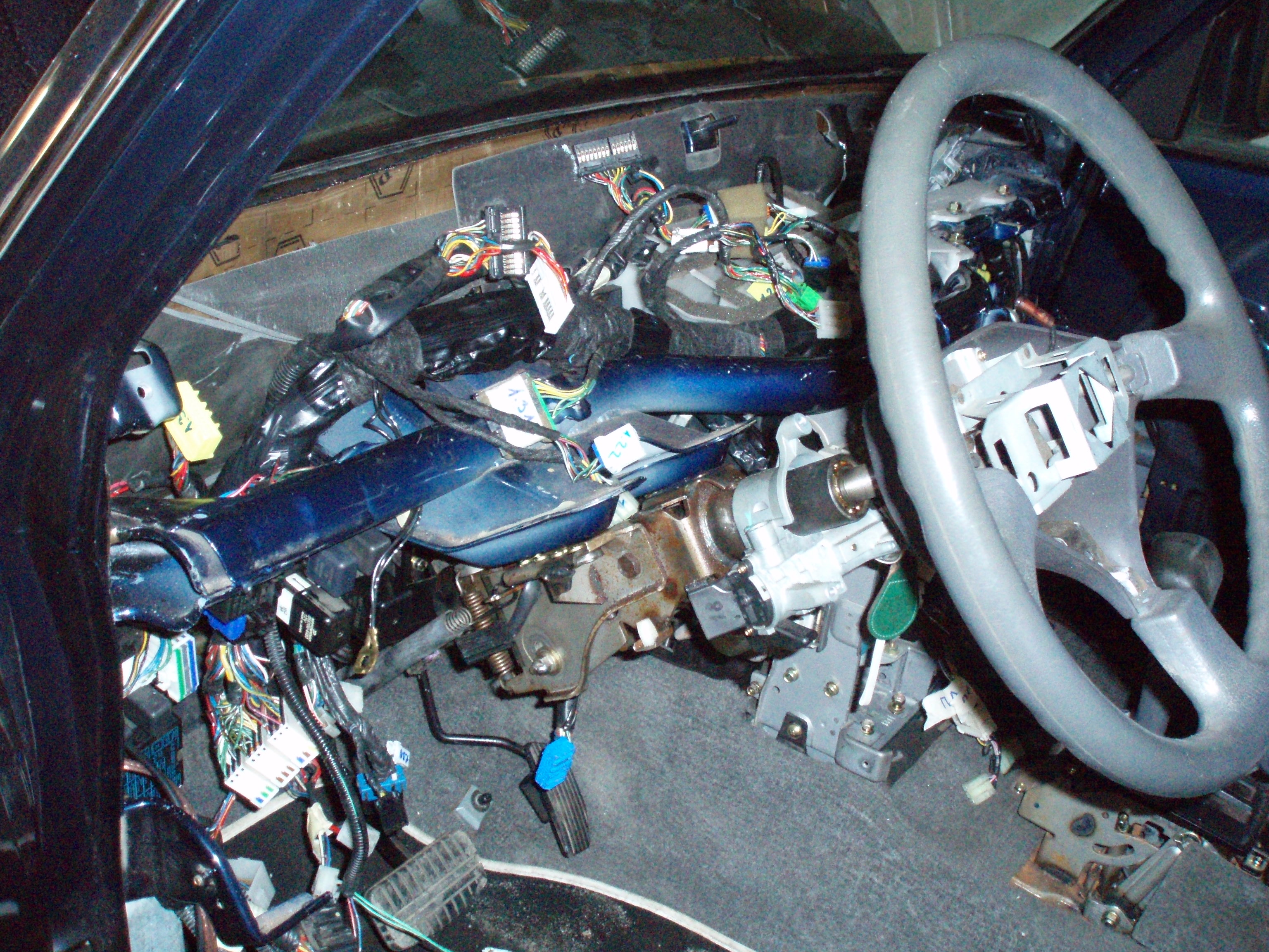

Давненько не обновлял тему. На сегодняшний день руль переставлен, тормоза подключены, люк отремонтирован, сварки, покраски, антикорки по переду закончены. На данный момент занимаюсь проводкой.

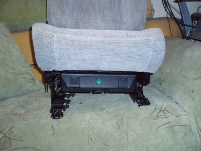

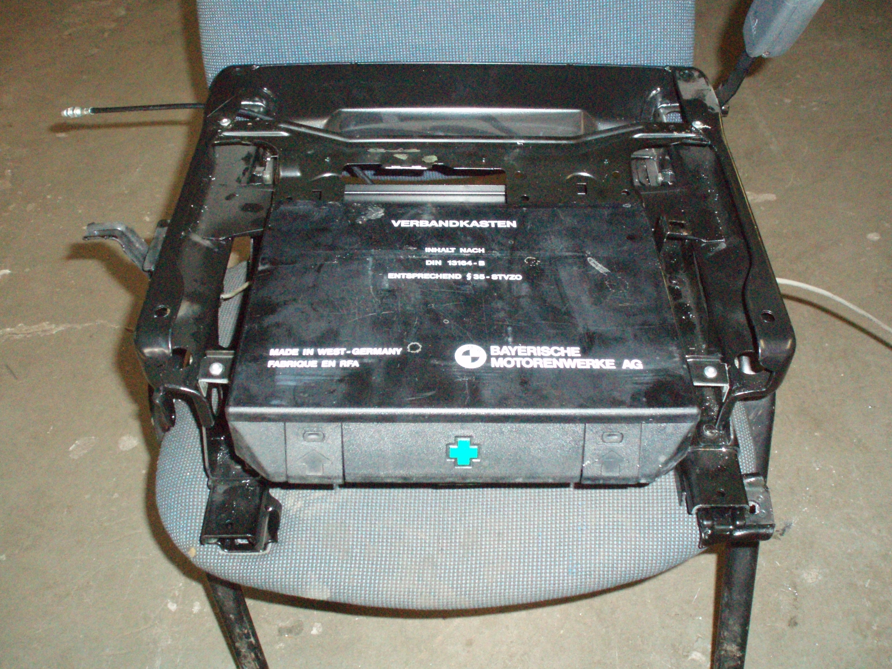

В выходные собирая сиденье случайно обратил внимание на старое сиденье от БМВ Е34. Во что получилось:

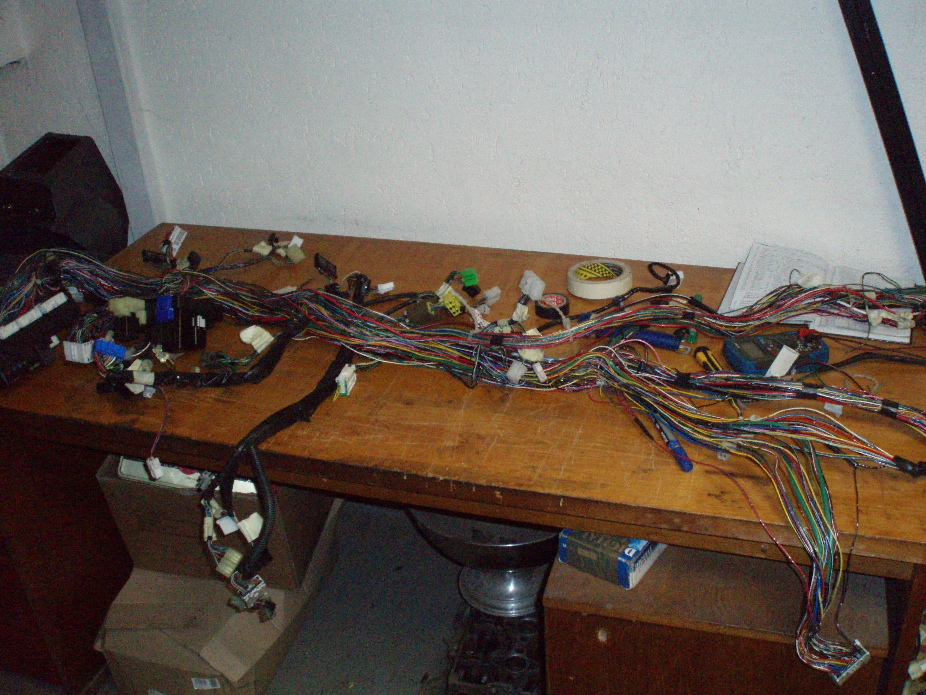

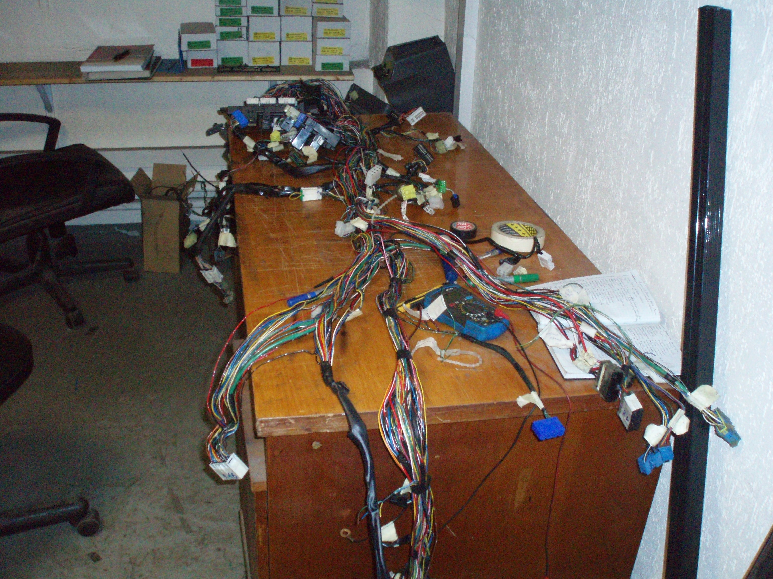

На данный момент пытаюсь подружить руль от рестайловой модели с проводкой от дорестайла. Хотел поинтересоваться у форумчан, распиновку проводов писать в теме или никому не надо?

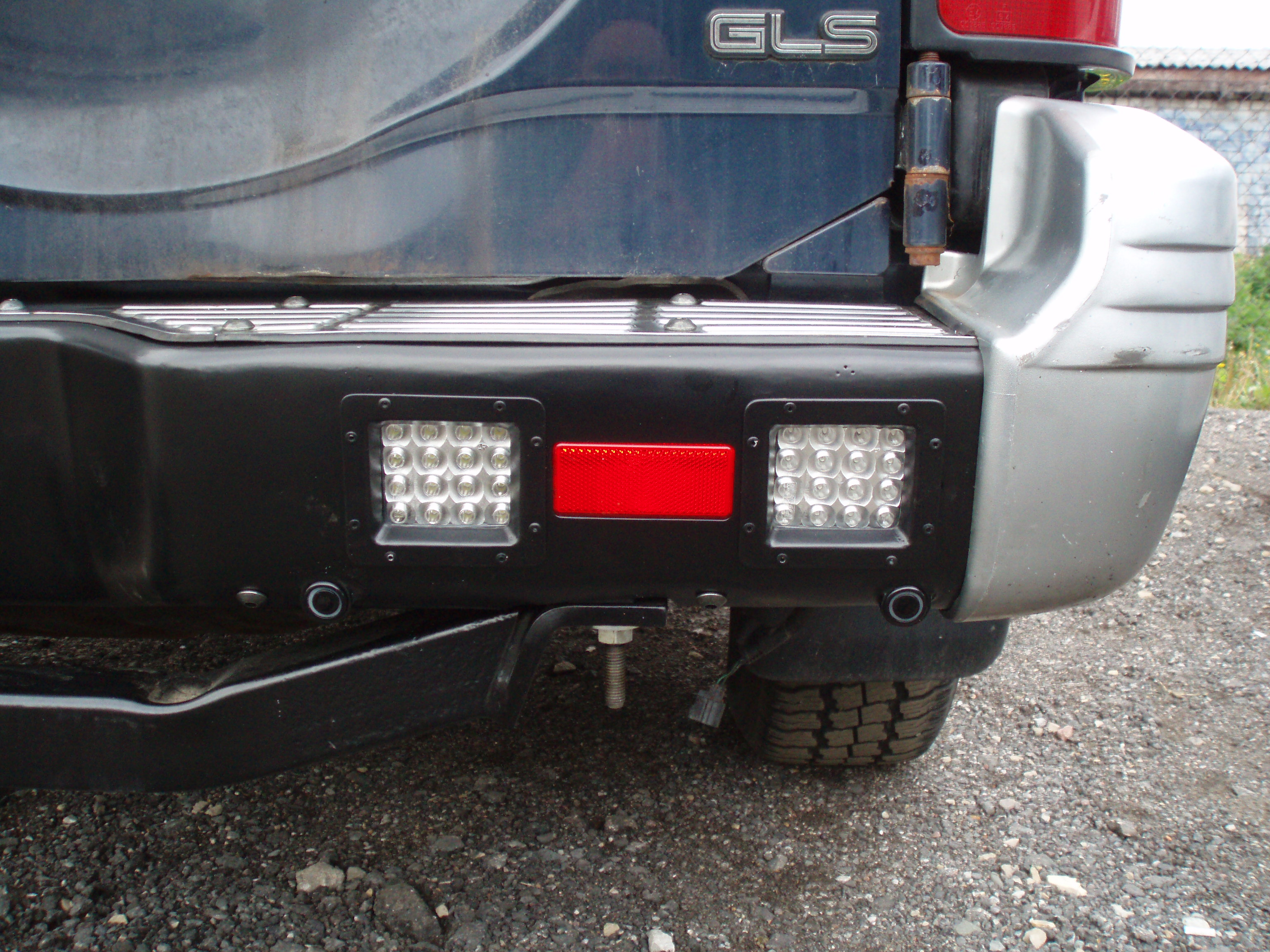

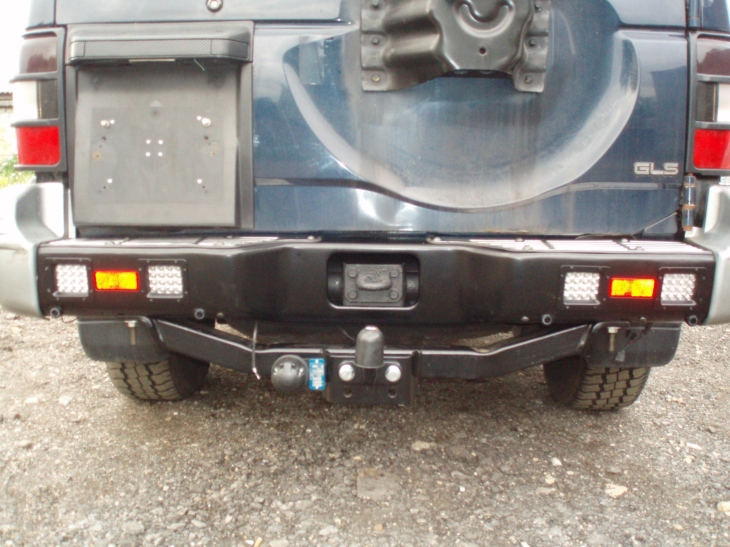

Давненько не отмечался. Пайка проводов в процессе и что бы отвлечься переделал задний бампер.
