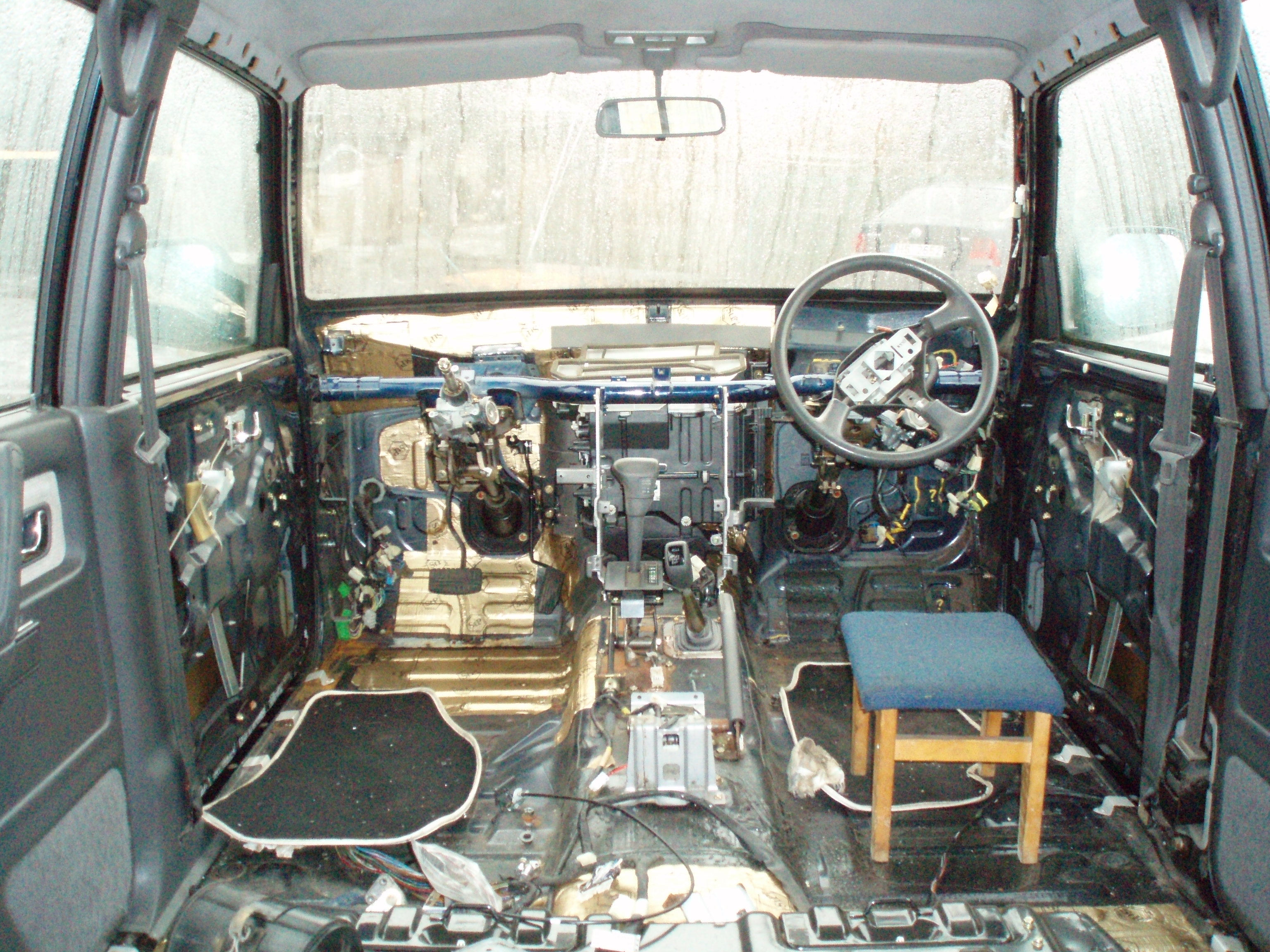

Уже в процессе. Завтра буду варить кронштейны под электрику, поперечину и т.д. Вот только пока не знаю как перенести ручник не меняя положения рычагов КПП и раздатки. Есть мысль переделать сам рычаг ручника и консоль немного.

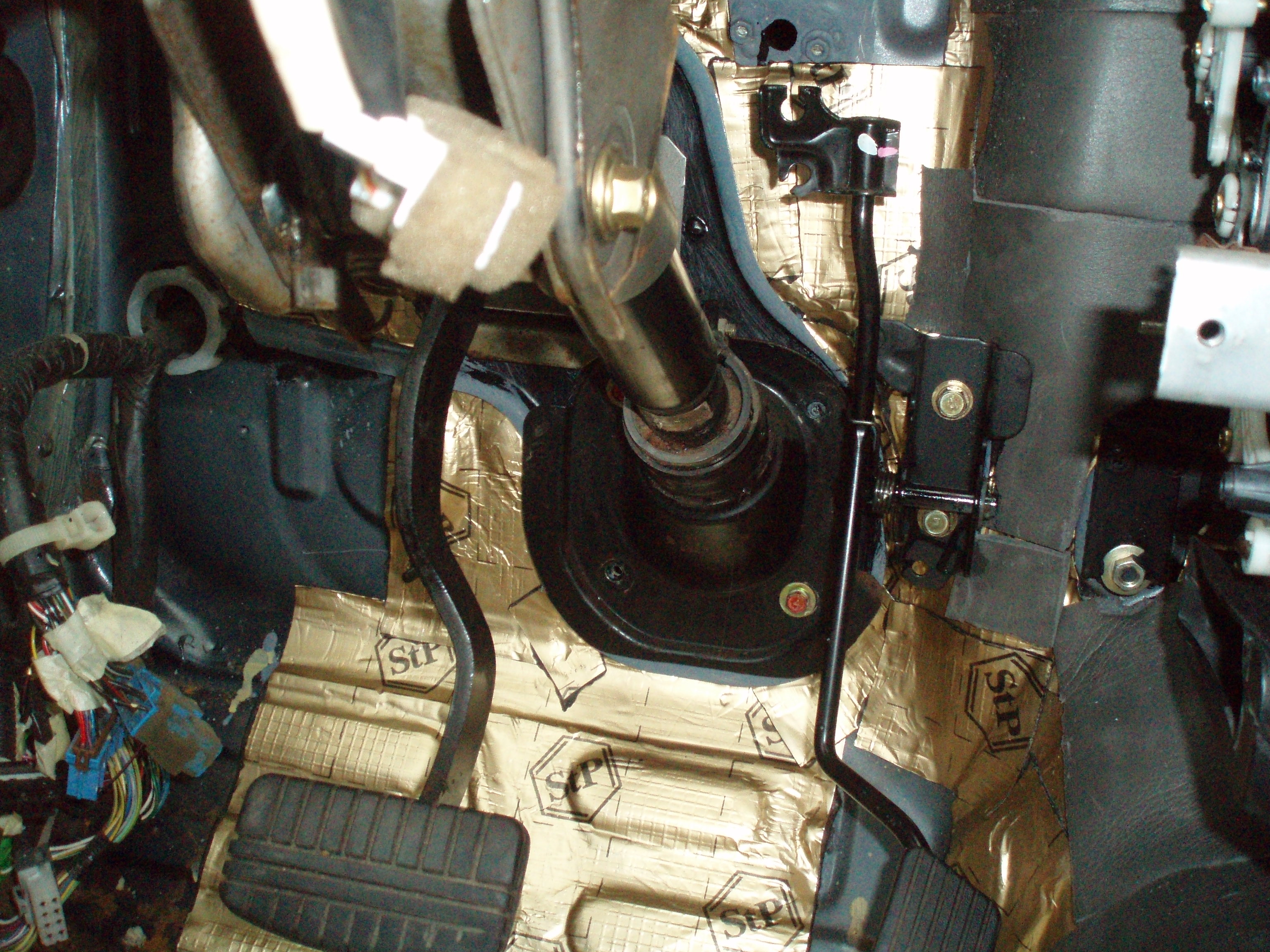

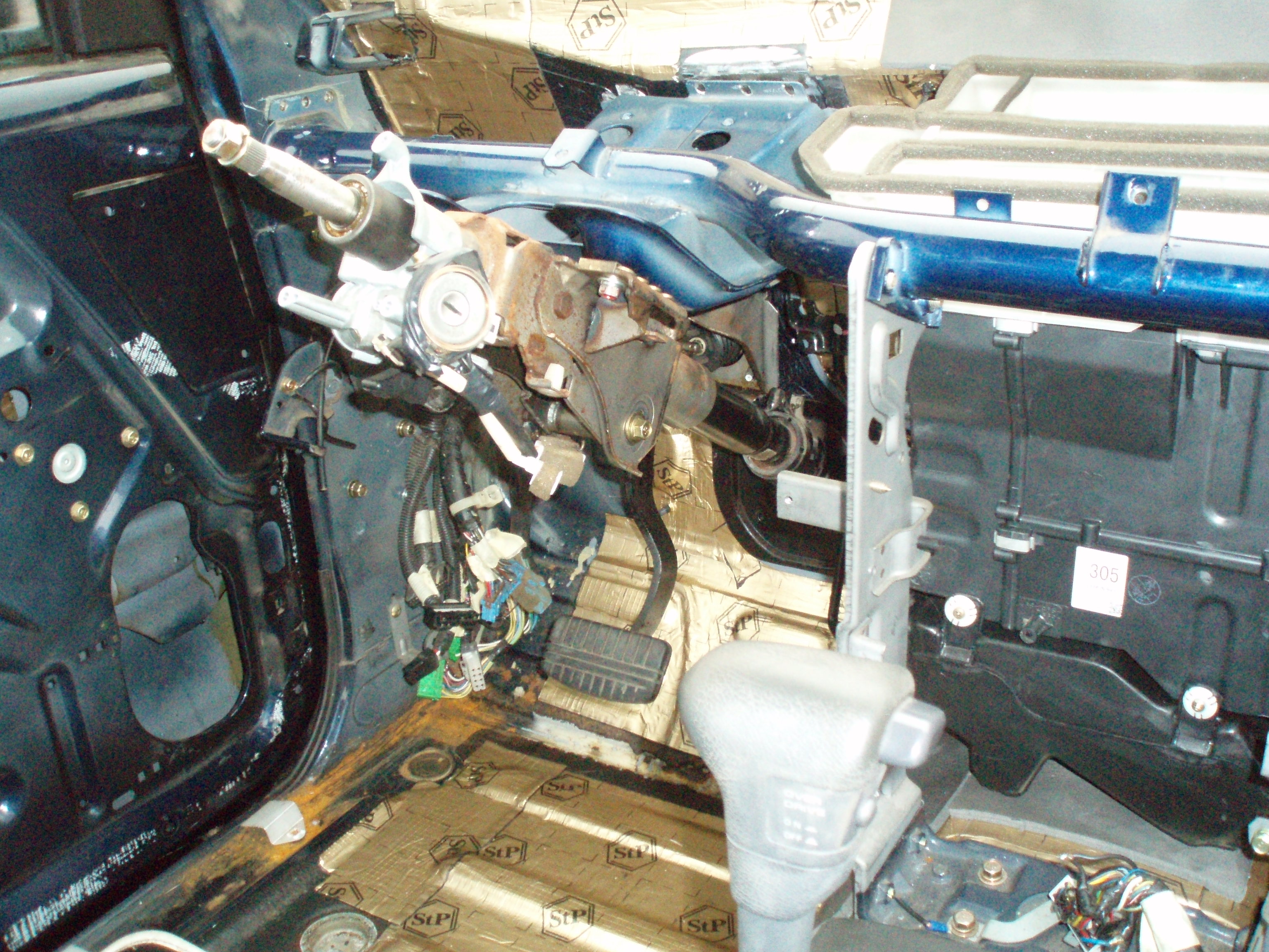

Ну на подвиг не тянет пока. Все достаточно не сложно. Есть несколько нюансов. Например: стороны почти зеркальные, на каждой из сторон есть три шпильки м6. Накалываешь на них лист картона, срисовываешь нужные отверстия ( под педали и кондиционер) и перевернув переносишь их на другую сторону. Возможно потребуется небольшая корректировка отверстий, мне хватило расточить отверстия под вакуумник с 8 на 8,5 мм. А вот силовой щит педалей нужен донорский (либо изготавливать из стали 2-2,5мм). Отверстия в моторном щите под блок отопителя совпадает, надо примерно на 30 мм сдвигать верхние кронштейны. Для того чтобы не варить лишний раз я переделал нижние "уши" отопителя. Итак на сегодняшний день сделано: Перенесены педали, установлена поперечина и рулевой вал (сейчас два руля в машине) ::-D: , разобрана, помыта (очень рекомендую), смазана "молибденчиком" собрана и установлена печка, разобраны, постираны, покрашены и смазаны два сиденья из шести, под "печкой" наклеен два слоя виброизоляции и один слой "сплена", помыты все части ковра ну и кое-что по мелочи.

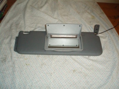

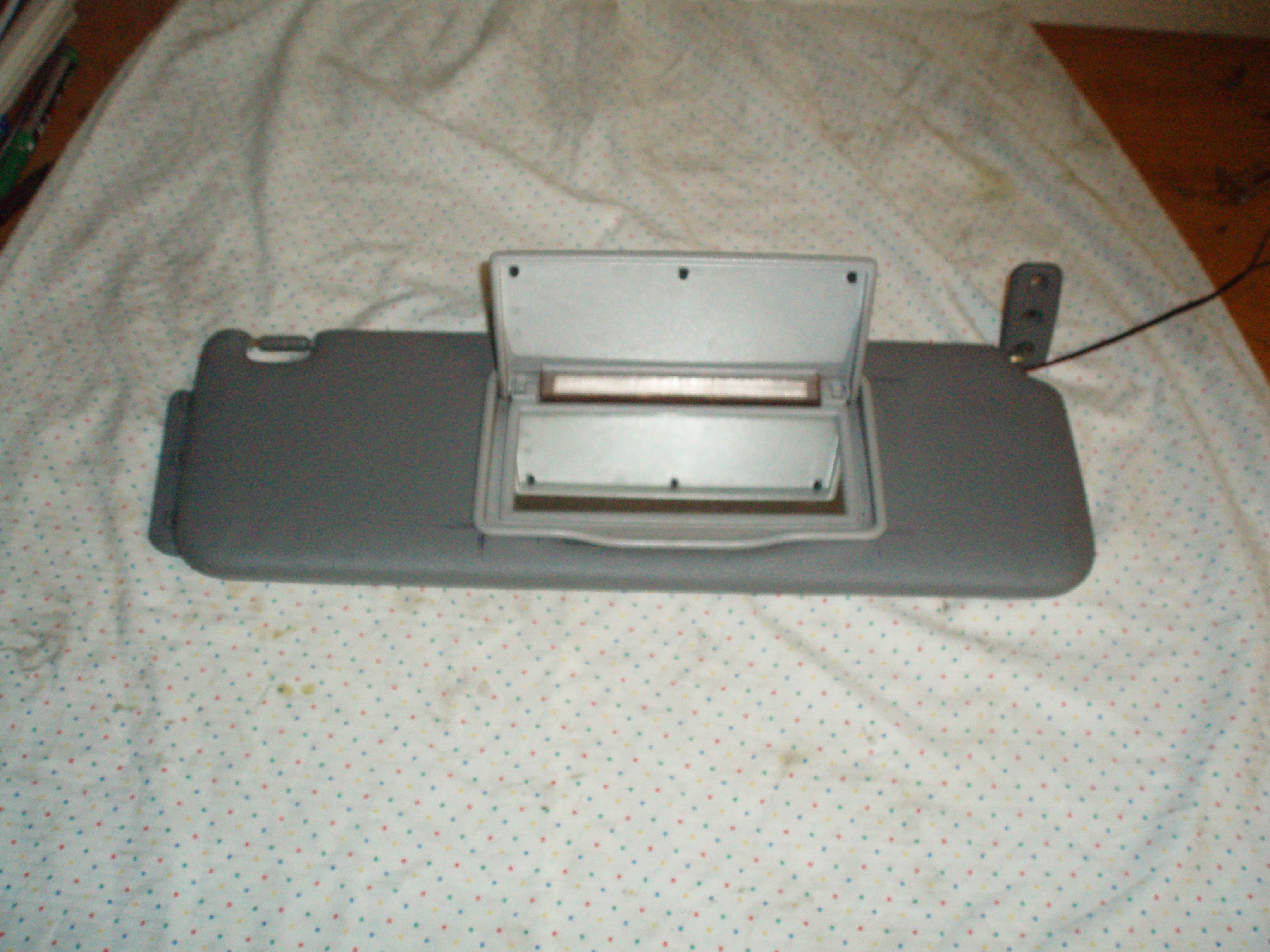

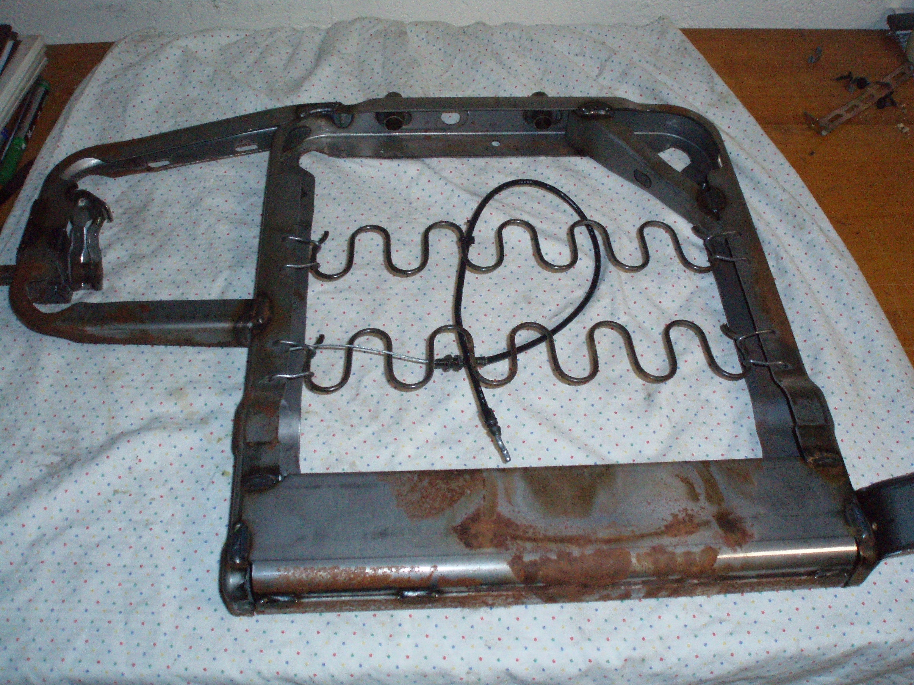

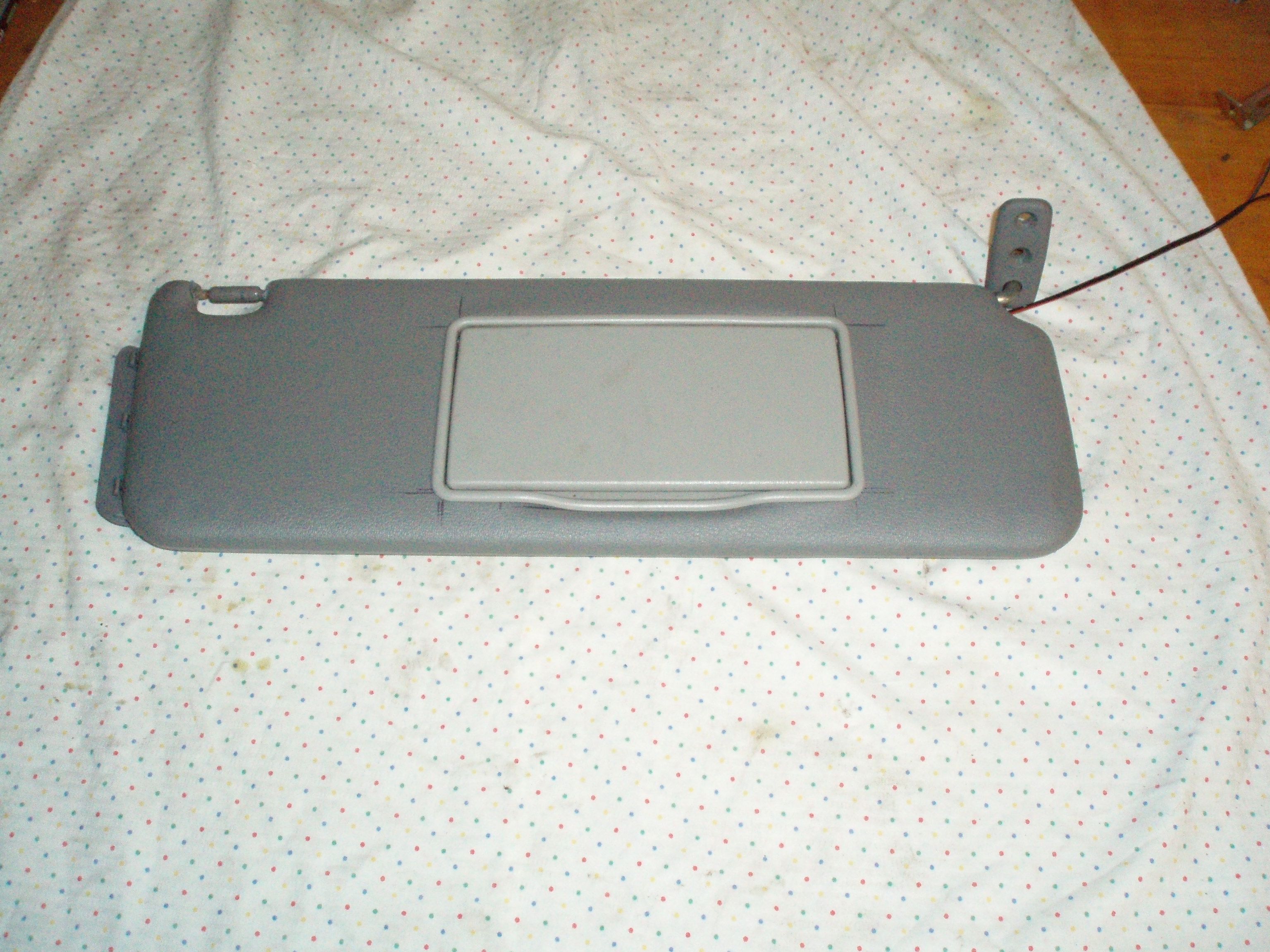

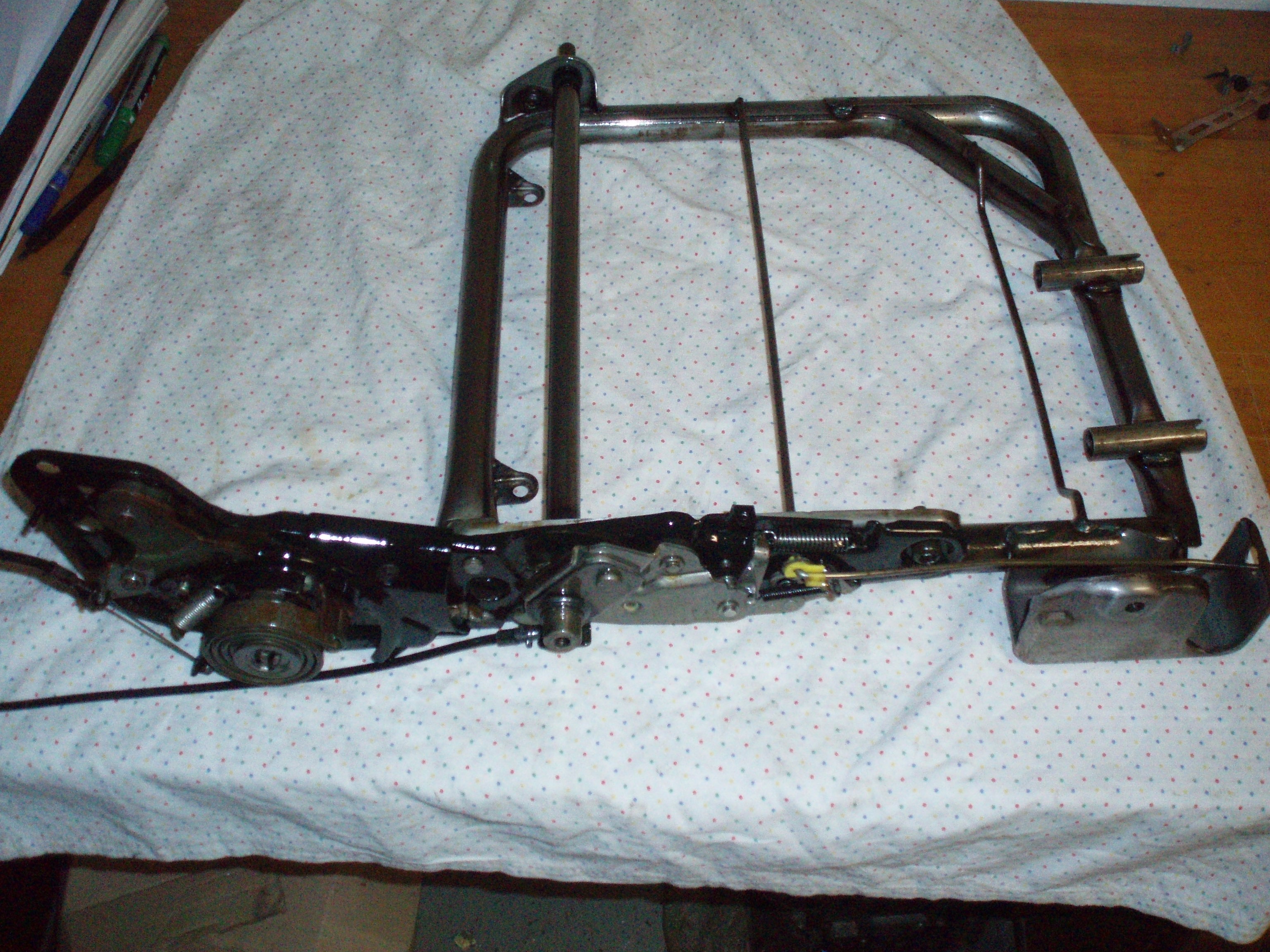

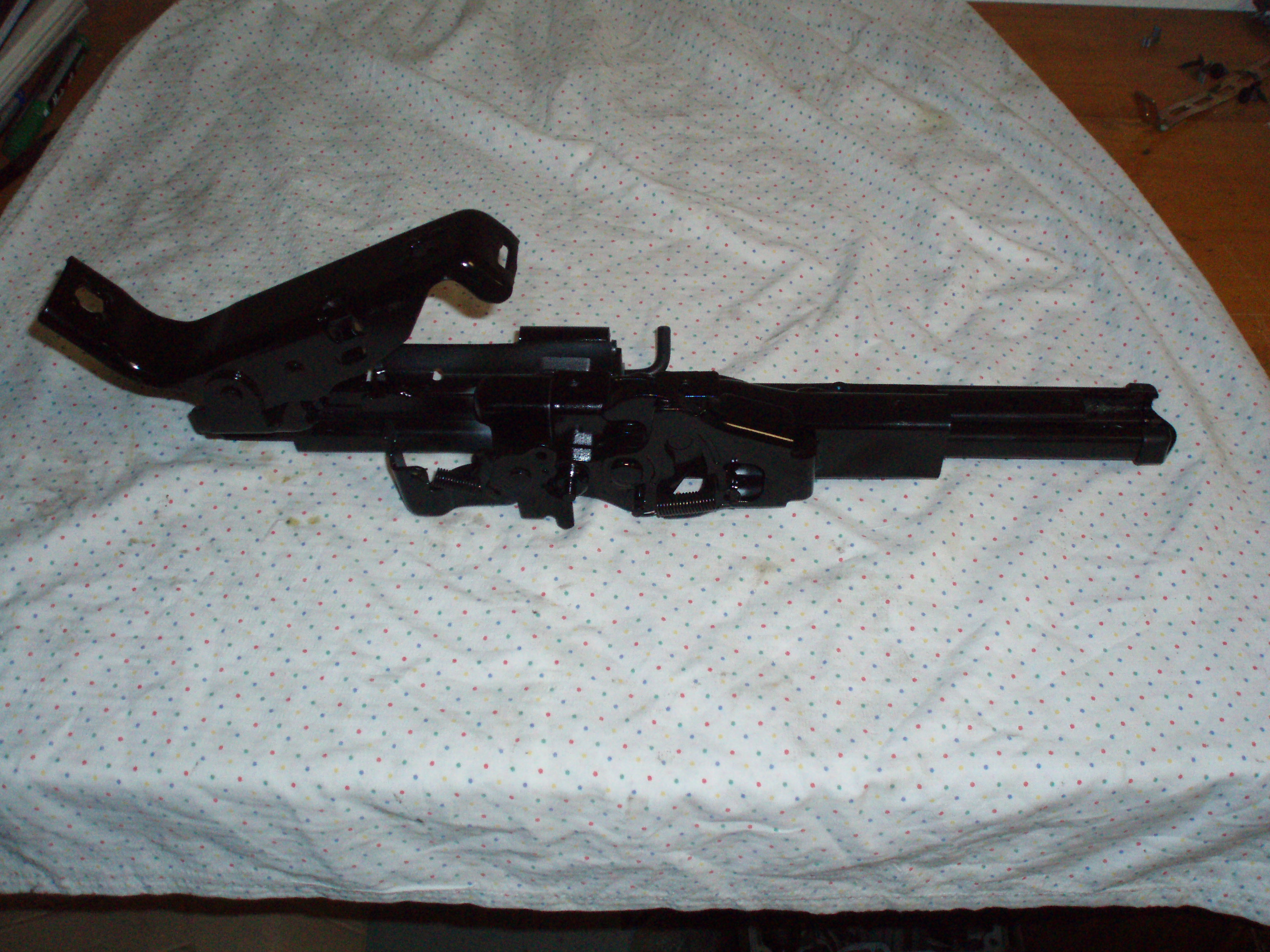

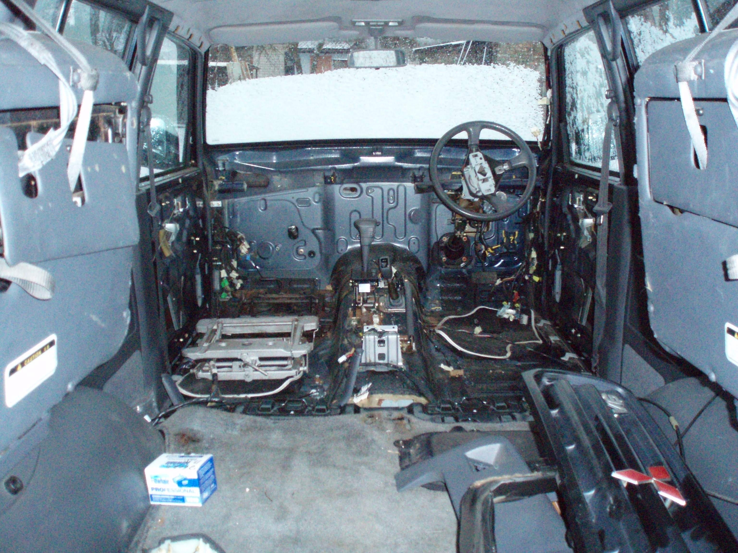

Маленький отчет о "убитых выходных"
все сиденья разбираются до такого состояния
пока еще не обработано
салазки задних сидений
В перекуре зеркало от вольво в козырек вместо родного
подсветка работает на открытие, но лампочки специфичные

Если что, в углу не коррозия кузова, а опилки плюс протекающий люк.
