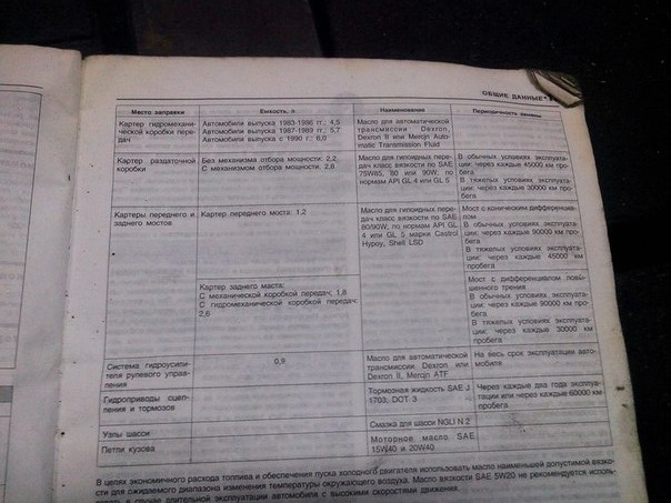

Я вот в споре масел одного не пойму. Щас выбор велик и начинается, а вот это, а вот то. Как правильно заметили, раньше, когда наши машинки были новенькие, масел такого выбора не было и лили кто что достанет и что в итоге? правильно кпп и раздатки работают по 20 лет! а то и больше и случаи их кончины не от масел, а от неправильной эксплуатации (чего уж говорить если до сих пор народу диф в раздатке не нужен, они и так на полном по асфальту ездят)
П-2 6G72 93г ушел на запчасти
На Драйве
Неофит
Сообщения: 971
Зарегистрирован: 28 ноя 2014, 09:03
Двигатель:: 4D56T; 6VD1, G63B
Мой автомобиль(и):: Pajero 1,L149G,двухпедальный; Isuzu VehiCROSS, Delica L037G.
Откуда: край вулканов(сейчас)
Откуда: Калининград(малая родина)
Благодарил (а): 17 раз
Поблагодарили: 117 раз
Re: ошибка при замене масла в раздатке
Сообщение Неофит »
МДМ писал(а):не на то смотрите.
вязкость -пофиг.
надо GL4.
другие убьют раздатку.
Изначально у ТС был вопрос по вязкости. А насчёт норм API... Посмотреть по мануалу на П2 - да и дело с концом. Например,на П1: "по нормам API GL4 или GL5".

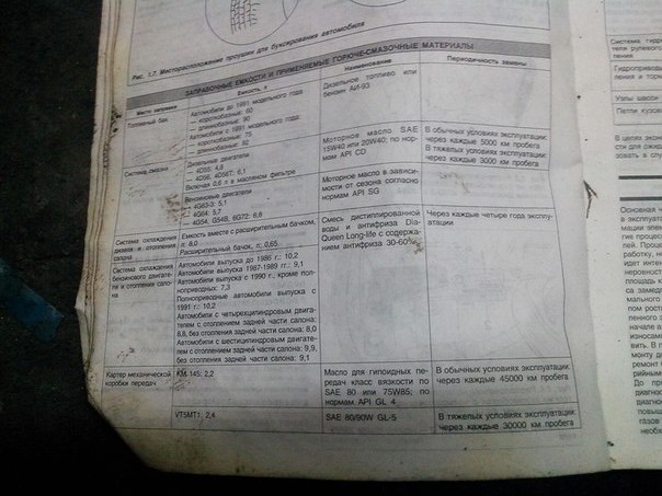

Сообщение vadim82 »
чота я припарился...
всю жизь лил в коробку/раздатку 4ку , а в мосты 5ку
а тут глянул в мануал, написано что для коробки В5МТ1 нужно лить все таки 5ку :!:
в свою очередь сам производитель пишет
"Рекомендовано для несинхронизированных механических коробок передач, задних мостов и дифференциалов гипоидного типа легковых автомобилей, грузовиков, автобусов и другой автомобильной техники." (с)
http://www.skzic.ru/oil/atf/g5/
а в раздатку получается мона лить любое по мануалу, но опять таки не рекомендует производитель....
итог то какой?
я уже залипал в 3000км от дома с разорваной шестерней 5ой передачи ....не охота повторять подвиги :*NO*:

Сообщение Unklown »
ИМХОется, что это трудности перевода :*WASSUP*:
4ку нада в каропку.

Сообщение Жипер »
Unklown писал(а):ИМХОется, что это трудности перевода :*WASSUP*:
4ку нада в каропку.
Однозначно.

Сообщение Жипер »
vadim82 писал(а):чота я припарился...
итог то какой?
вот.
мт1 очень даже синхронизированная.

это все понятно и ясно, почему в книге, при чем не одной, а двух разных написано что в в5мт1 лить 5ку? это с толку и сбило....
я даже скрин выложил, на трудности перевода не похоже...на очепятку тоже...
