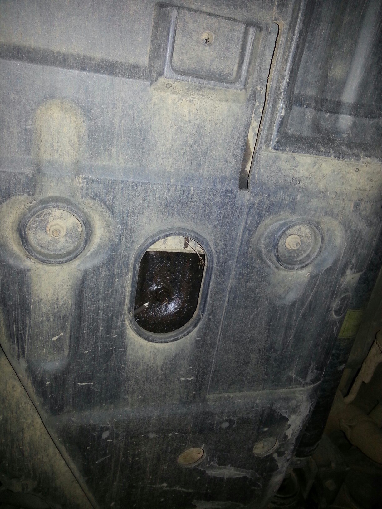

Потек у меня топливный бак товарищи. ШО делать подскажите?

alex2x2 писал(а):Потек у меня топливный бак...
Клеить полимерами, покупать новый за 70-80 тыс., брать китайский (Х.З. что внутри), либо кликать Бауманца-Самовара из Твери здесь на форуме и ставить нержавейку на 130 литров на всю жизнь. Причем, за уже вменяемые на сегодня деньги... Удачи!

alex2x2 писал(а):Потек у меня топливный бак товарищи. ШО делать подскажите?
Берешь маленький кусочек маслобензостойкой резины и обычный саморез. Находишь, где образовался на баке свищ, и загоняешь в него саморез с уплотнительным резиновым колечком. Это дедовский, но реально работающий способ.
Второй вариант - заклеить той же ХС, например. Но перед этим, желательно тот свищ слегка прогнуть внутрь бака, и первый слой ХС вдавить, втереть в свищ. А вторым слоем ХС просто укрепить первый. Тоже работающий способ.
Удачи!!! :*VICTORY*:
ЗЫ. Временно, чтобы доехать, наприпер, можно затереть мылом. ::-X: ::-D:

я паксиполом дыры заляпывал уже год ходит так
а как это все добро бездорожье выдерживает?

Mitz писал(а):я паксиполом дыры заляпывал уже год ходит так
Ну вы, блин, экстрималы! Это ж как ездить на таком колхозе, зная, что можешь в любой момент посреди трассы встать???
Никакого риска в этих способах нет. Они применяются именно для того, чтобы не встать на трассе, итп. ;-) Или из-за каждого свища бак менять? ::-D:
мне кажется это вполне надёжно, весь бак был зачищен, дырки были запаяны оловом, а сверху для прочности намазал поксиполом армировав стеклотканью, а потом покрасил всё это

alex2x2 писал(а)::
а как это все добро бездорожье выдерживает?[/quote]
На моем УАЗе, у которого оба бака были с многочисленными затычками свищей в виде саморезов, проблем на бездоре не было. Да и с чего им быть-то? Если на баки не садиться,то им пох ::-D: А сядешь на бак, то даже новый сразу станет старым ;-)
