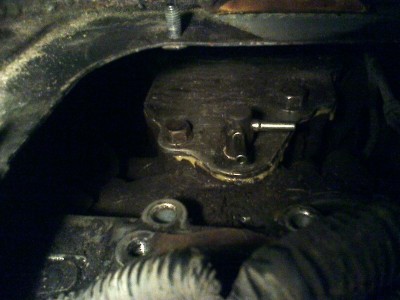

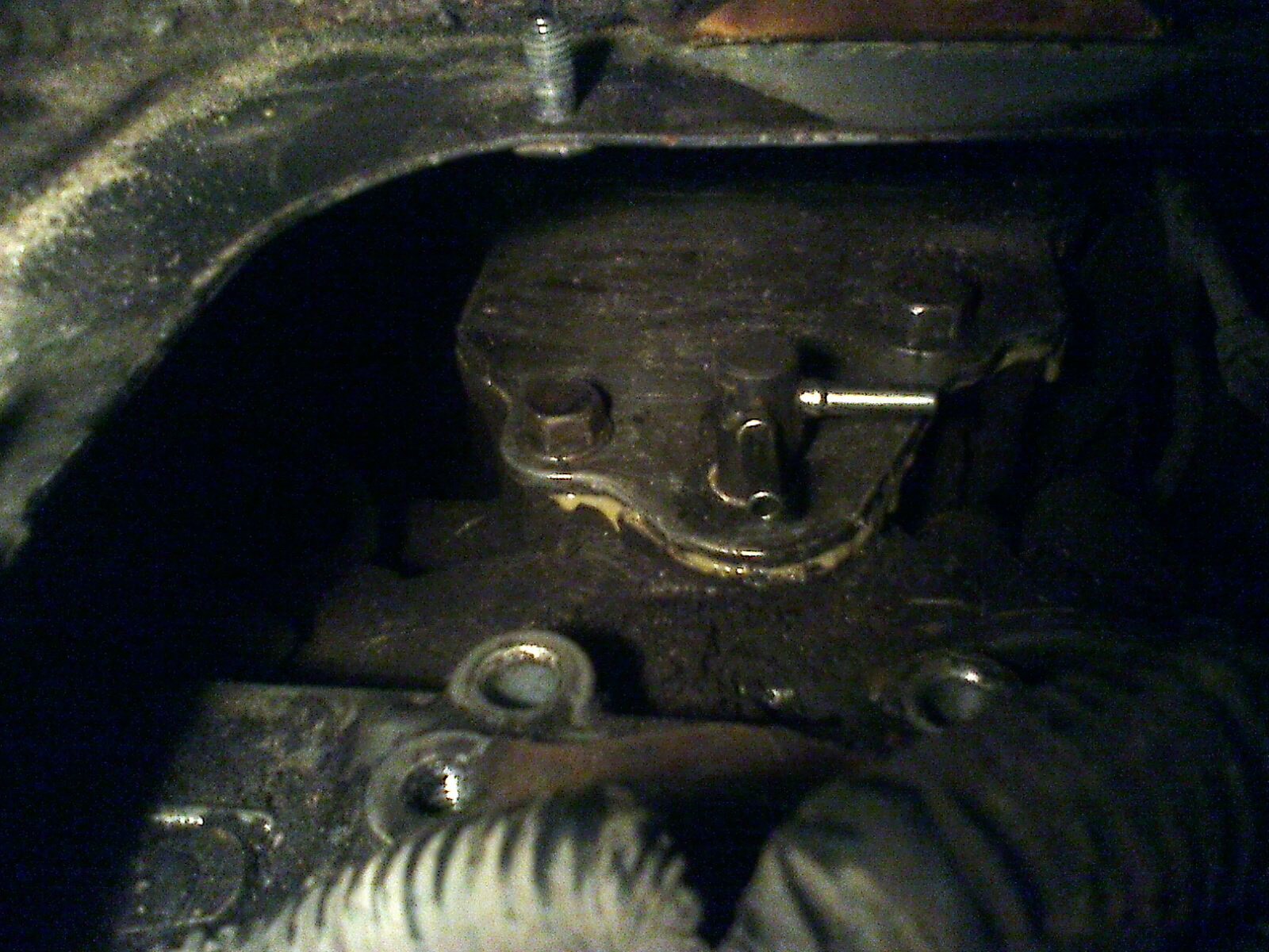

Снимал

Это не тот лючок. Нужен следущий, который ближе к двигателю.

Там три вилки. Нужно их назад отщелкнуть. У меня так было.

Там больше нет бомбалюков)
Надо только снимать(

Отвернёшь траверсу,приопустишь кпп-увидишь.Если лифтован и так видно.

+1 на Спорте я и так залез. У Вас судя по фото нужно приопустить. Лом или крепкую доску на торсионы, четыре болта крепления и можно опускать. Должно хватить.
