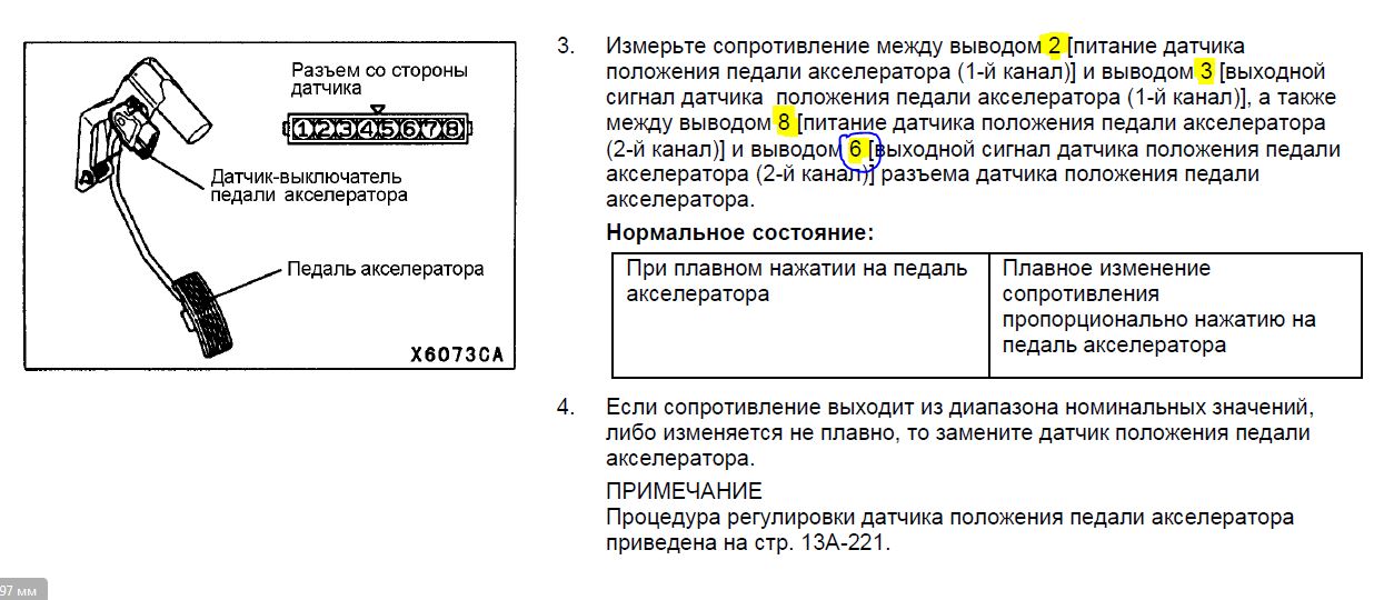

Уважаемые форумчане, подскажите пожалуйста. Ситуация следующая: подключяю автоком и в дате двигателя два датчика положения педали (основной и вспомогательный). Причем показания основного 996мВ, а вспомогательного 1078мВ. Двигатель и топливо полностью прогреты, после длительной поездки.
Дальше интереснее: смотрю дату акпп, там один датчик педали, но показания точь в точь от вспомогательного датчика двс. ::-(:
Аналогичная ситуация с двумя датчиками в цитате выше.
Кто подскажет: что за второй датчик? Сначала подумал- баг сканера, но когда перешел к акпп, то понял, что не баг. Тогда откуда эти данные? А то показание этого второго датчика (я даж5 не представляю где он) немного завышены.

Основной канал продублирован. Потенциометр вспомогательного канала в корпусе APS.

Не понял. Можно поподробнее.

К педали газа прикручен датчик положения(APS). С этого датчика считываются показания основного и вспомогательного каналов. Физически, каждый канал, представляет собой, резистор с подвижным отводным контактом, тоесть потенциометр. В датчике APS 2 отдельных потенциометра. На моём авто расхождение между основным и вспомогательным 40 единиц.

Теперь понятно. А показания какого необходимо учитывать при регулеровке положения позиционера?

Первого конечно.

Dutch1981 писал(а):Основной канал продублирован. Потенциометр вспомогательного канала в корпусе APS.
При проверке датчика APS по мануалу не обнаружил изменения сопротивления между 7 и 8 контактами. (3й пункт проверки)
Но при этом ошибок и существенных сбоев в работе машины не наблюдается.
И тут нечаянно наткнулся на проверку того же датчика, только от GDI. И там, вместо 7ого контакта используют 6й.
Подскажите, это датчики разные идут или может опечатка в мануале?
Информации по этому более конкретной не нашел.
Проверка датчика положения педали акселератора (APS) для двигателя 4M4
Проверка датчика положения педали акселератора (APS) для двигателя GDI

В общем разобрался, по ходу ошибка в мануале, по сканеру выходит все нормально работает....
