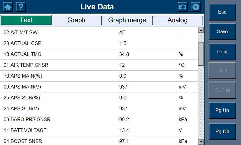

Парни приветствую! сегодня присмотрел себе авто,глянул сканером .Вроде всё нормально .кроме одной ошибки 41THRT VAL SOL. Есть сканы , хотелось услышать ваше мнение ... Вопрос покупки авто. Заранее всем Спасибо!

18-й и 19-й каналы должны быть одинаковы.
Здесь как минимум сломан шток, если данные записаны одномоментно. Тоесть соответствуют более менее одному режиму работы.

Шток опережения? очень похоже, заводится как бы с детонацией, динамика в норме и хх.

Да, тоже заметил эту хрень!! Как то сильно она отличается. Это не обязательно шток (не видно в динамике). Может быть и клин поршня. 41 ошибка, говорит скорей всего о отсутствии разряжения во впуске, из за не работающей заслонки. Надо проверять либо клапаны либо шланги управления.SNOOPER писал(а):18-й и 19-й каналы должны быть одинаковы.

Перед новым годом была трёшка с обломанным штоком, показания примерно такие же.

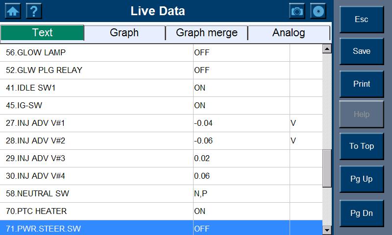

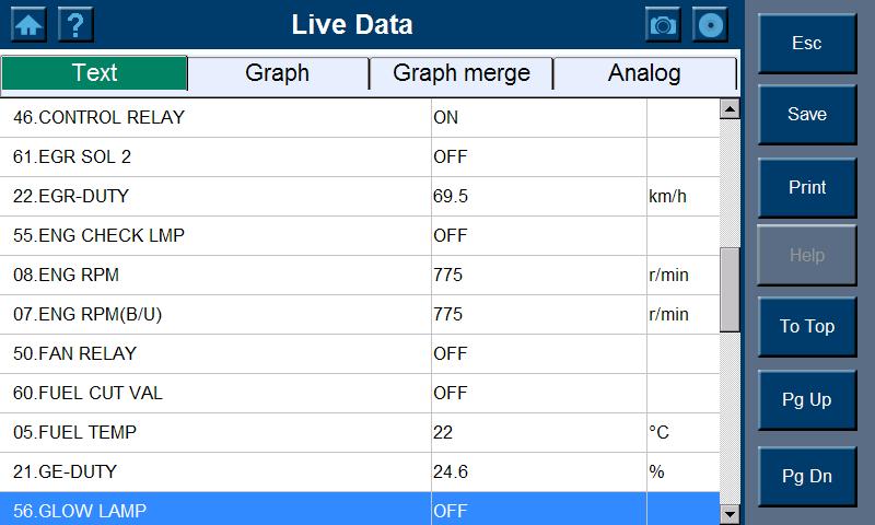

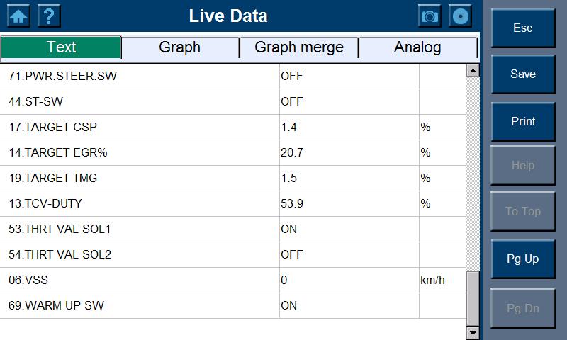

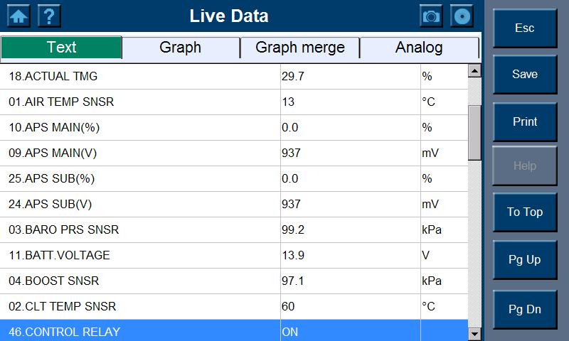

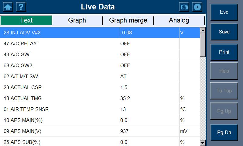

Заводится как по стандарту 3-4 оборота движка, что на холодную ,что на горячую.В остальном всё вроде бы в норме,не колбасит не дымит ,не глохнет.Шток как то может влиять, на такой пуск движка?
Смотрел ещё раз сканером ,параметр 19 (сканы в теме) при перегазовке, практически не меняется.

кривой сканер, неправильно показывает дату. Таргет и актуал ТМГ должно быть от 1,5-1,7на холостых до 3,7 примерно на разгазовках. Но никак не 20 и не 30.
