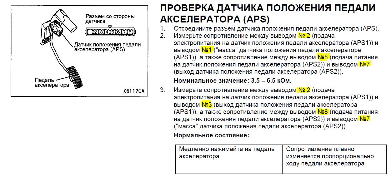

Добавлено: 22 июн 2016, 00:39
Jackson
Dutch1981 писал(а):Основной канал продублирован. Потенциометр вспомогательного канала в корпусе APS.
При проверке датчика APS по мануалу не обнаружил изменения сопротивления между 7 и 8 контактами. (3й пункт проверки)
Но при этом ошибок и существенных сбоев в работе машины не наблюдается.
И тут нечаянно наткнулся на проверку того же датчика, только от GDI. И там, вместо 7ого контакта используют 6й.
Подскажите, это датчики разные идут или может опечатка в мануале?
Информации по этому более конкретной не нашел.
Проверка датчика положения педали акселератора (APS) для двигателя 4M4
Проверка датчика положения педали акселератора (APS) для двигателя GDI

В общем разобрался, по ходу ошибка в мануале, по сканеру выходит все нормально работает....
