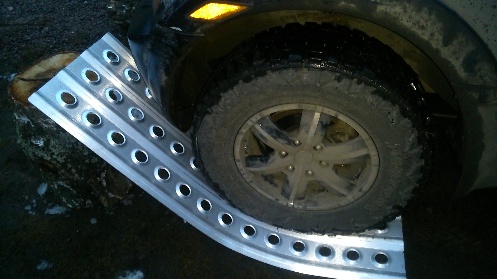

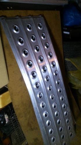

Наконец-то подогнали мне долгожданные траки. В процессе изготовления ширина усохла до 490мм.
Получив не здержался чтобы надругаться над ними... взял два пенька высотой примерно 60 см. и по тихоньку покатил, и-и-и они прогнулись
Моё резюме: судя по ролику доспехов, до доспехов они не дотягивают,
но из того что я видел наверное не самый плохой вариант,
обратно хотел выгнуть попрыгав на них... не фига 82 кг. не оказались для них аргументом. Конечно это не показатель, но некоторые траки проминаются и от веса человека.
Дима, если есть интерес и желание можно на выходных помучать их еще. А так, я пока себе оставлю пока один комплект на 120, а этот могу отдать собственно за 8000 р.
Ну и пару фото:

Судя по фотке они вообще пластилиновые

Андрей, а как можно понять по фотке пластелиновые они или вообще пластелиновыеДроныч писал(а):Судя по фотке они вообще пластилиновые
Не буду защищать данный продукт на данном этапе, но из того, что я видел вообще пластелиновые под весом человека прогибаються.
Может есть идеи, как можно увеличить жесткость? Лично я не думаю, что основная разница в АМГ5 и АМГ6.

Передай 1кв.см скажу какой металл.Разницы точно нет,площадь и количество ребер на ширину.Еще в металломе попадаются борта коробчатого сечения мужики сходни на эстакаду ставят и погрузчик гоняют.

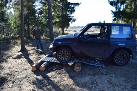

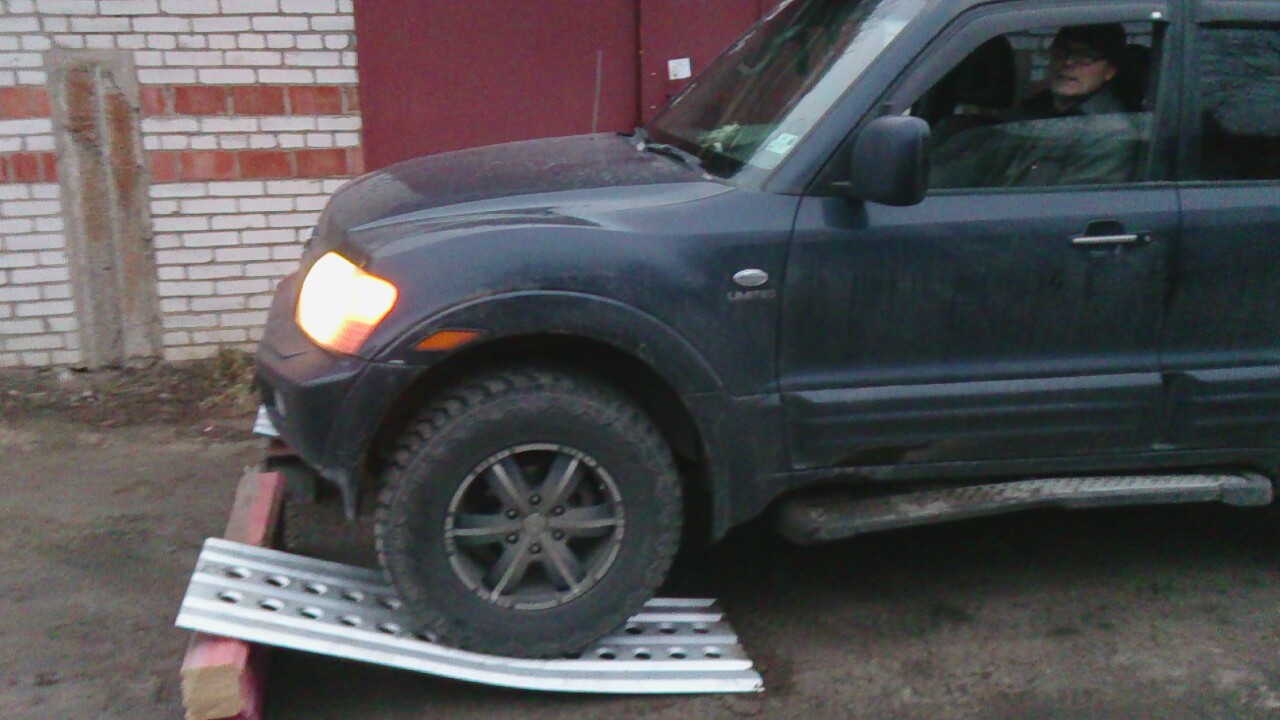

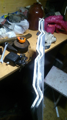

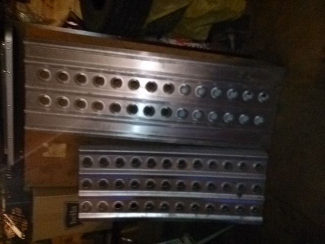

Был изготовлен еще один, так сказать тестовый экземпляр. Но к сожалению для спортсменов он навряд ли подойдет.
Параметры
5х530х1500 АМГ5, вес 9.5-10 кг. (5-ть ребер) - пока 6000,00 р.
5х530х1200 АМГ5, вес 8.5-9 кг. (5-ть ребер)- пока 5500,00 р.
Старый вариант
5х490х1500 АМГ5, вес 9 кг. (4-ри ребра) - 5700,00 р.
5х490х1200 АМГ5, вес 8 кг. (4-ри ребра) - 5300,00 р.
