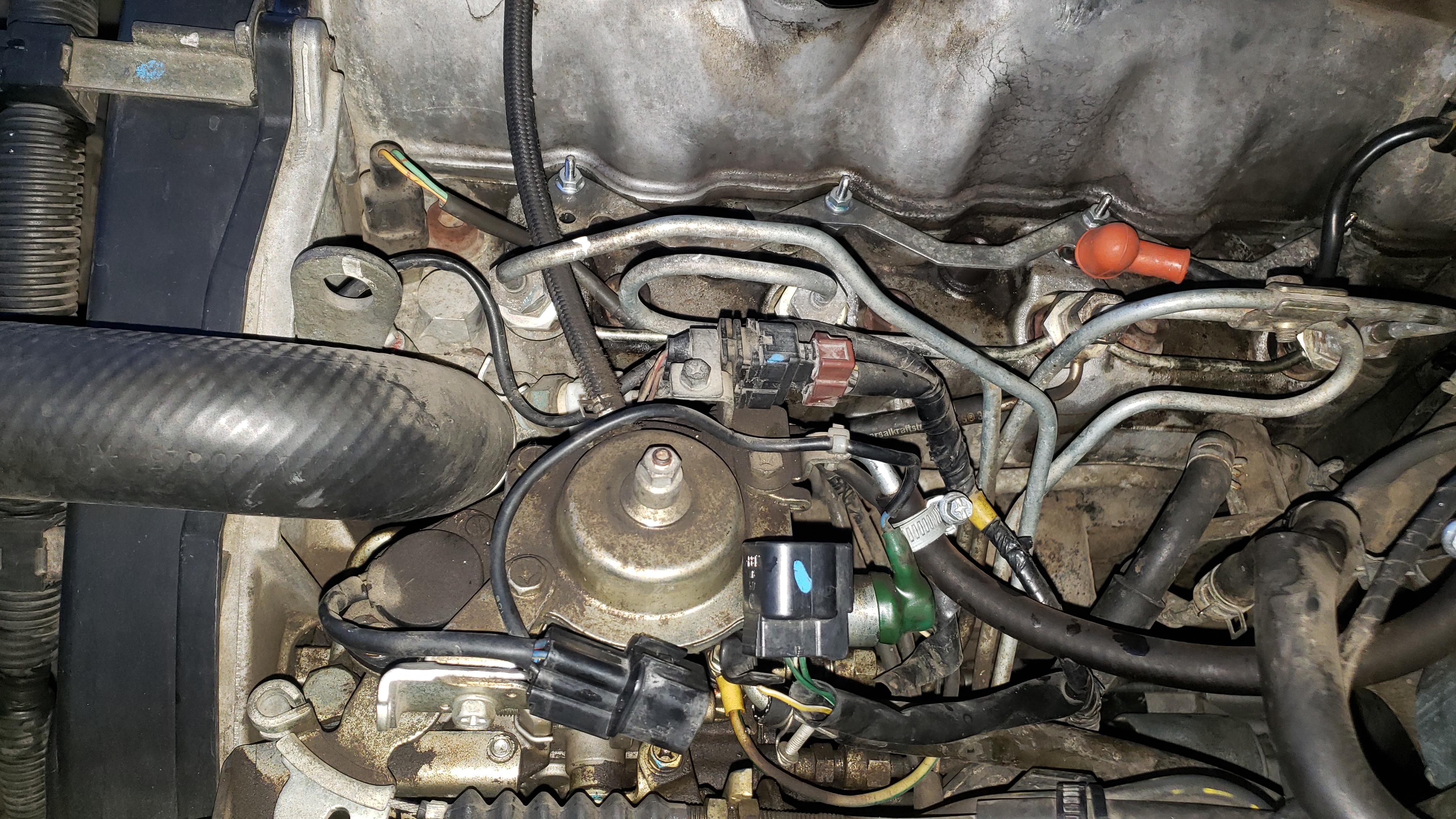

не заводится 4d56
доброй ночи всем)
опять не заводится)
Понедельник.
приехал после работы, все хорошо, ушел. с утра завожу - крутит и не схватывает даже. после работы попробовал (прогрело еще, мало ли что) - не схватывает
Четверг.
пробую завести - крутит и не схватывает опять.
снял интеркуллер. с фильтра дизуха качается лягухой. 11в на свечах есть, свечи менял в декабре (нжк), проверил сопротивление, на всех около 2ом, но мерил от минуса акка. проводОк от бывшего иммо на месте, не откушен, как было ранее 2 раза, на клапане тоже на месте. но его еще не проверил.
пробую завести - на последнем издыхании акков появились попытки схваток. подкатил прикуриватель - вроде попытки схваток есть, но не заводится, пару раз пытался завестись, но тут же глох. эксперименты пока остановил
что еще посмотреть в первую очередь?
и, кстати, еще в январе заметил, что на фишке (с голубой точкой) идущей к тнвд оторван проводок один из четырех (вроде желтый). но он вроде как вряд ли виновен, т.к сколько до января я ездил с ним оторванным - хз и почти до конца марта доездил норм. но все же.
фишка с желтым
опять не заводится)
Понедельник.
Четверг.

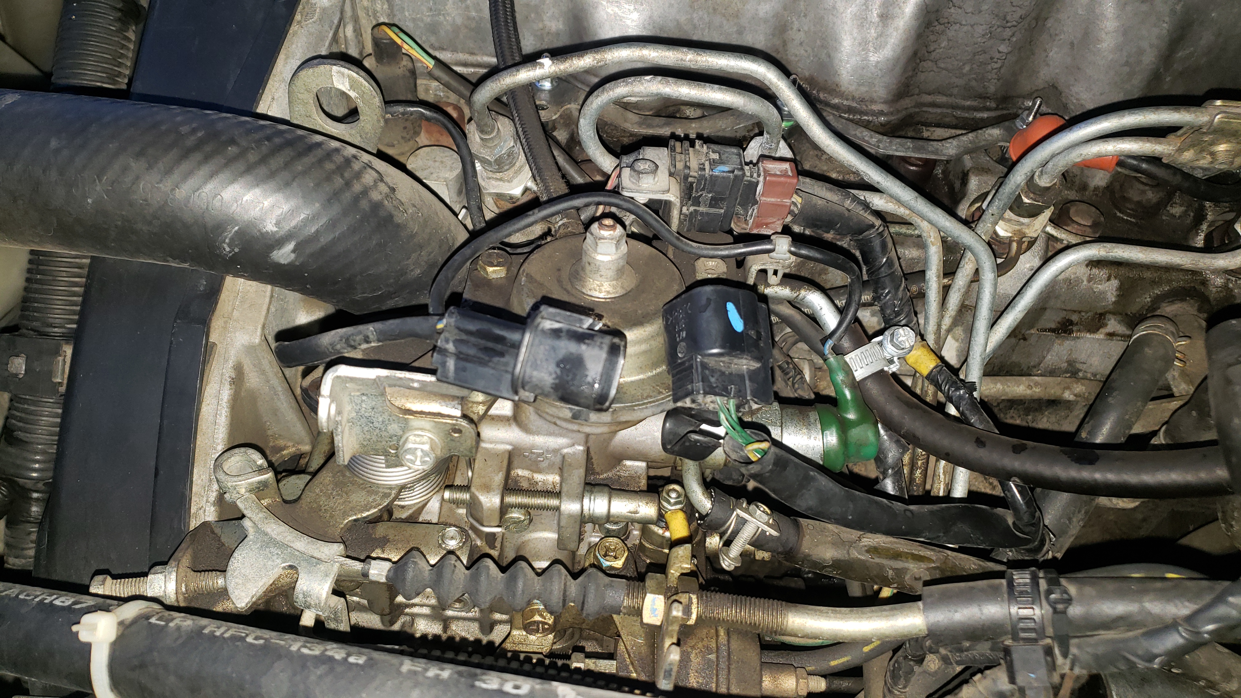

не заводится 4d56
отвечу сам себе
Сегодня с прикуривателя завелся, работает стабильно - доехал до гаража.
Хотя вроде и завелся и работает - стал разбирать и смотреть.
1. Снял клапан отсечки с ТНВД. Сетку не стал снимать - там абсолютно чисто, проверил - щелкает, продул компрессором - из всех отверстий дует, установил на место. Натягиваю зеленый колпачек - никак не поддается, в итоге оторвал наконечник.
поехал в магазин за наконечником новым, т.к. этот пока разжимал - потерял
но когда все собрал - все же нашел родной::-D:
2. Выкрутил одну свечу накала. Сопротивление около 1 Ом. Проверил на розжиг - краснеет за секунды, со свечами считаем - норм.
3. Попутно разобрал фишку с оторванным желтым контактом, напаял на него проводок, восстановил контакт.
Пока интеркуллер не устанавливаю, подкачиваю лягухой - завожу.
Завелась сразу, работает норм - отключаю.
Работает турботаймер
Но, постепенно обороты начинают падать и машина глохнет
Подкачиваю, завожу - работает, но обороты опять падают, подгазовываю, но все равно падают и глохнет.
Начинаю смотреть и замечаю, что в районе клапана отсечки сочится топливо. Плохо видно и не совсем понятно, но решаю, что с клапана отсечки капает топливо. Подкачиваю лягухой - начинает капать. Снял клапан - поставил. Подкачиваю - капает.
Тут я смекаю - а не должно ли быть уплотнительной шайбочки между ТНВД и трубкой перед клапаном? Была ли она там и я ее про..ал успешно , когда снимал клапан или ее там и не было и не должно быть? Опять иду в магаз и покупаю две медные шайбочки - одну между ТНВД и трубкой, вторую - меняю на клапане. Первую шайбу еле получается установить, неудобно и она 2 или 3 раза падала, один раз удачно на защиту двигателя.
Поставил шайбы, все собрал - завожу. Капает. Да, бл...!
Опять смотрю, откуда капает. Сейчас мне уже кажется, что капает с регулировочного винта, который прям под клапаном отсечки. Откуда там то может капать?? Пробую подкрутить этот винт (не сам винт, а его гайку на 13). Гайка вроде поддалась, примерно на 90-180гр.
Подкачал лягухой - вроде не капает.
Завел - вроде не капает.
т.к. нужно было уже быстрее домой бежать - быстро поставил интеркуллер и уехал домой.
Считаю, что проблема не до конца решена, т.к. остались вопросы:
1) сколько же шайб стоит у клапана отсечки? по каталогу экзиста так его и не нашел.
2) почему капало с регулировочного винта, т.к я его совсем не трогал, а капало будь здоров?
