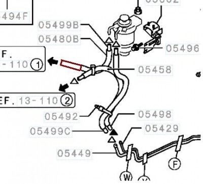

самое простое-в тракт между фильтром и насосом поставь кусочек прозрачного шланчика,маслай стартером-смотри пузыри.ViGor201 писал(а):Фильтр форсунки - это который расположен в подкачивающем насосе?
если есть,то устраняй подсос воздуха. самое плохое-прогнил топливопровод. обычно в районе топливозаборника трубы гниют. бак снимать придется.
если не пузырится в трубочке,то проверь подачу топлива-ослабь гайку на любой форсунке и помаслай стартером,напарник пусть смотрит на фонтан.
если не будет фонтана,то кастрируй иммобилайзер(тема есть с фотками и руководством по кастрации.)

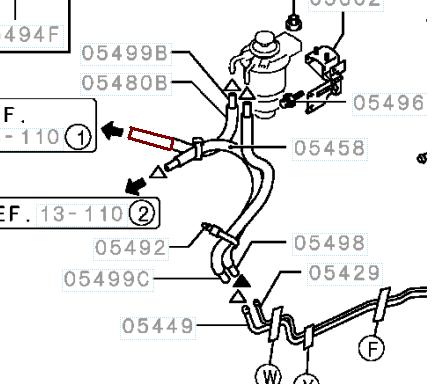

Re: не заводится 4d56
вот красненьким нарисовал.
можно подобрать в ТАЗмаге по диаметру,не вставочку наращивать,а прямо с фильтра до ТНВД протянуть его.Точно не помню,кажись 8 мм внутр. диаметр шланга.
