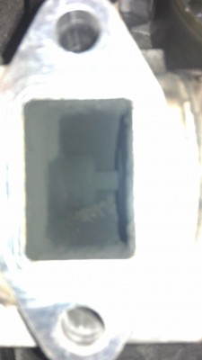

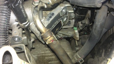

Всем привет!
Это я к тому что мне на просьбу почистить клапан ЕГР сняли верхний пластиковый блок упр-я клапаном, ту тарелку что на фото пропшикали карбоклинером и все, благо по стоимости это вышло 3-5$ по текущему курсу
Да, это был я ::-D:
Итак со второго захода, у этого же ОД, я все ж почистил клапан. Поначалу мне округляли глаза мастера, типа "а зачем на таком пробеге (40 тык) туда лезть, работает и х...й с ним, вот когда заклинит (а это с их слов где то на 130 тыс.) тогда туда и надо лезть и МЕНЯТЬ :*WALL*: :*WALL*: " :=-O:
Прокладки были закуплены заранее все три, спасибо Святу и другим, кто запостил номера. Два балона карбоклинера тоже были заготовлены.
Вот что увидели при снятии:
Фото до чистки
Фото до чистки
Фото до чистки 2
Фото до чистки 2
Это вдох-выдох 1))
Это вдох-выдох 1))
Нагара было не много, может 1-2 мм, но тем не менее мастер больше не дул в уши что зря разобрали :)
Чистили как я написал сам клапан карбоклинером и скотчбрайтом (очень хорошо чистит небольшой нагар).
Трубу чистил лично сам ::-D: чтоб быстрее было ::-[: да и руки чесались. Взял спицу, кажись от стеклоподъемника и кусок того же скотчбрайта. Вычистилось все очень хорошо. Также немного почистили "впуск-выпуск", правда пылесос был занят ::-(:

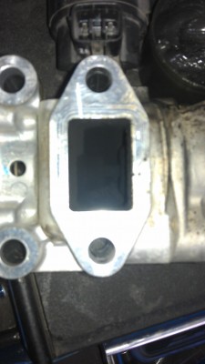

Вот фото чистого клапана.
