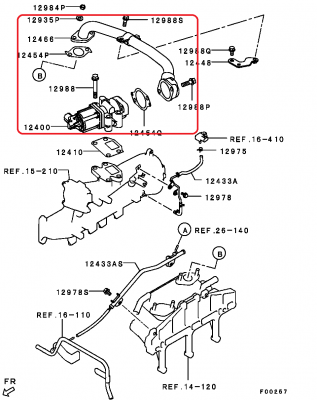

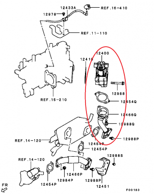

Выглядит всё примерно так:

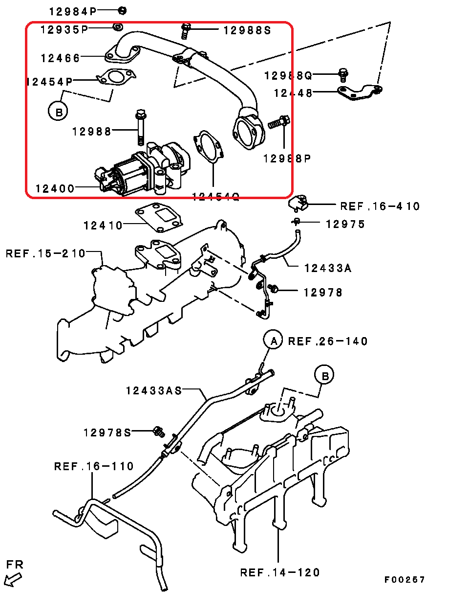

Нужно снять вот эту штуку в сборе(на обоих моторах клапана одинаковые, разница лишь в расположении):
Для мотора 2.5

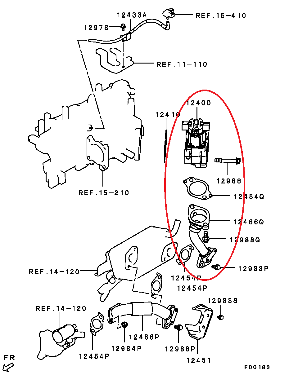

Для мотора 3.2

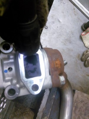

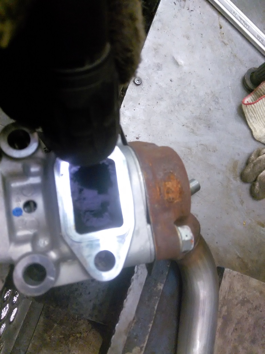

Потом на столе с тисками(так удобнее) разбираем всю приблуду и чистим клапан.
Вот так корпус клапана забивает сажей

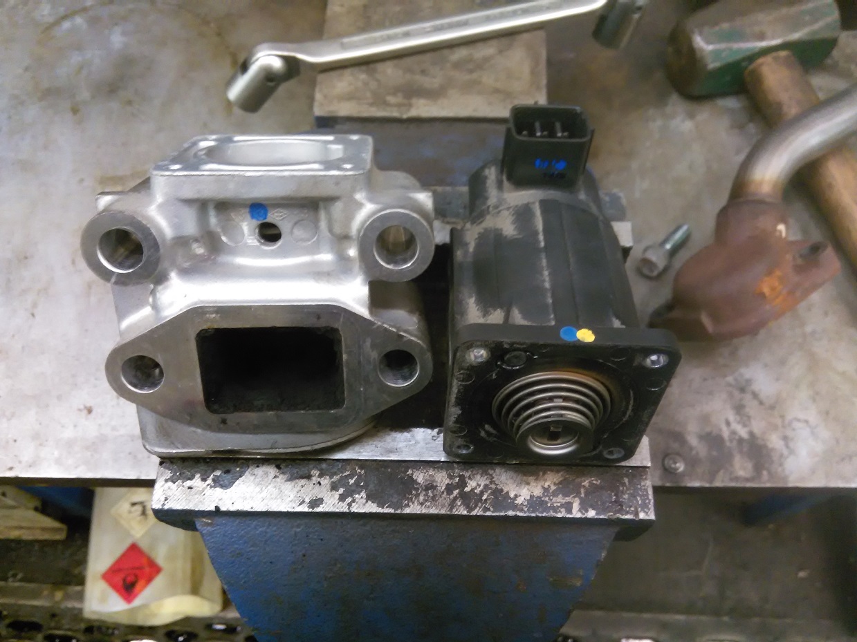

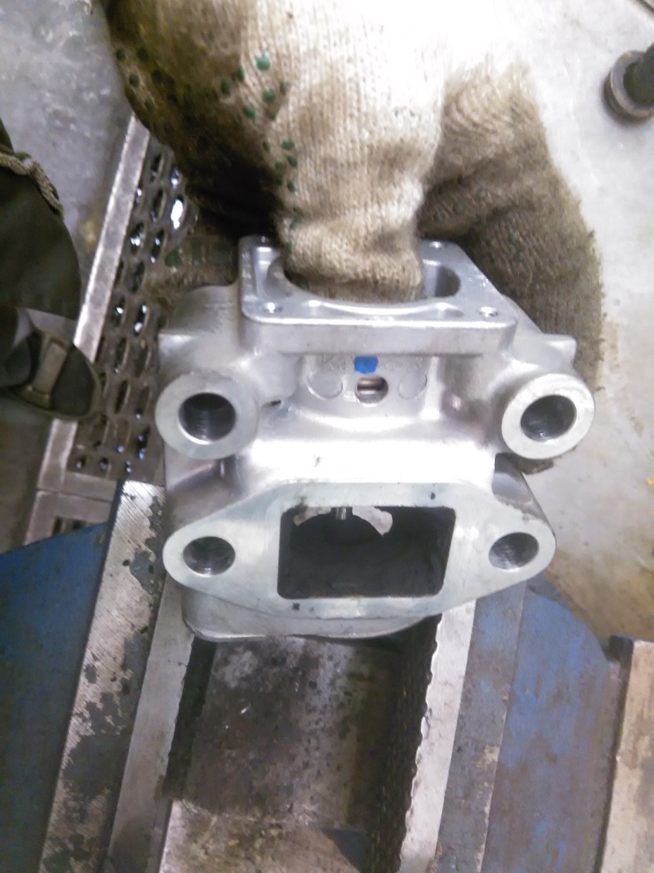

Нам нужно открутить трубу и убрать в сторону. Корпус клапана половиним- Электромотор откручиваем от самого корпуса. Это делается для того, чтоб можно было пальцем отжать клапан на открытие. В таком положении удобно почистить седло клапана и самое главное- рабочее место стержня клапана.
Чистится клапан и его корпус механически, читай вручную, с какой нибудь спец жижей. Очиститель карбюратора, дроссельных заслонок- самое то. Аккуратно вычищаем корпус, насколько это возможно, уделяя особое внимание стержню клапана- нагар именно на стержне приводит к блокировке оного.
Новый клапан из старого делать не нужно, должно получится примерно так:

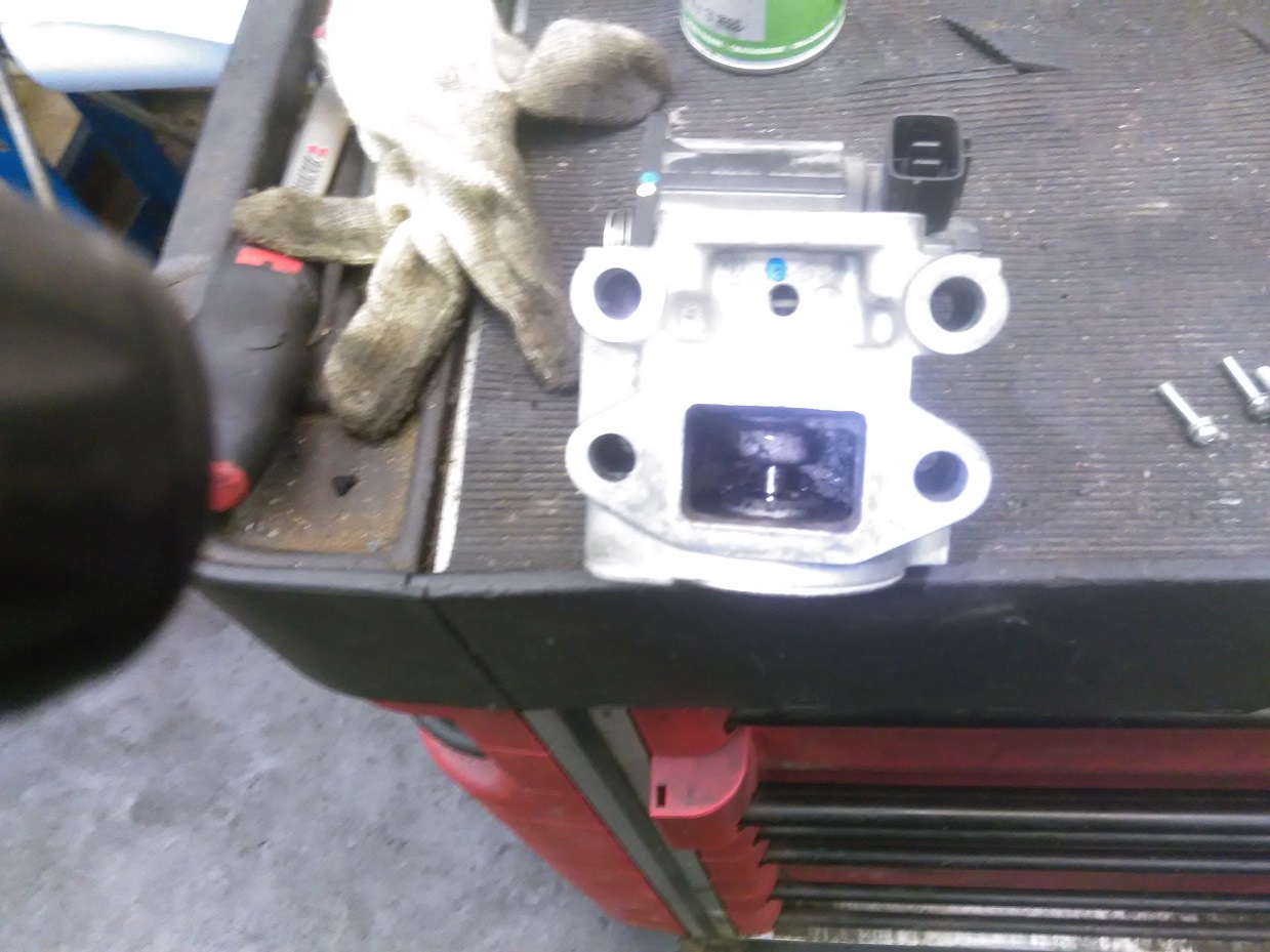

Что использовать во время чистки- кому как удобнее. Мини ёршик, малюсенькая щёточка, просто отвёртка.......

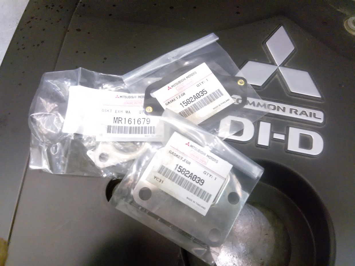

Прокладки лучше ставить новые:
Сборка в обратной последовательности. Чтоб не гадать, в какую сторону относительно друг-друга повёрнуты труба/корпус клапана/электромотор- пометьте перед разбором))
Примерно так....

Кста, на фото клапан с пробегом 87 тыщ и первой чисткой.
3.2
Полный сток
Салярку пожизни ест Роснефть
Масло заливает оригинал
ТО раз в 15
Стиль езды более чем спокойный

Свят. Если не затруднит, можно узнать каталожный номер прокладок на 3.2)))

Sens писал(а):Свят. Если не затруднит, можно узнать каталожный номер прокладок на 3.2)))
Прокладки с номерами на фото))

Номерки прокладок:
1582A035
1582A039
MR161679
