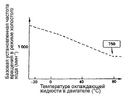

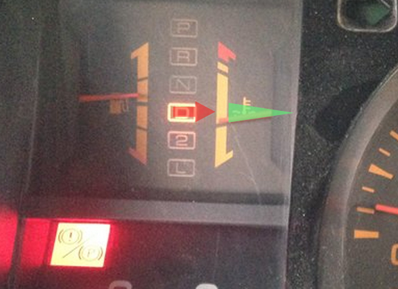

алексей - Маленький Мук писал(а):судя по фоткам все нормально и обороты и температура, все в рабочей зоне :) а что с перегревом? ни вижу перегрева, перегрев когда стрелка поползет в верх выше 9 часов
+100
В данном случае не надо мешать технике работать...
Стрелка на приборке- это указатель, а не измерительный прибор, может врать...
Считать миллиметры здесь не нужно.
Если хотите что-то реально замерить, не надо выдумывать. Открываете мануал, там всё прекрасно расписано. Но в общем-то всё привязано к термостату...
Braliyev писал(а):Затем добрался до болта, который регулирует ХХ, на горячую закрутил его до конца
Это тоже самодеятельность, которая ничего не даёт.
Всё настраевается по мануалу.
И настраевается не так, как ты делаешь! Всё несколько сложнее...
Открывай раздел "Топливная система" и смотри настройку базовой частоты вращения холостого хода.
И уж если этим заниматься, то делать это желательно совместно с насторойкой базового угла опережения зажигания... Нужен стробоскоп. В мануале всё это есть.
Но работа довольно муторная и капризная.
А так ты только пальцем в жо в небо попадаешь...

dvm99
Сообщения: 22710
Двигатель:: 6G72, 12клап.,
Откуда: Свердловская обл.
Благодарил (а): 771 раз
Поблагодарили: 1113 раз
Re: Всеми заезженный ХХ
Сообщение dvm99 »
Значит в фордом что-то не то! :)
Ну сам подумай. Обороты ХХ выставляются мозгами строго в соответствии с температурой мотора. Реально ли за 15 сек прогреть? :*NO*:
2 минуты- вполне реальная цифра для 0 град.
Вот примерная картинка, как должно быть

по фотографиям - чуть не хватает до нормы "9 часов" мож чтото с термостатом иль вентилятором

Braliyev писал(а): как определить скорость по этому показателю
:*SCRATCH*:

::-D: ::-D: ::-D: блин отвлекают тут, температуру как определить, я не понимаю эти деления (может это для японцев?)

Сообщение mamont56 »
в зеленом секторе - норм температура,
обычно - по красной стрелке в середине шкалы,
или на "9ти часах"

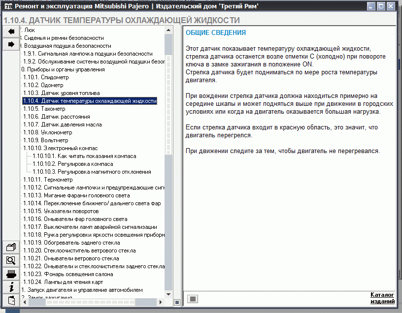

mamont56 писал(а):в зеленом секторе - норм температура,
или на "9ти часах"
ну это я понял уже ))) а сколько это в градусах? как понять... вот что я имел в виду
дело в том, что читаю я мануал (по ремонту) там все так классно расписано, а объяснения этой "индикации" нет хех :*JOKINGLY*:

dvm99
Сообщения: 22710
Сообщение dvm99 »
Braliyev писал(а): ну это я понял уже ))) а сколько это в градусах? как понять... вот что я имел в виду
Ты не тот мануал читаешь, надо инструкцию по эксплуатации открыть, а не по ремонту. ::-D:
А если хочешь конкретно знать, то надо градусник совать :*VICTORY*:
Тока зачем оно надо?
