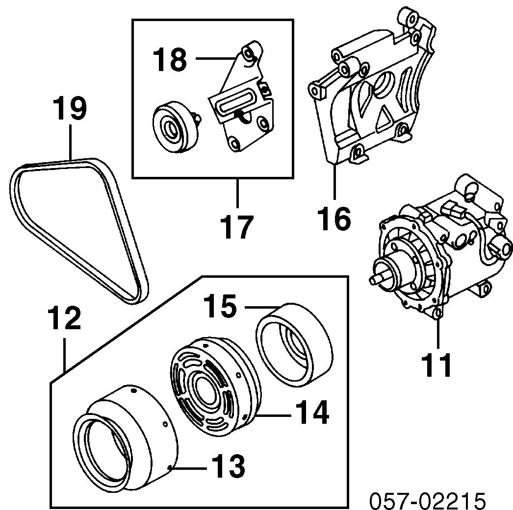

муфта в виде "кастрюли" чашка. с достаточно глубокими стенками. вот на внутри и накапливается грязь. как и в колесных дисках. мыть с наружи эт кошке дорожка. всё гавно в нутри скапливается. че пальцем тыркать то.

Это деталь 12? Хоспади... как же туда подлезть то?

Сообщение Дёма »
andyreal писал(а): подлезть
В 12й спереди дыра с кулак

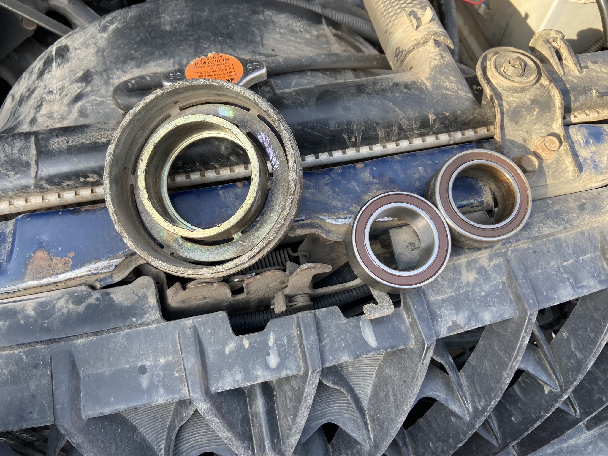

Ничего сложного и подшипник там поменять

KOYO 62032RS подшипник для ролика.
