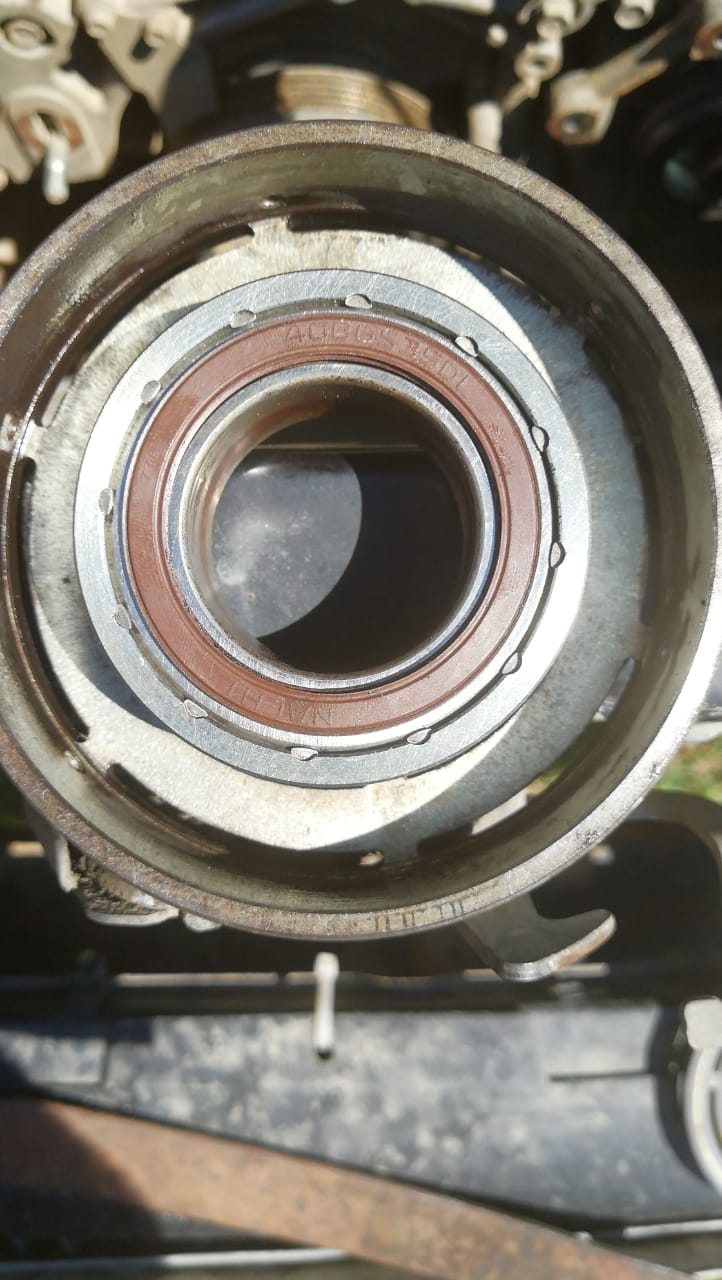

Интересная тема. У меня та же проблема. Поменял подшипник ролика. Через год засвистел. Снял ролик вскрыл подшипник. Смазка есть, как новый. Не люфтит. Завел без ролика - не свистит. Собрал - свистит.
Возможно где-то внутри муфты источник свиста? Я так понял, чтобы снять крышку, нужно маленькие болтики открутить.
andyreal, Есть ли какие новости? Удалось избавиться от свиста?

На муфте ещё подшипник есть.

Dimix писал(а): На муфте ещё подшипник есть.
А его реально снять не демонтируя компрессор?

Да, поменял не снимая

Олег.... писал(а): А его реально снять не демонтируя компрессор?
Реально. Но я снимал радиатор. Откручивал пистолетом.
Там еще момент с регулировкой зазора. И нужно всю грязь вычистить. Она может давать свист скрип. Пару раз там воздухом продувал без разбора свист уходил.
