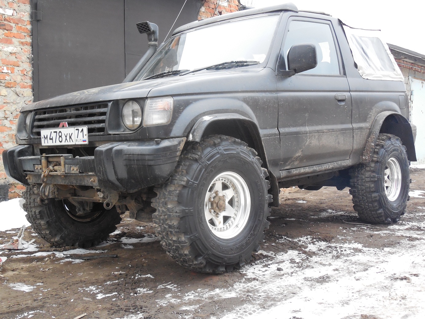

В общем собрал наконец... точнее последнее травит зараза. Решил у диска только одну половину снять, а он видать по родному герметику отошел от центра при сборке, короче перебирать :(
Проехался - лишних вибраций не замечено, это с учетом отсутствия балансировки. пока стояла, колесо в 0 сдулось, чуть проехал по бордюрам - все нормально и плющ отличный :) конечно так ездить не буду, хотя кто знает. В общем впереди испытания пробегом по больше
Сегодня общался с одним из чемпионов в соревнованиях, Щербинины если кто знает :), у них за место трубы стоят люминь кольца и распорки, в общем они не очень довольны разборными дисками... они гнуться при ударах, но у них эксплуатация тяжелая :)

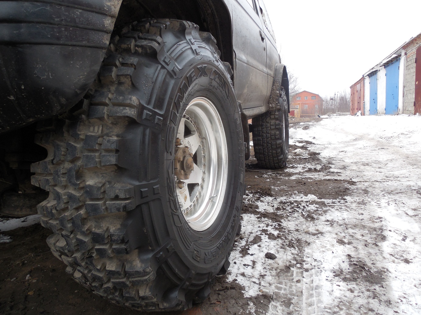

Немного размял, но пока почва не оттаяла. Сдувал до 0.5... на вид только начинают изменять форму, но при боковых нагрузках прилично подламывает, думаю без трубы разулся бы.
