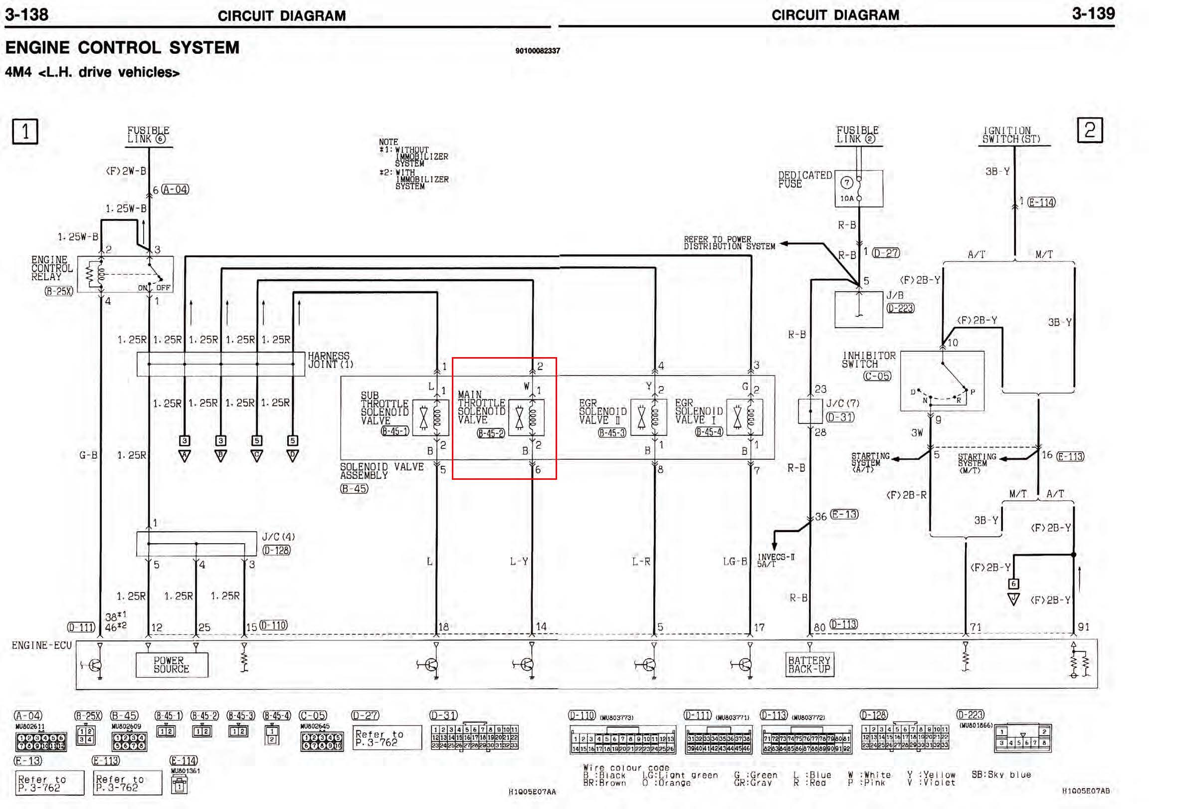

Re: не закрывается дроссельная заслонка
Но собственно вернемся к дроссельной заслонке которая так и не хочет закрываться. Причина в ЭБУ двигателя. Напряжение на клапан подается 14,5 В (ориентировочно), но клапан не открывается т.к. похоже не хватает сила тока из за высокого сопротивления (возможно плохое подключение к массе, хуже если транзистору 3,14дец).
Что делал:
1. Подключил к клемме клапана вольтметр. (на холостых показывает 14,5 В, газуешь - напряжение падает до 0).
2. Подключаю клемму к клапану - не работает.
3. Десятиминутный ступор.... пинание по колесам и протирание фар....
4. Вместо минусового провода подключил провод напрямую с аккумулятора - заработало.
Вопрос....
ЭбУ двигателя под рулевой колонкой находится? и насколько к нему проблематично подобраться?
Что посоветуете делать дальше?

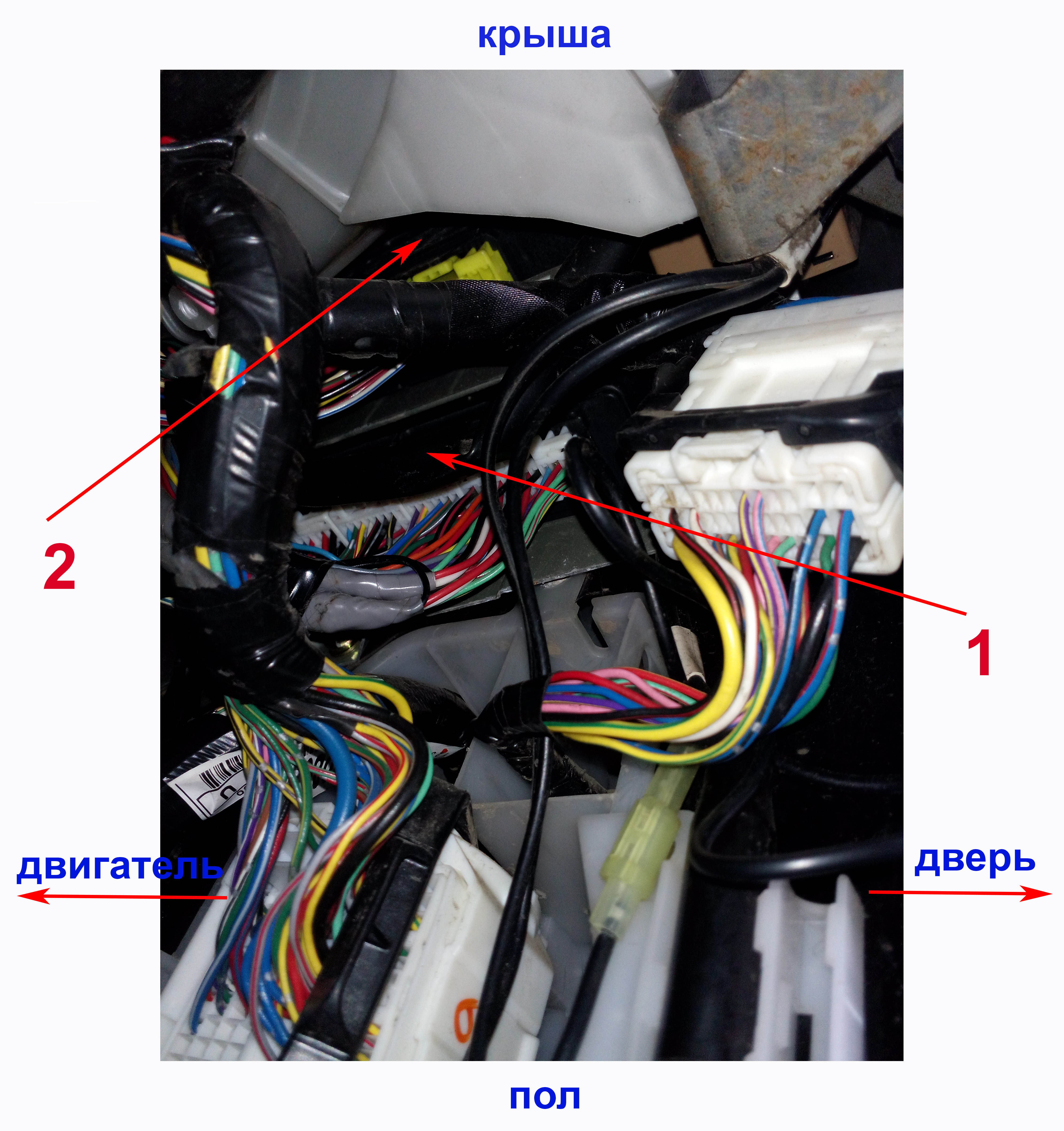

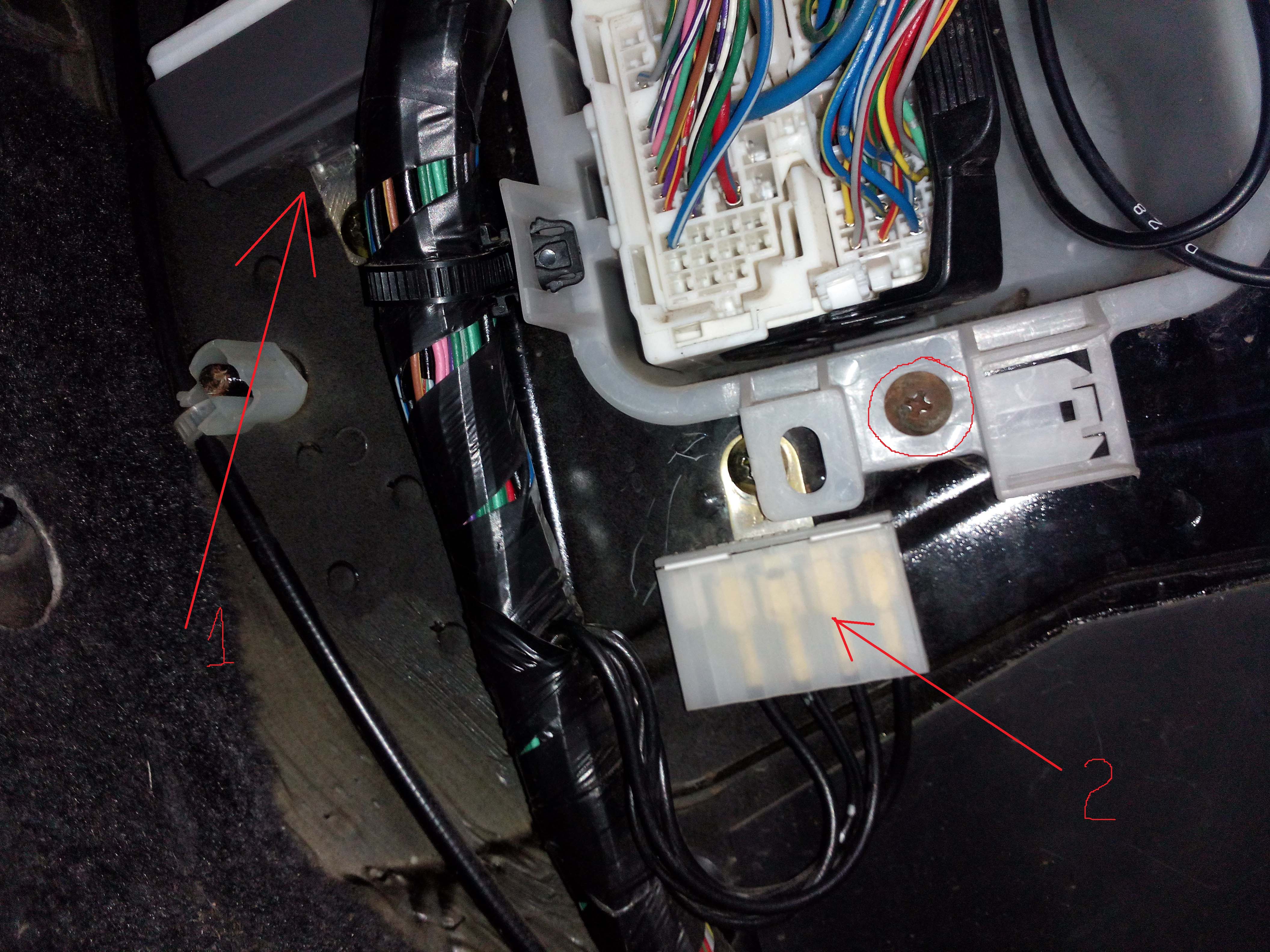

Разбираться хочу.... Проверил "гребенки" массы. На фотографии, № 2 - окислена была серьезно. Шуруп от нее поменял на прикрученный рядом (ржавый на фото, обведен красным). Обрадовался - типа нашел причину....
№1 отсоединить разъем не смог, но в месте крепления к кузову не окислена.
к ЭБУ решил пока не лезть - понадеялся что заработает....
Завел машинку .... - облом
(заслонка стоит - чек горит)
К ЭБУ лезть как то стремно и непонятно где он .... под № 1 или под № 2 (с желтыми разъемами) и чтобы с ним работать надо снимать воздуховод ???????
p.s. забыл сообщить про радостное событие - нашел салонный фильтр (порадовало, что легкодоступен и меняется в течении 5 мин.)

Кажись номер 1й, надо снимать(либо достаточно просто рассоединить его, уже не помню) корпус того большого соединительного разъема, что на верхней фотке. Потом отцеплять разъемы на ЭБУ и пару гаечек крепления. Потом тянуть его вниз- он соскочит с уплотнительных рожек верхней части, потом извернуться и протащить его выворачивая, всяко разно... большой соед. разъем с верхней фотки не надо застегивать, без него машина работает.
